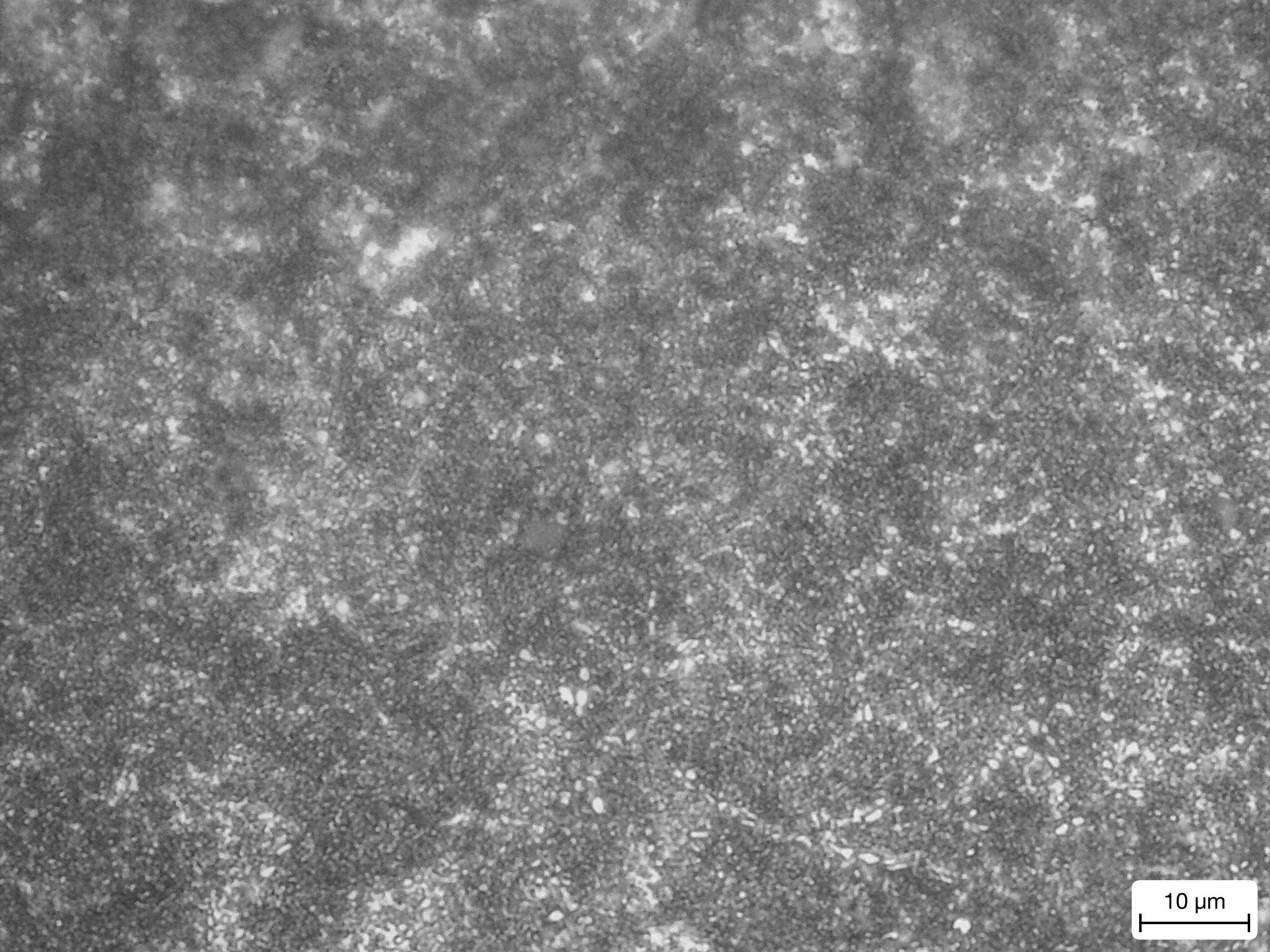

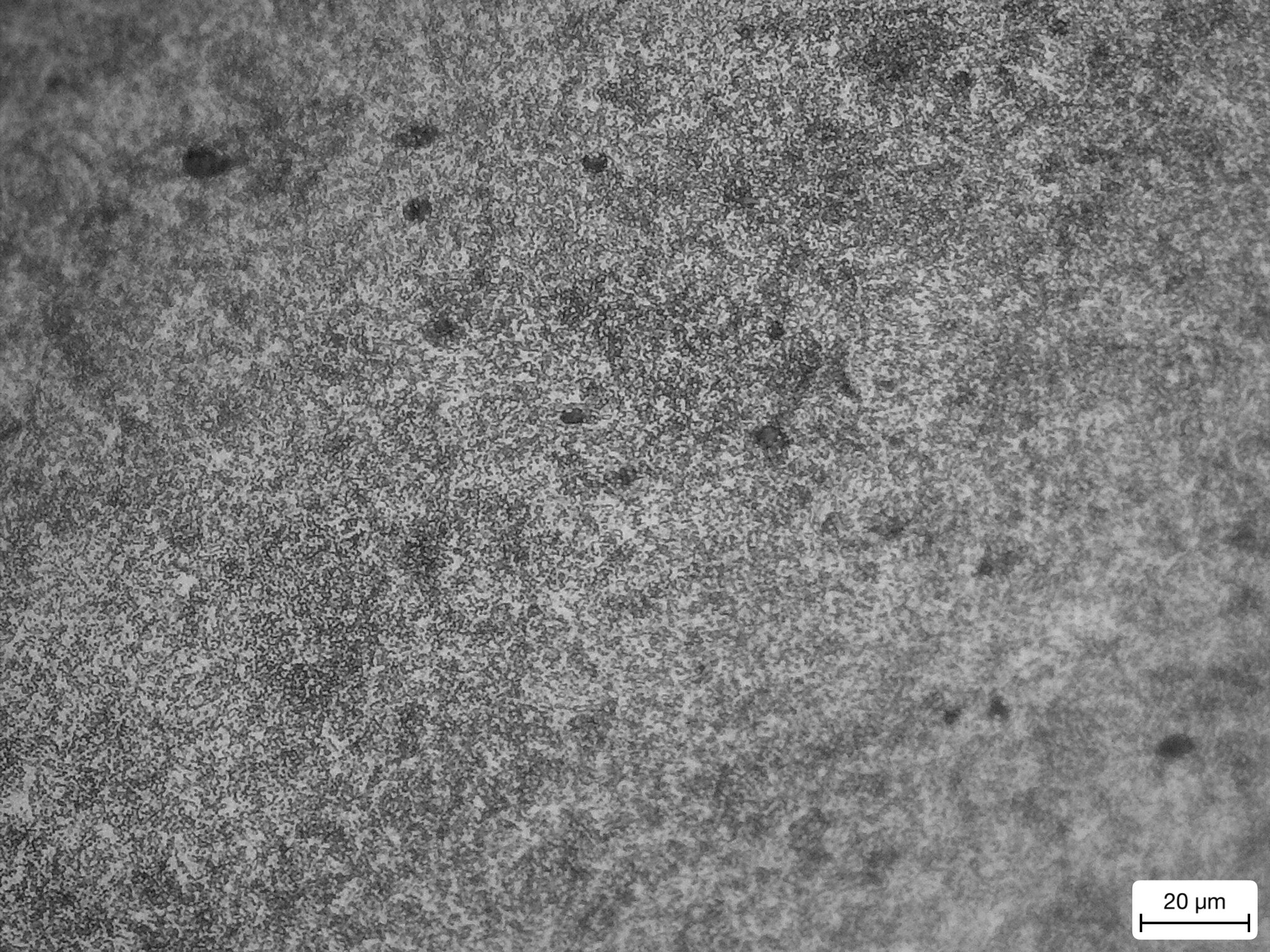

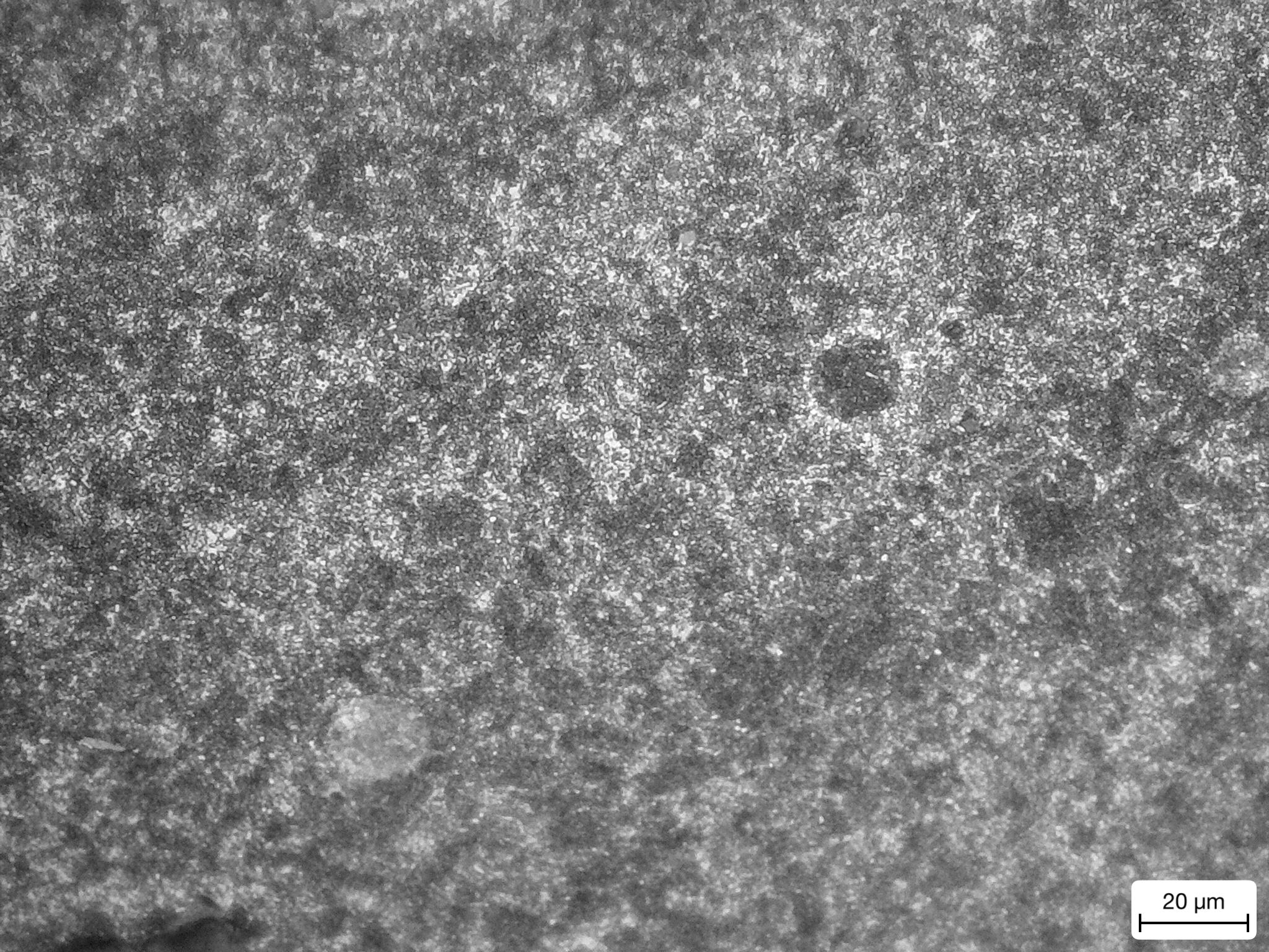

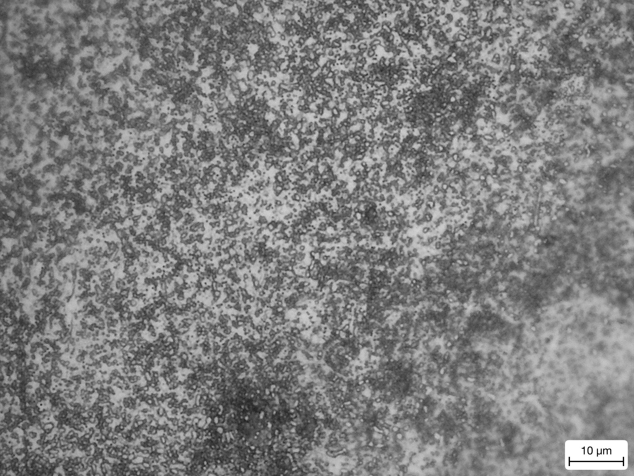

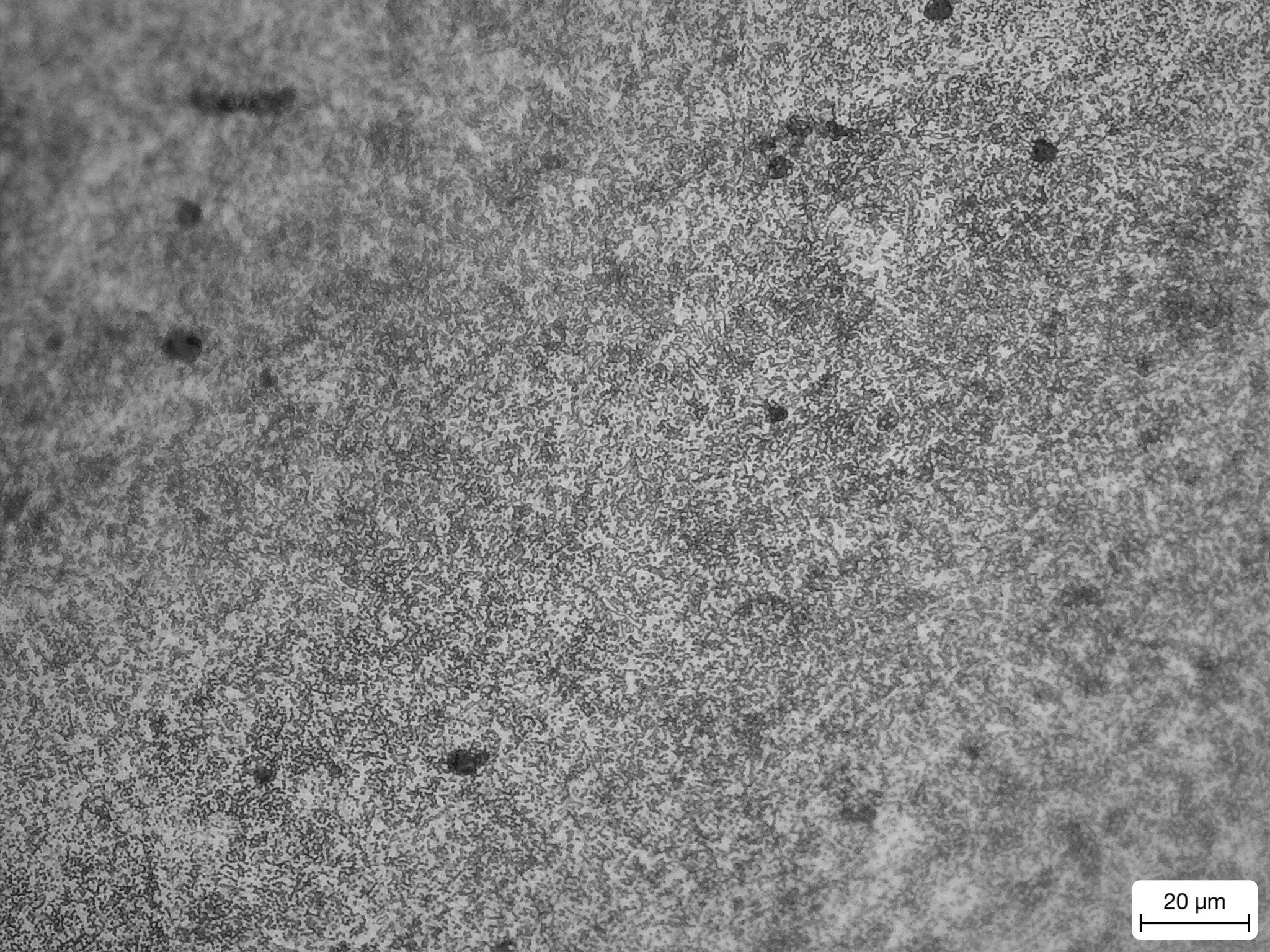

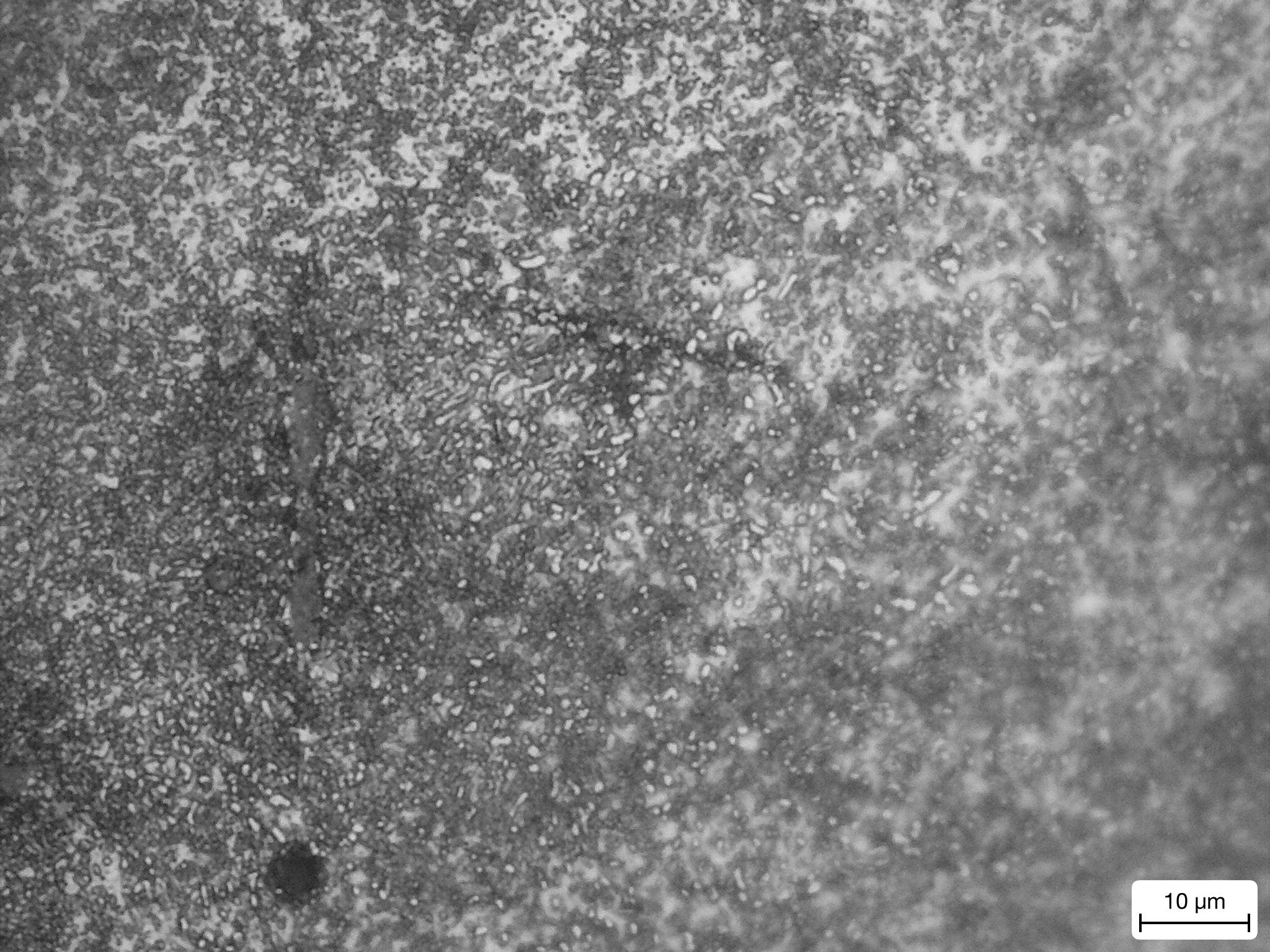

热处理是普通球化退火,在箱式炉中加热,加热温度是800摄氏度,保温3h,然后以30℃/h的速度冷却到650℃后,空冷。
试样都是7mm×7mm×7mm的立方块,一共六个试样。
然后打了四个式样的布氏硬度,分别是:1号试样-262HB
                                                         2号试样-222HB
                                                         3号试样-219HB
                                                         4号试样-209HB
技术要求是:207HB~217HB
前三号试样,硬度都偏高,请问是什么原因,都是从一个炉子里出来的,1号试样可能是打硬度的时候,出现错误。
2号和3号比技术要求高出2-5个布氏硬度,这可能是由于打硬度的选择区域问题导致的吗?
1号试样-500(1)

 楼主| 发表于 2020-11-24 18:29:17 | 显示全部楼层
请问2号和3号金相组织的黑色组织是什么?是未溶解的碳吗?
签到天数: 269 天
发表于 2021-3-17 15:38:59 | 显示全部楼层
3号试样明显欠热。二号试样碳化物颗粒形态也不是太好。看看炉内温度均匀性和装炉量有没什么问题。
签到天数: 296 天
发表于 2021-5-1 11:38:44 | 显示全部楼层
速度冷却过快,球化不良。3号欠热。
签到天数: 122 天
发表于 2021-7-15 14:03:51 | 显示全部楼层
一号硬度过高有可能跟冷却室的温度有关,因冷却室温度偏下限,而在后序的冷却过程中,零件对冷却室进行加热,冷却室在试样3#后,温度偏上限或超高,导致4号试样硬度偏低。
