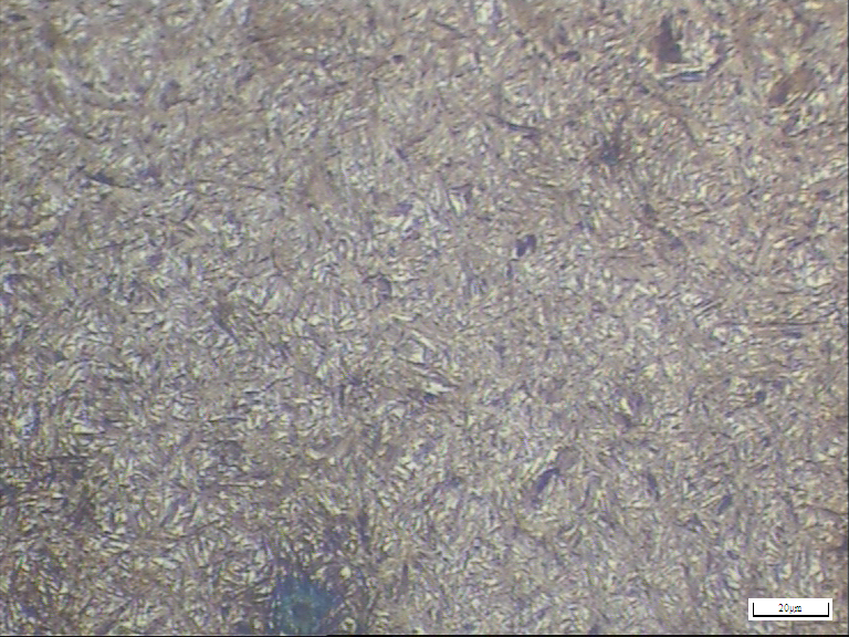

给看一下这个20CrMo渗碳淬火的试样,残奥等级多少?

残奥含量在20%-25%的样子 ,对应国标的话3-4级吧

想问一下,评定判断等级有什么窍门?通过组织粗大程度的对比,或者心里评估组织的含量?哪一种方式比较准?

想问一下,评定判断等级有什么窍门?通过组织粗大程度的对比,或者心里评估组织的含量?哪一种方式比较准 ...
个人感觉没啥窍门   就是多看吧   然后国标上有各级对应的组织文字描述  对应组织的含量 百分比   多看试样 多看国标
