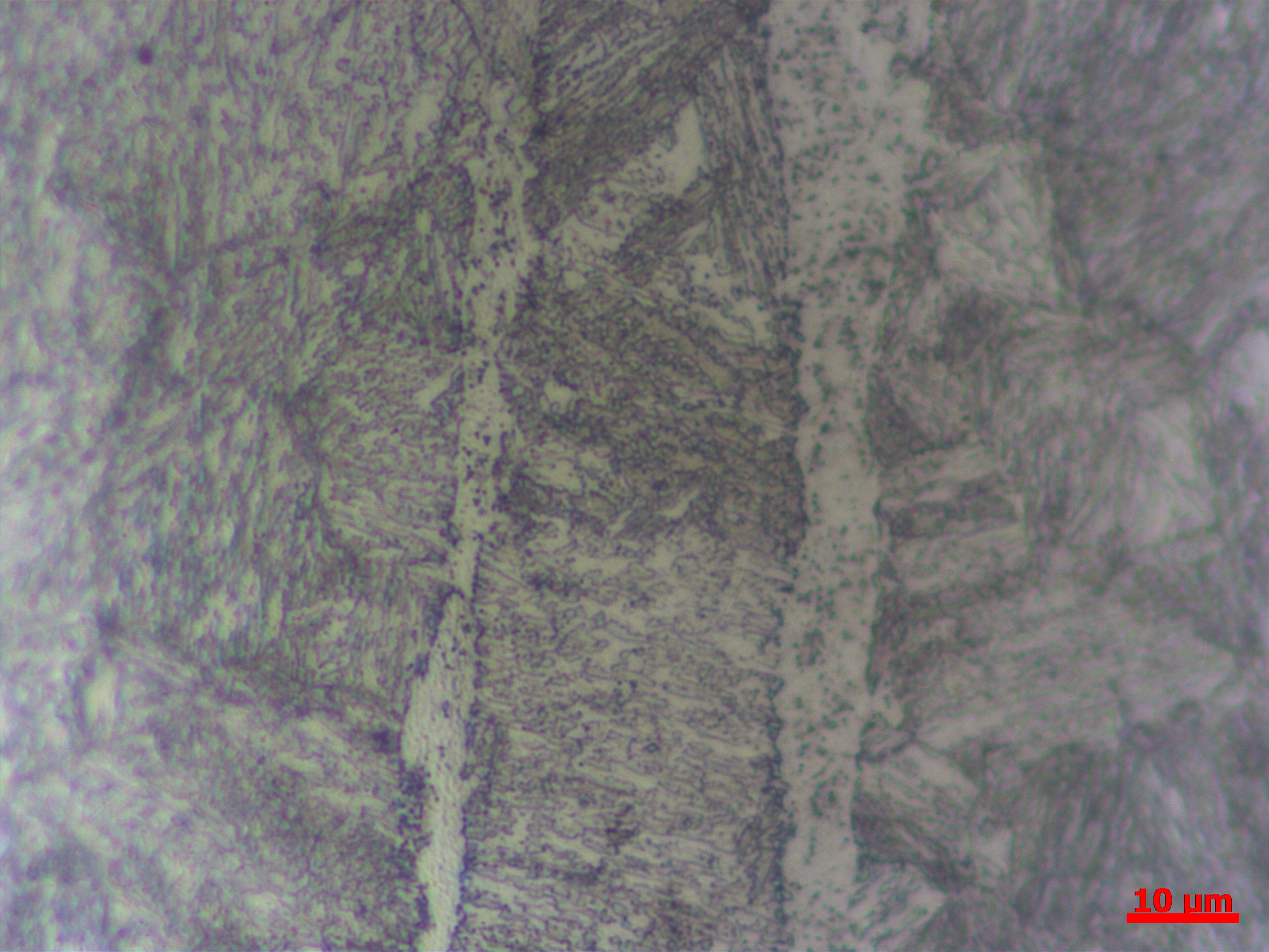

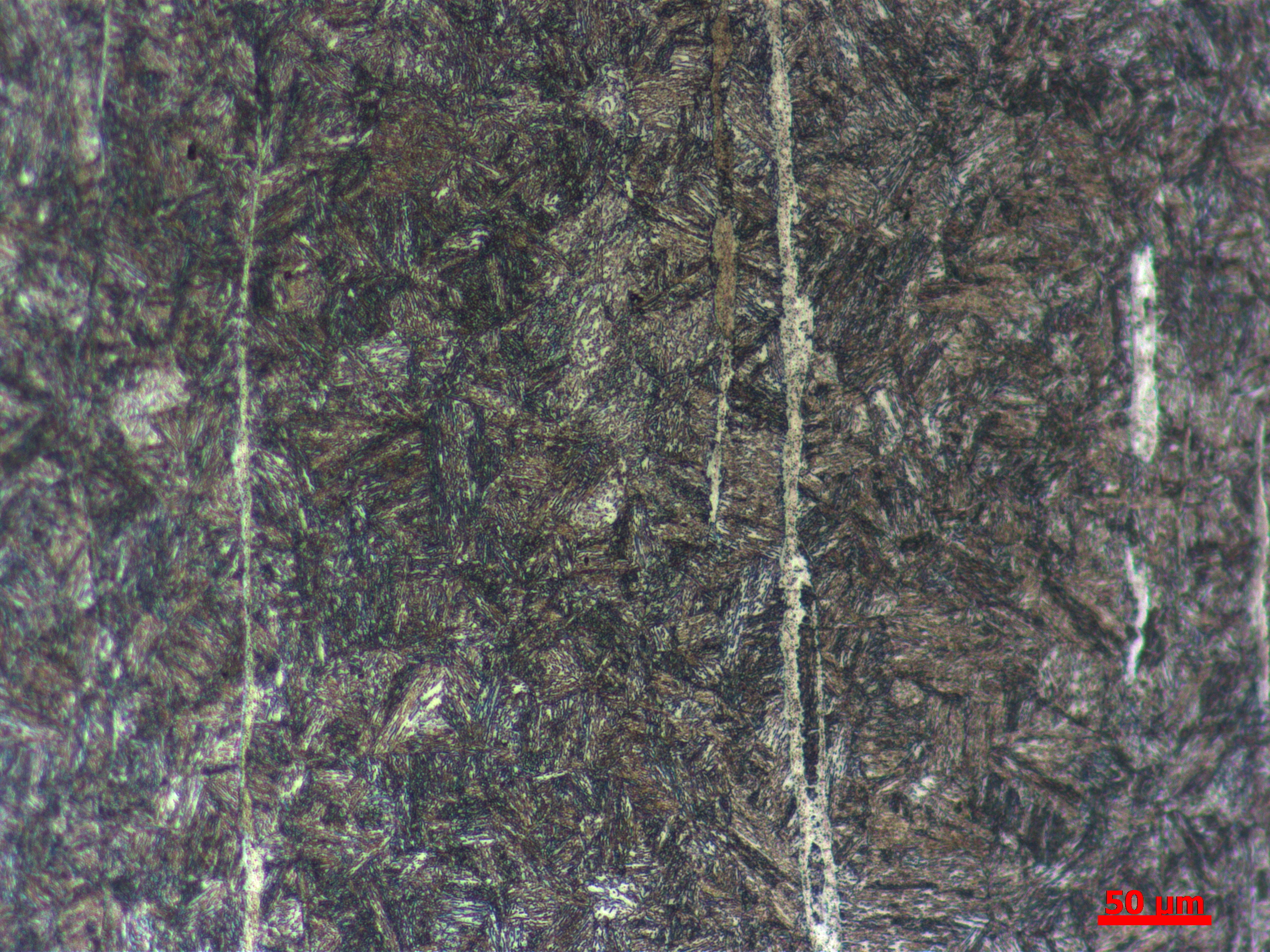

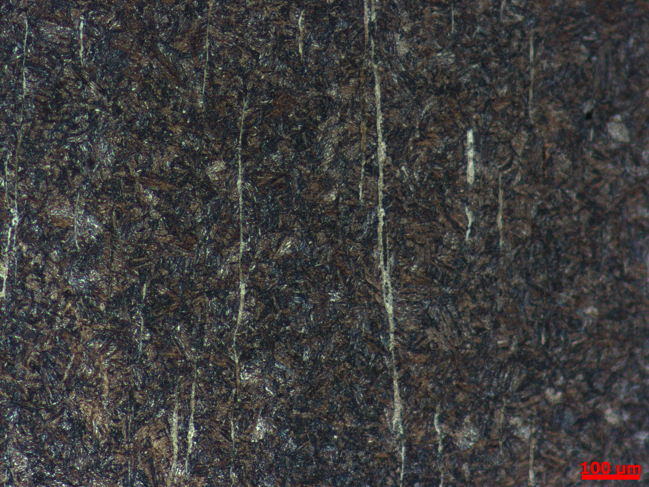

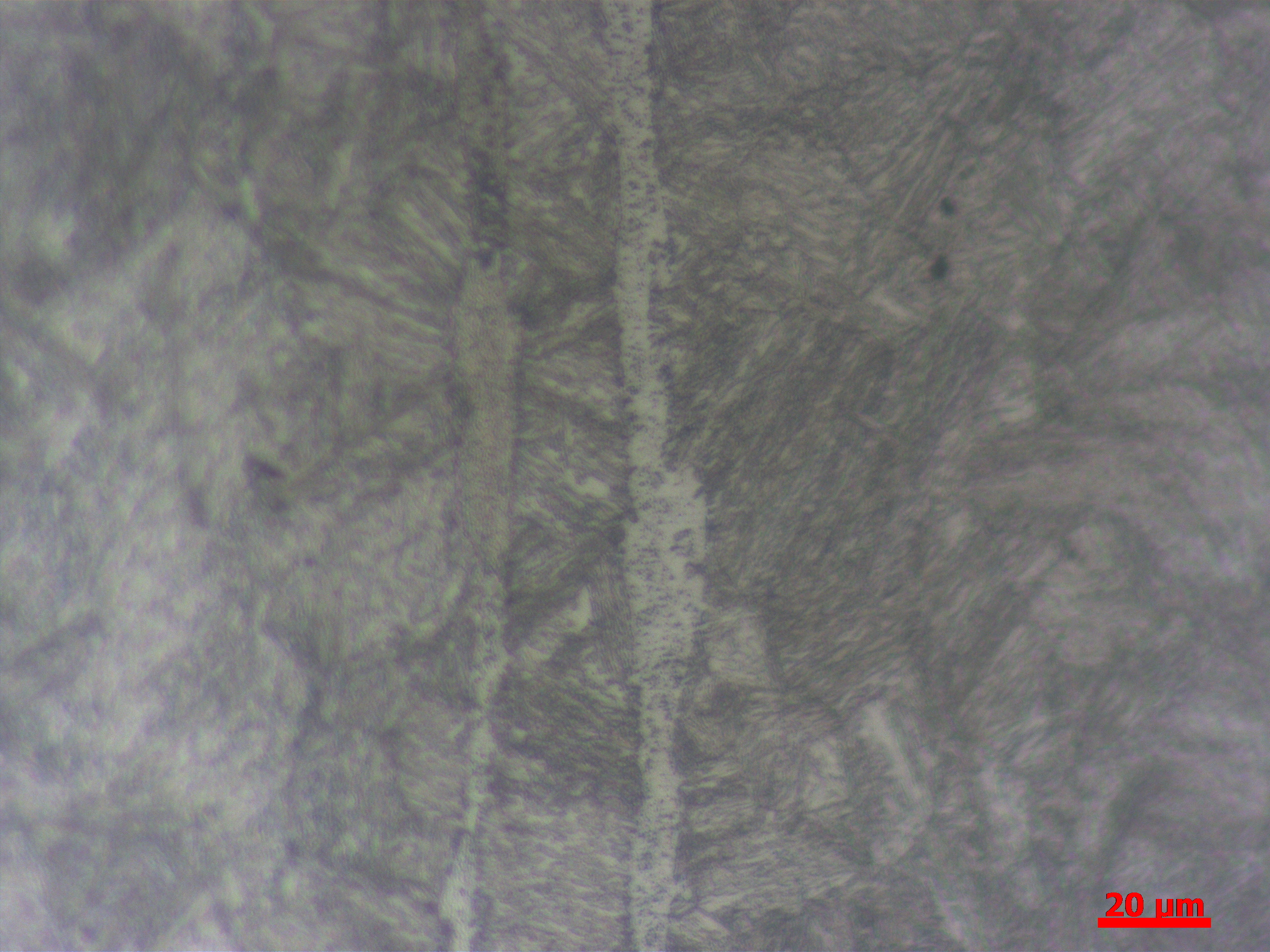

这个白色区域是δ铁素体吗?与以前看的的不太一样,没有明显晶界。材料:沉淀硬化不锈钢,国内牌号05Cr17Ni4Cu4Nb

这个白色区域与以前看的的δ铁素体不一样

第一张1000X 的很像灰铁里面的磷共晶的型态。 楼主何不去做个能谱分析EDS来看其元素分布?

没有能谱,需要外协。这个材料是不锈钢

看形貌不是很像,建议打下微区硬度

如果不是,会是什么?
