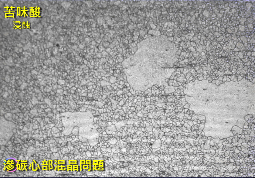

看了許多先前帖子, 我也發一張照片給大家討論.

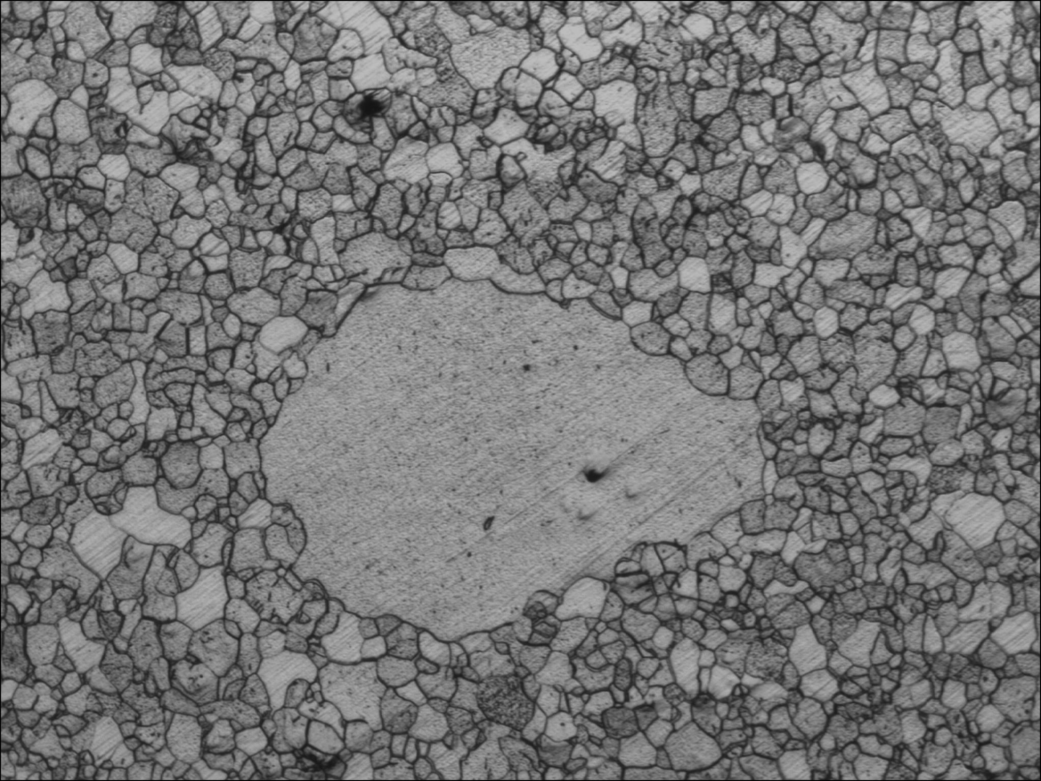

发表于 2020-12-7 08:52:10 | 显示全部楼层
这个不止差3级了~~

 楼主| 发表于 2020-12-7 21:27:19 | 显示全部楼层
I was told:
鍛件直接送滲碳..........

发表于 2020-12-9 13:25:04 | 显示全部楼层
未正火,带点遗传!!!
