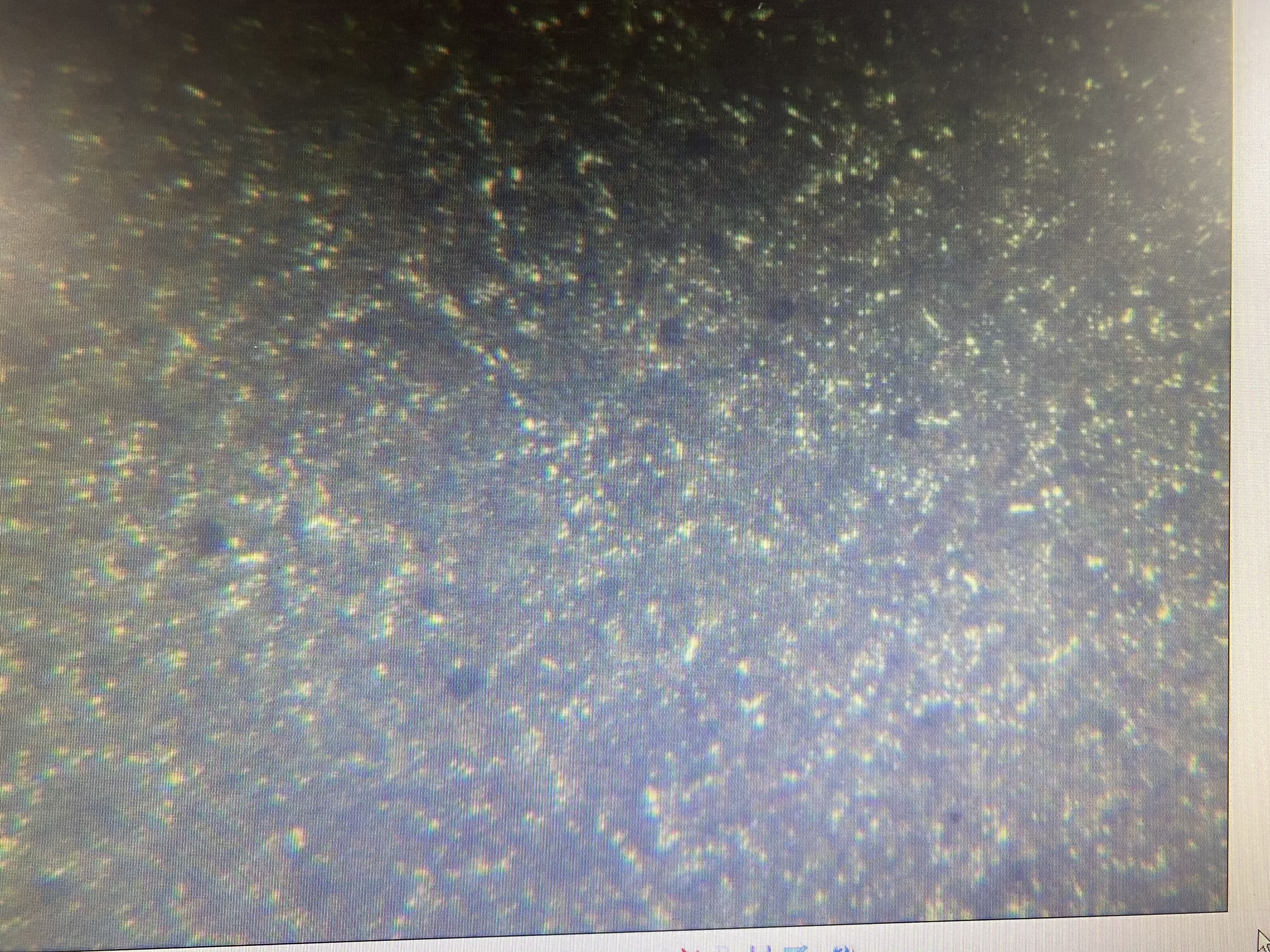

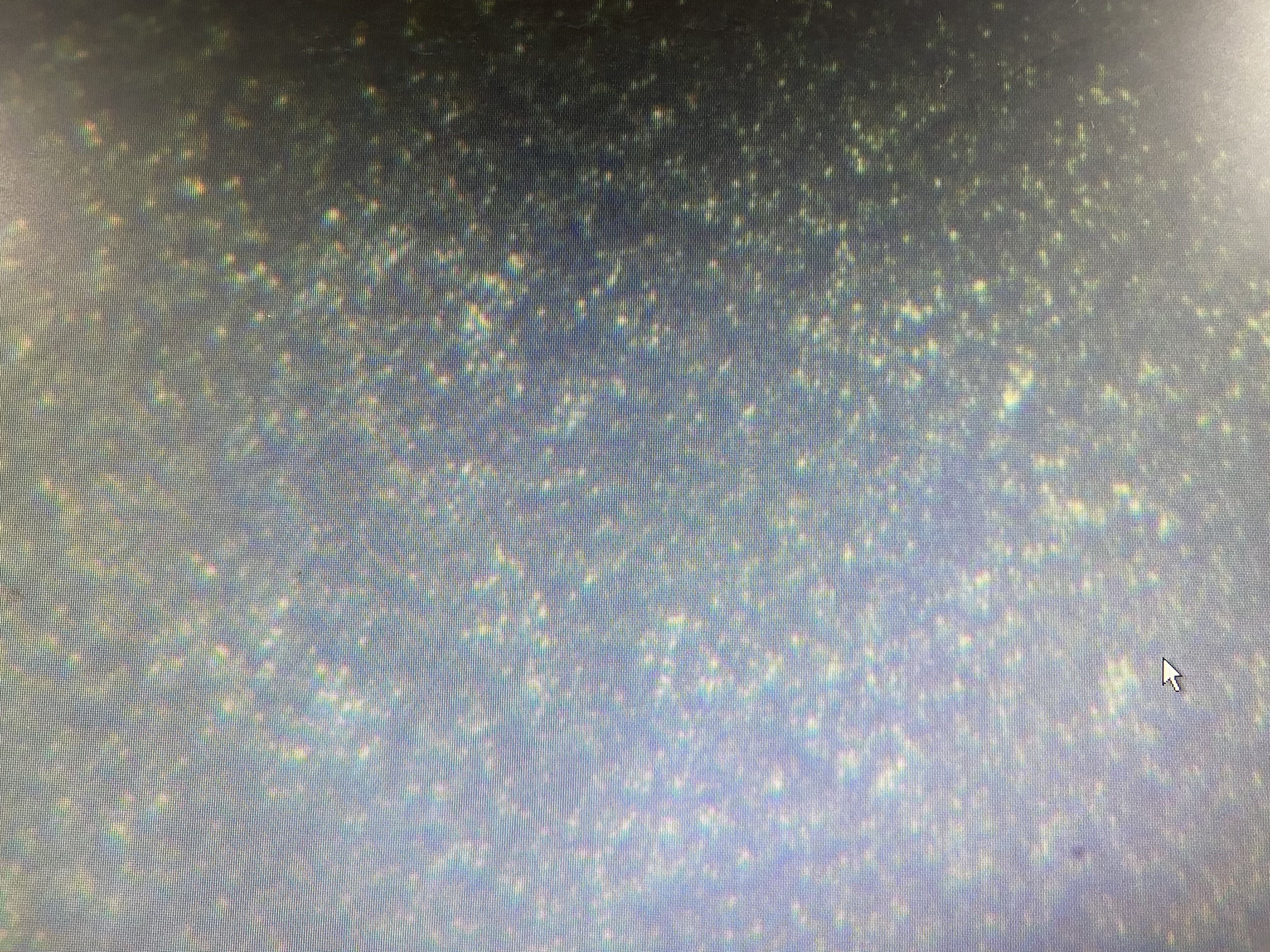

GCR15热处理,两个产品金相图普有什么区别?

应当是脆性有区别吧?因为轻度同硬度是由对应关系的。但是,脆性就是另外一回事了。所以,还是进行一下冲击试验,看看冲击韧性如何,来对比一下就可以知道那个更好些。

工艺820淬火,220回火。

碳化物颗粒大小和分布

现在我也只能看出这样的区别,现在有这么一个情况,感觉细小均匀的这张图的强度却没有另一张分布多而大的那张强度好,硬度相同,有点不好理解。

你这照片整得太模糊了

第一张碳化物有链状,半网状应该是导致强度较低的主要原因,这两个的强度各是多少呢?

图一屈氏体比较明显,建议图片不要直接对着电脑拍看不清楚。

这两个没什么区别,一方面你图片太模糊,另一方面图片没插标尺,没标尺的话,你对着电脑屏幕拍,远一点近一点效果就不一样,转移到这里,倍数就失真了。碳化物颗粒的真实大小就变了。
