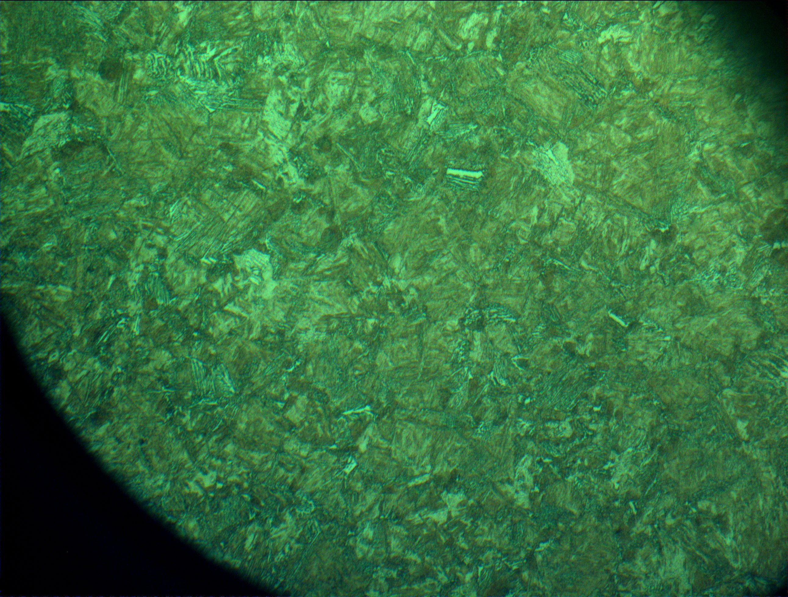

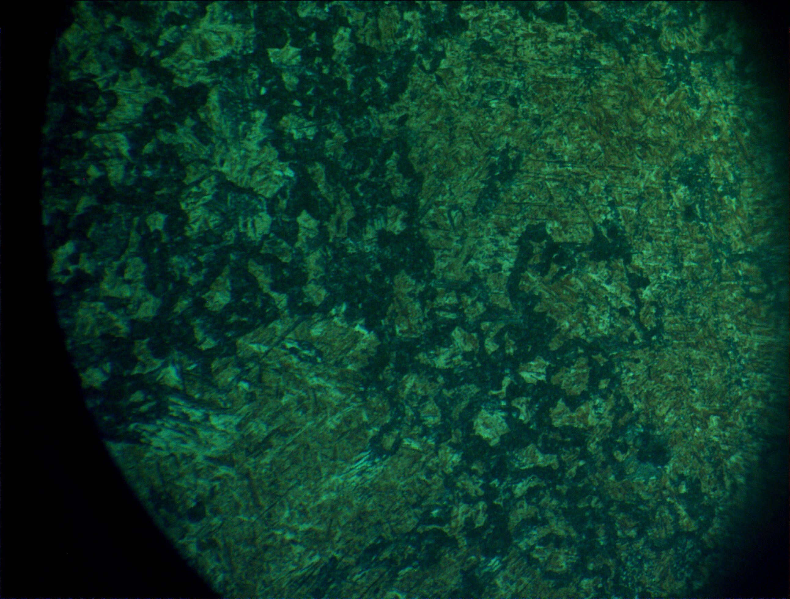

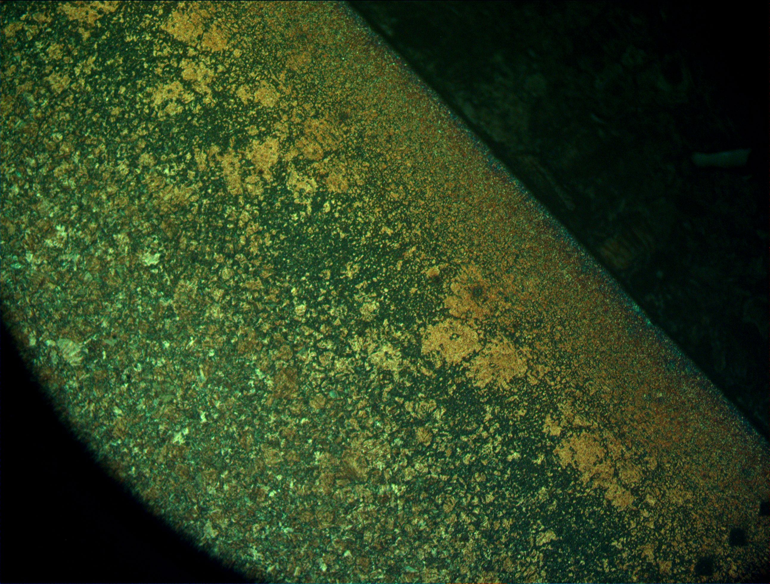

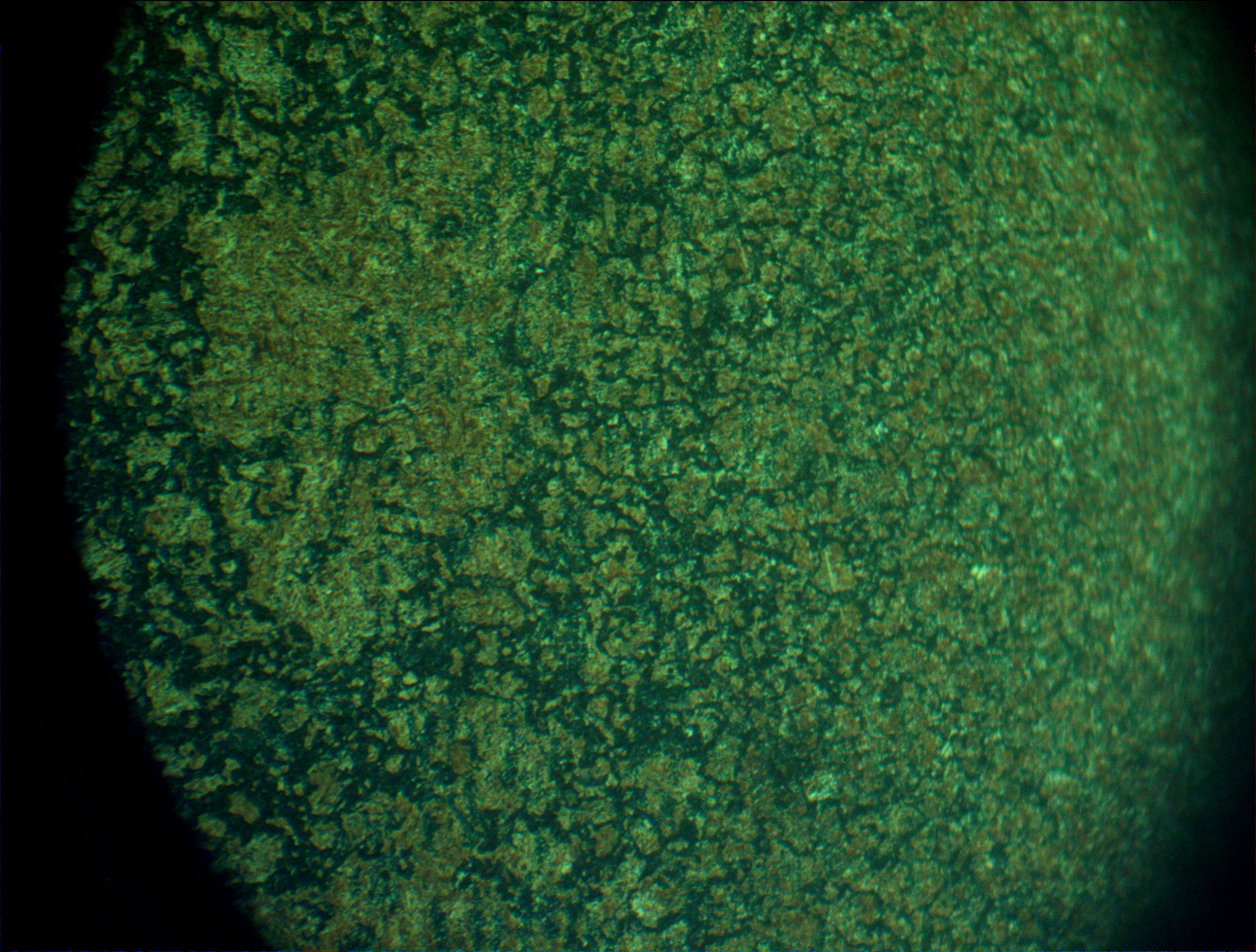

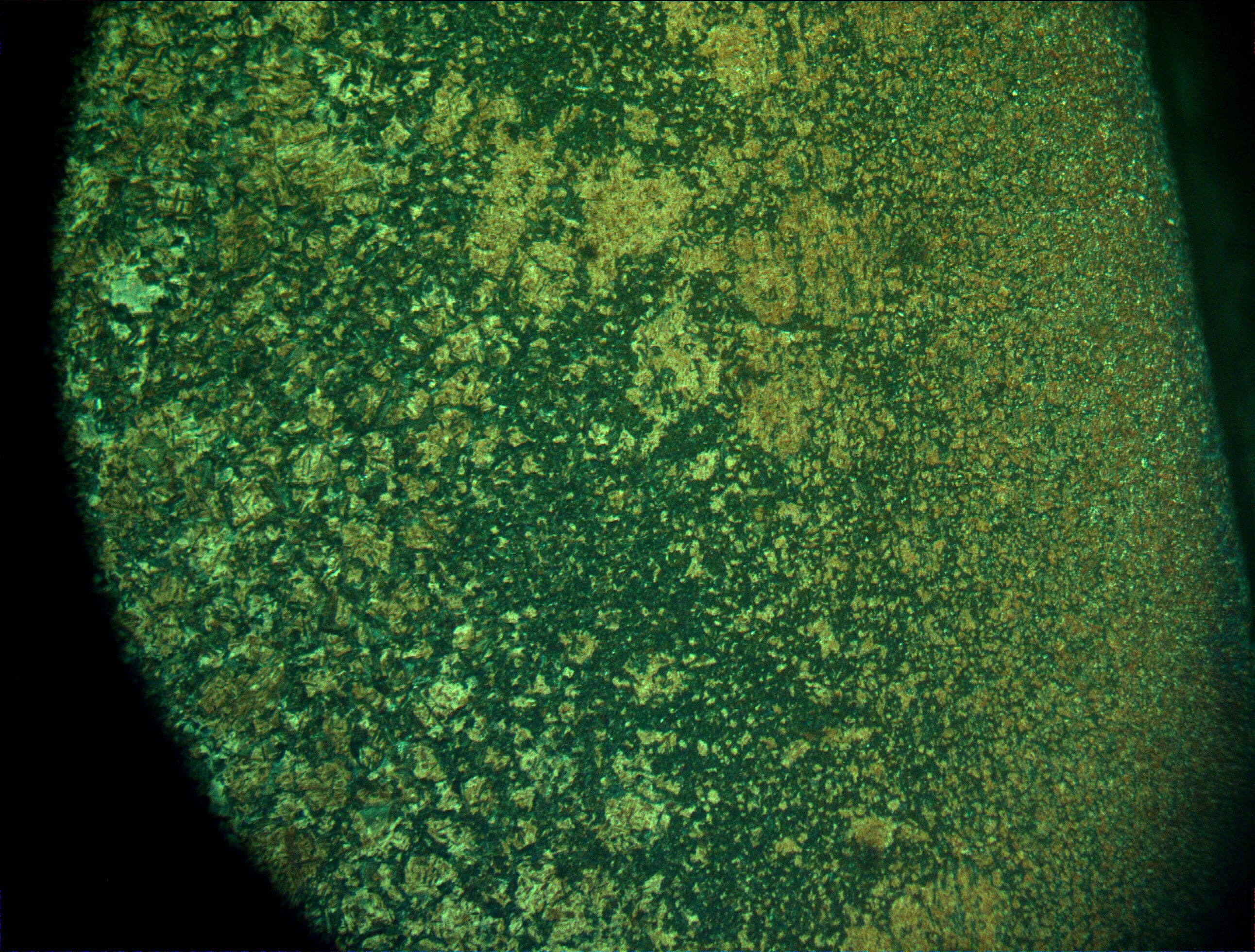

过度区为什么会这个样子?是什么造成的?

发表于 2020-12-15 08:26:46 | 显示全部楼层
是基体材料的淬透性差所导致的

发表于 2022-8-18 11:34:24 | 显示全部楼层
这种材料一般是冲压薄壁件,从金相来看,次表层有很多的屈氏体,这种材料碳氮共渗出现屈氏体很正常,关键还是要从保温和冷速上考虑,薄壁件在装炉时要考虑保温效果,散热很快,一定注意保温,油只要是快油应该都没问题
