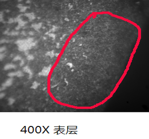

1, (图一400倍)表层回火马氏体, 深度近0.1mm , 相当整齐, 几乎没有碳化物, 硬度549HV0.2.

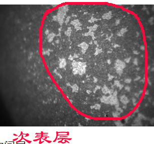

2, (图二400倍)表层以内叫它中间层,为回火马氏体+块状铁素体, 深度约0.25mm, 硬度 412HV0.2.

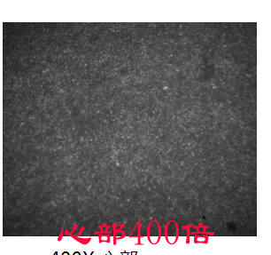

3, (图三400倍)心部为隐晶马氏体+弥散分布的颗粒状碳化物 + 少量残余奥氏体, 硬度    570HV0.2.

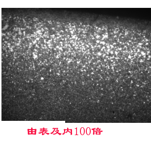

4.(图四)100倍由表及内。
图一400倍表层
图一400倍表层
图二次表层400倍
图二次表层400倍
图三400倍心部
图三400倍心部
图四由表到内100倍
图四由表到内100倍

次表层浅色块状不是铁素体,是球状珠光体,应是加热不足引起的球化退火组织保留,为何次表层会出现加热不足,这很奇怪,加热不均?装炉量过大?

还有就是次表层根本不会是什么球状珠光体,球状珠光体硬度会那么低,还不如芯部?连芯部都奥氏体化了,难道表层不能奥氏体化,这不是笑话吗?

我认为就是简单的脱碳形成的铁素体,脱碳已经在淬火之前就有了,只要是高温加热,不管是不是淬火,都会脱碳,表层与浅表层距离那么近,组织区别不大,哪有什么夹心?看你第三张100倍照片,脱碳层厚度也有200um了(大概判断,因为你图片没有插入标尺,如果图片没有人为缩放的话,你脱碳层就200um),所以你区别表层100um跟250um没有太大意义,从你的维氏硬度测量值也可以看出,你的表层与浅表层硬度区别不大。

1, (图一400倍)这层是由于炉内碳势影响一个类似渗碳淬回火组织。
2, (图二400倍)保留着脱碳层铁素体的组织。
3, (图三400倍)芯部组织为此零件正常的淬回火组织。但是由于表面脱碳,可能硬度会略低于其余正常零件。
