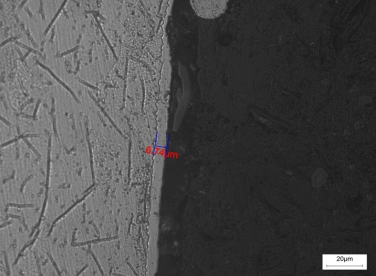

发表于 2020-12-28 11:04:32 | 显示全部楼层
这是我们做的软氮化的测试图。供参考

一尾鱼 发表于 2020-12-28 11:04
这是我们做的软氮化的测试图。供参考
您这张图上分辨不出疏松状态  我司制样出来与您这张差不多   但有些模数很小的齿圈件 很容易将白亮层磨崩掉  导致无法看到疏松状态
