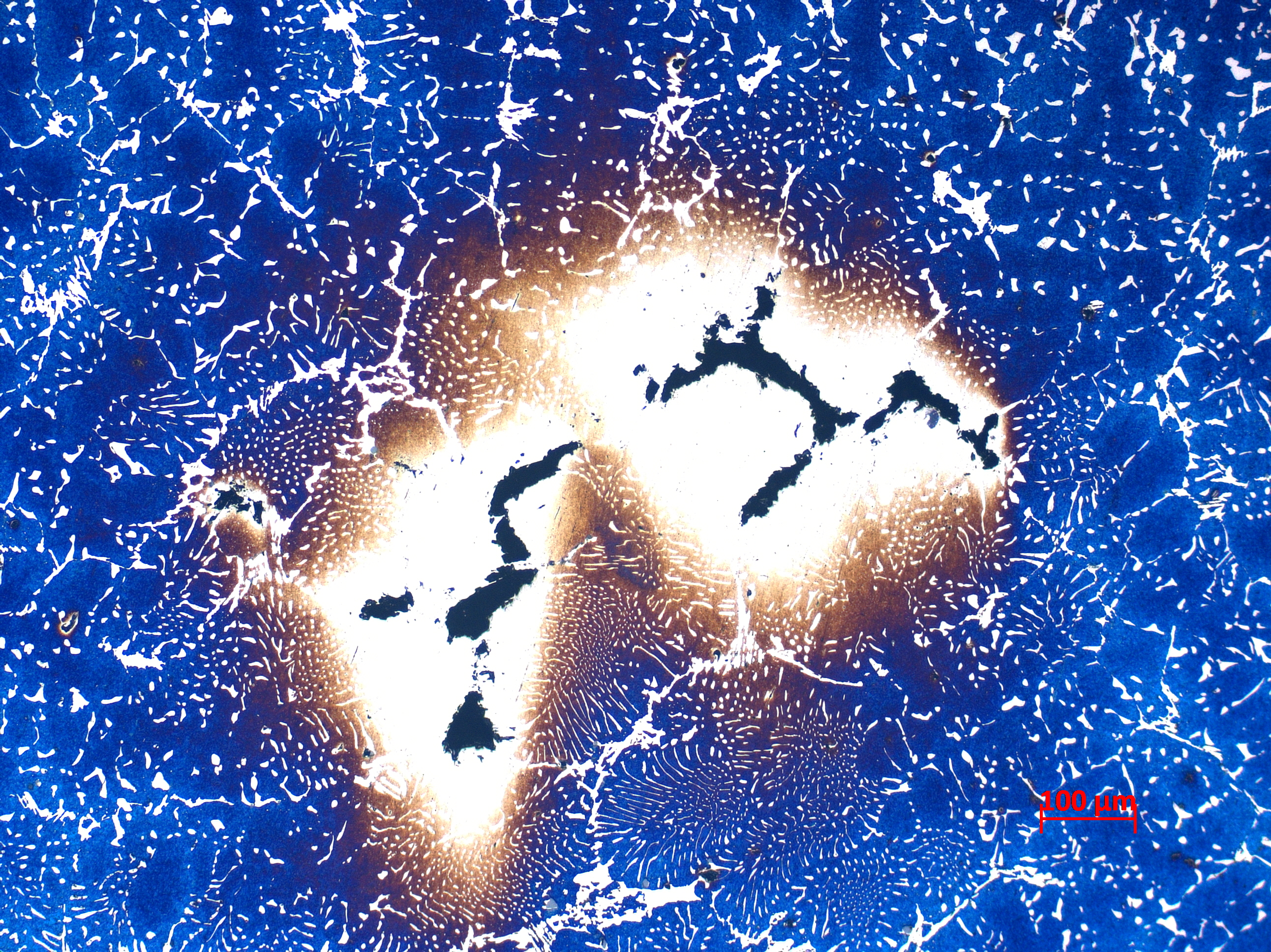

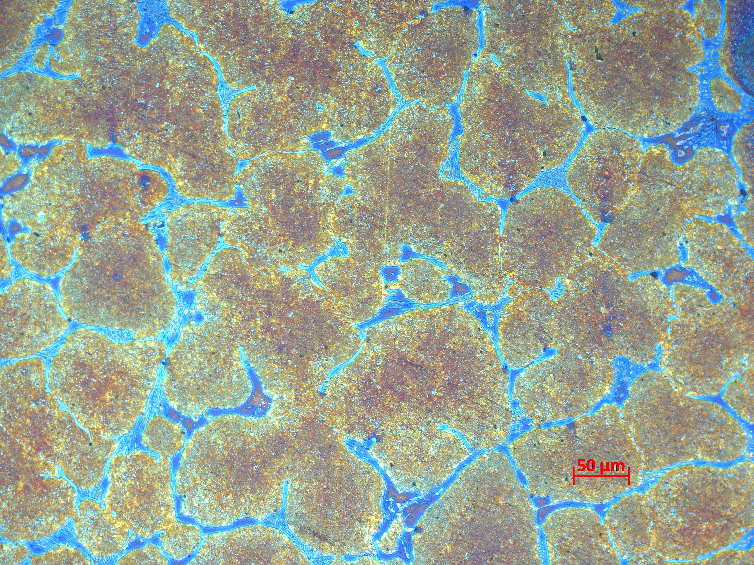

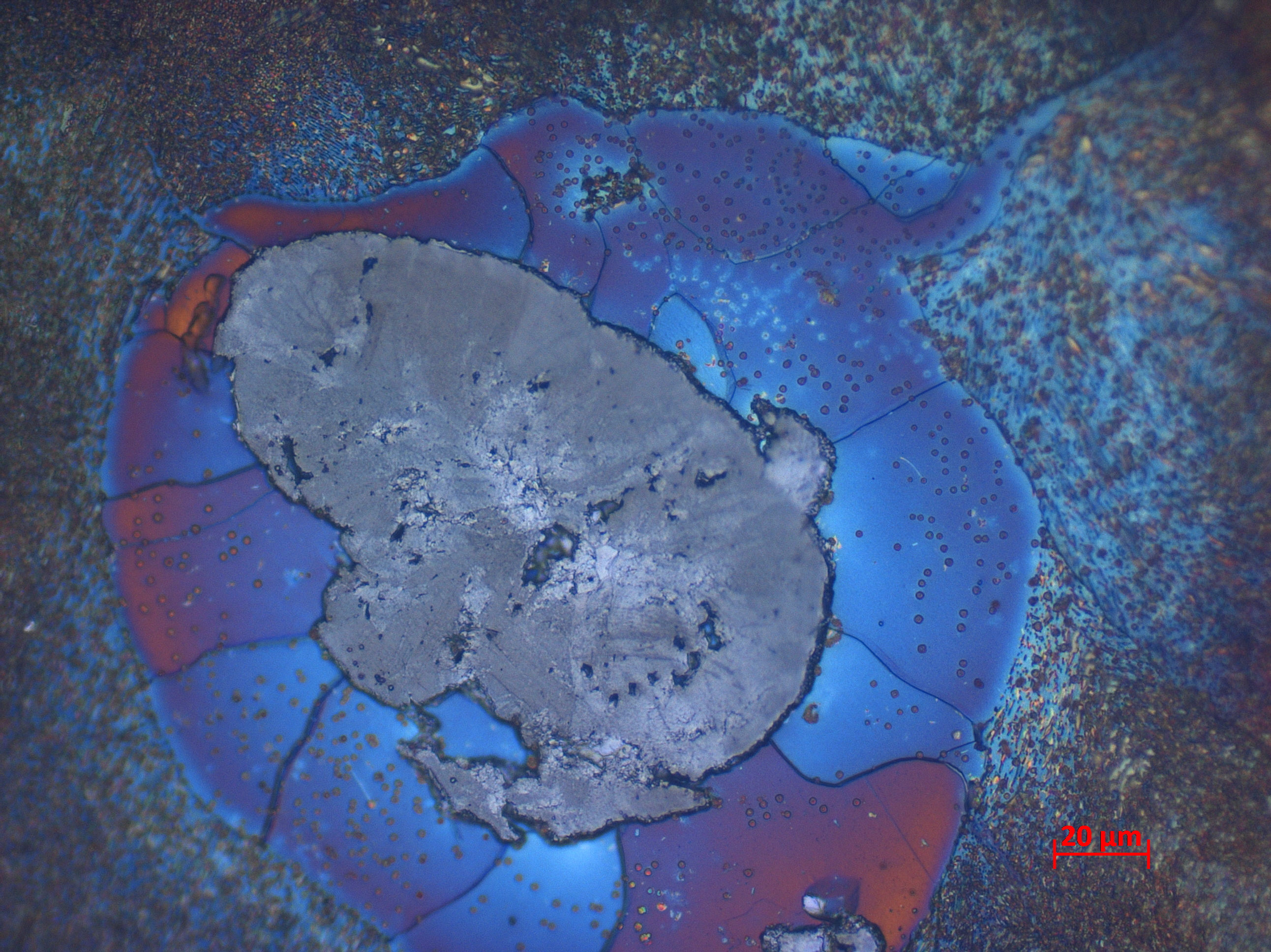

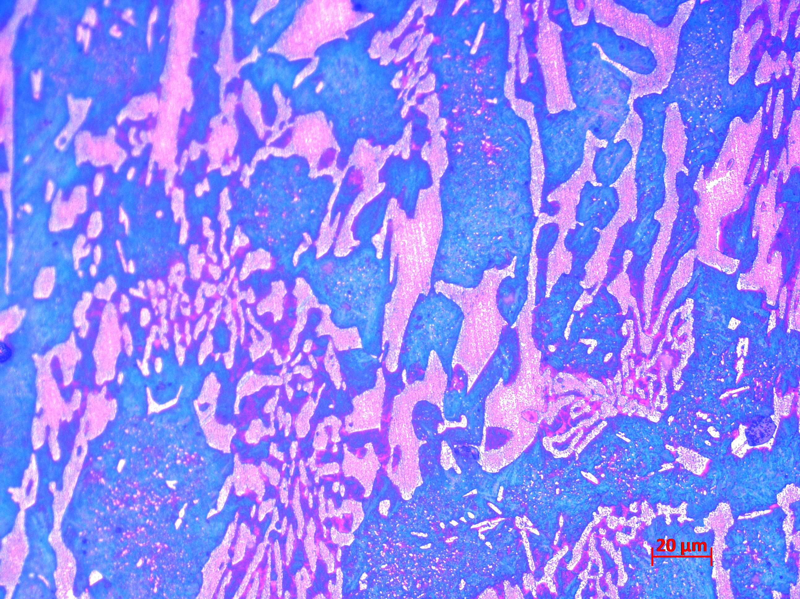

彩色金相,采用热减法染色!
100X球墨铸铁
100X球墨铸铁
500X球墨铸铁
500X球墨铸铁
100X高铬钢
100X高铬钢
100X高速钢中的显微缩孔
100X高速钢中的显微缩孔
500X高铬铸铁
500X高铬铸铁

100X 高铬钢的网状组织是共晶碳化物吗?
签到天数: 44 天
 楼主| 发表于 2021-1-1 11:22:15 | 显示全部楼层
是的,虽然碳含量不高,但铬含量较高,合金碳化物主要是Cr7C3共晶组织。呈断续网状。并不是碳当量达到2.1以上才会生成共晶组织的,因为加入大量合金会改变铁碳相图的平衡点。

漂亮,图4亮色是什么,黑色的是疏松吗?
发表于 2021-1-3 16:24:17 来自手机 | 显示全部楼层
楼主你好,图4亮区是什么,中心的黑色是疏松吗?

 楼主| 发表于 2021-1-6 14:59:15 | 显示全部楼层
是疏松,黑色的是疏松,但黑色周边亮白,我们也不知道怎么回事,推测是染色时受缩松中间的空气影响导致。

缩松水未乾, 稀釋了彩色浸蝕液.
