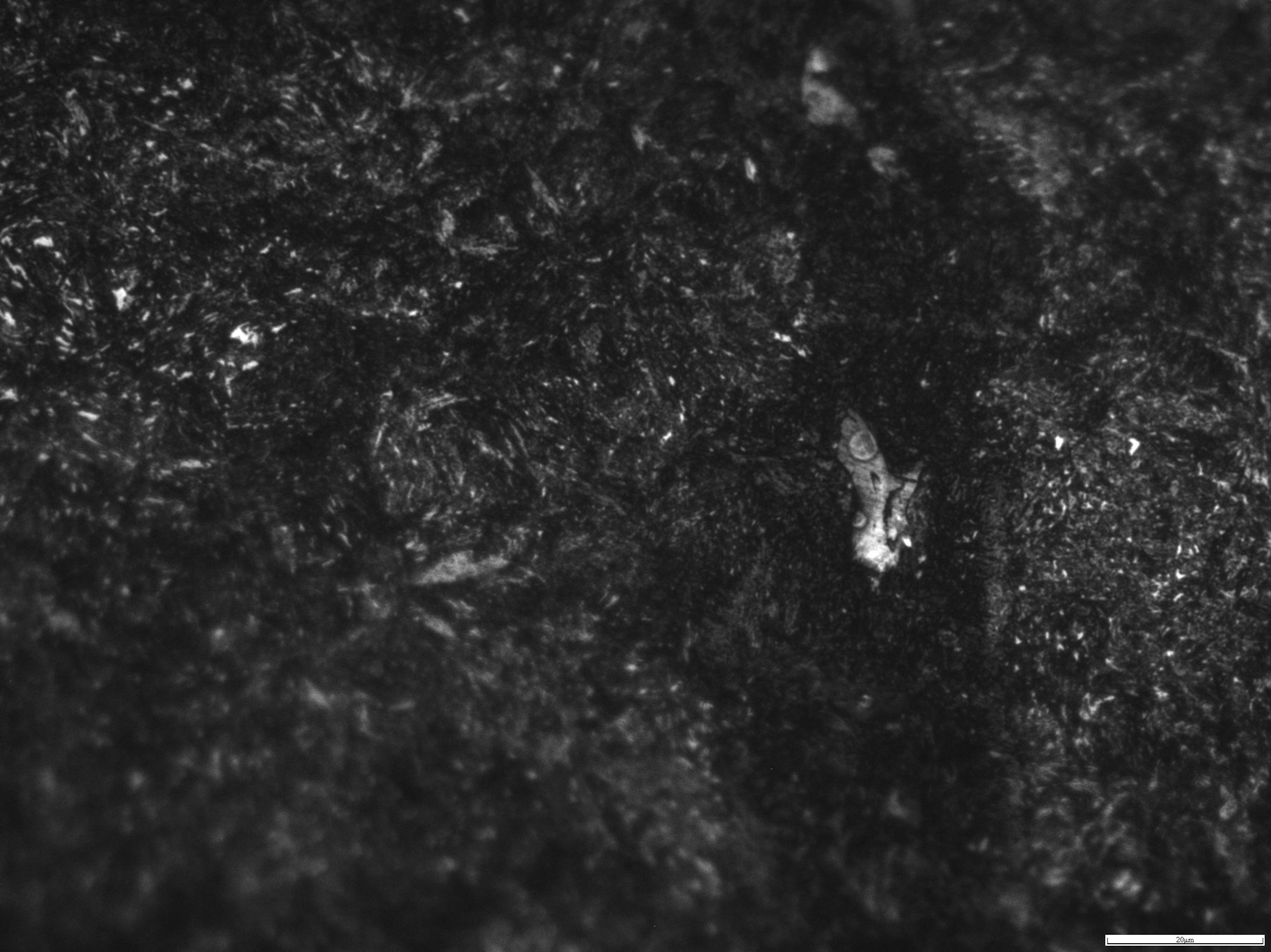

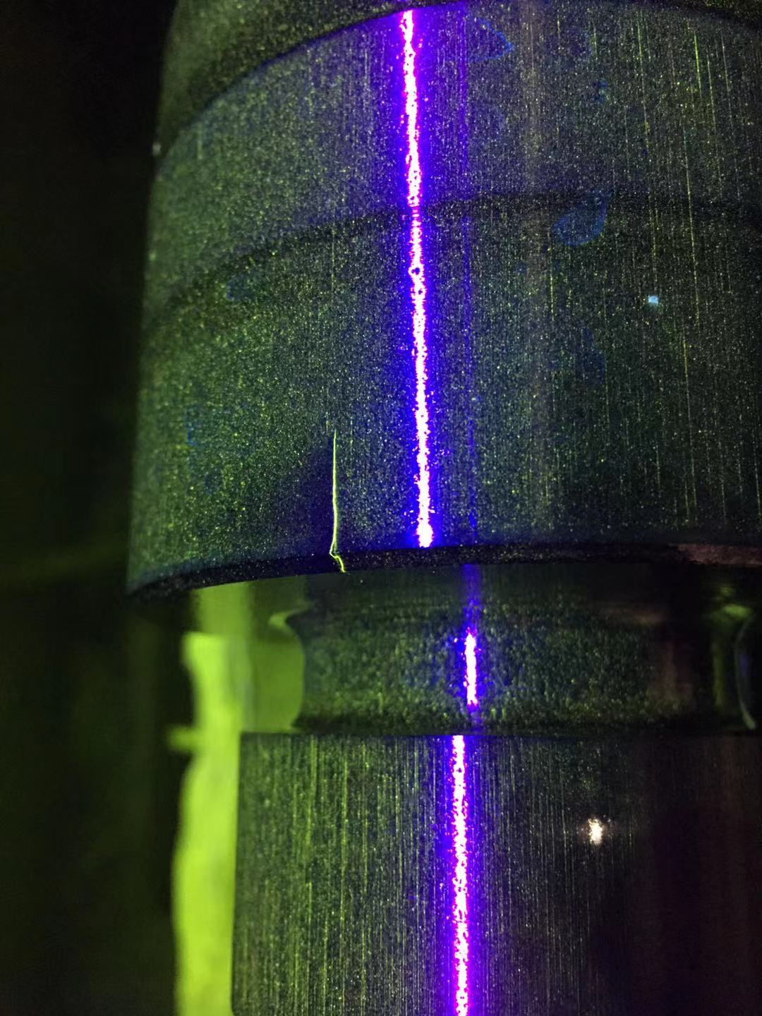

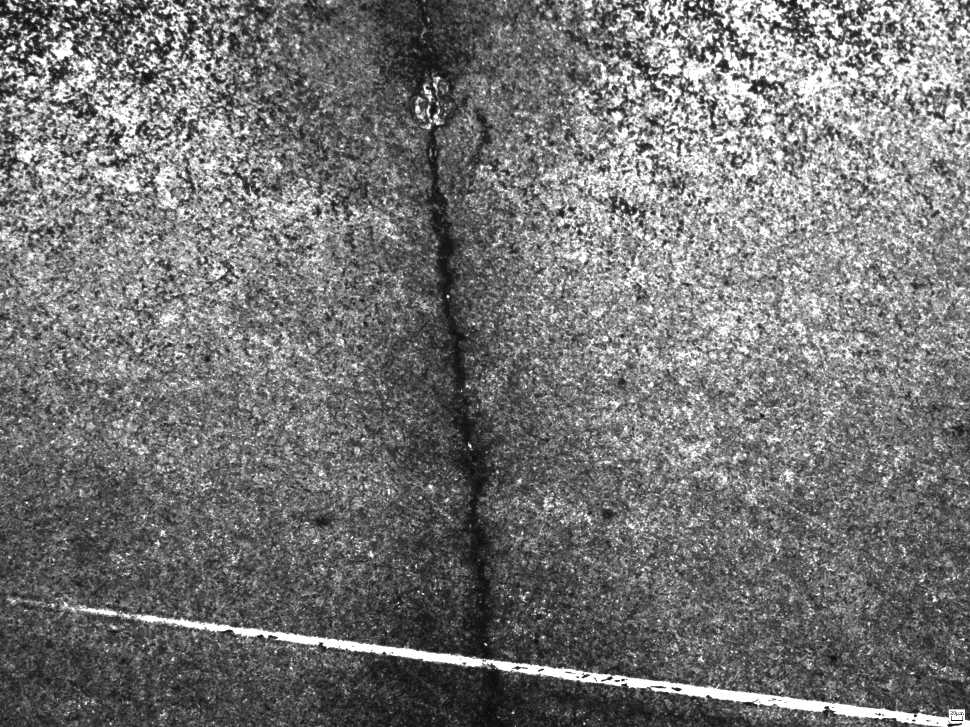

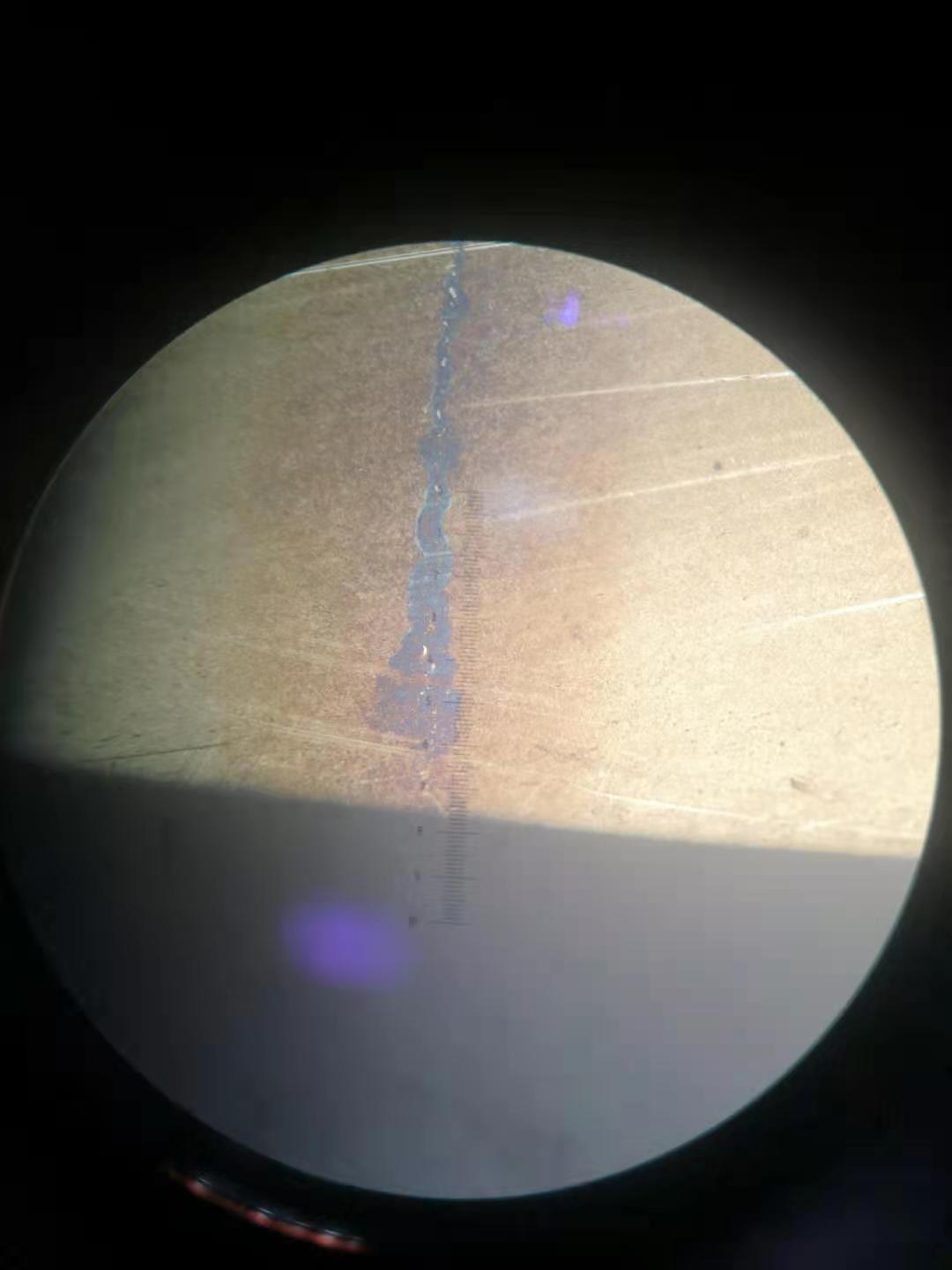

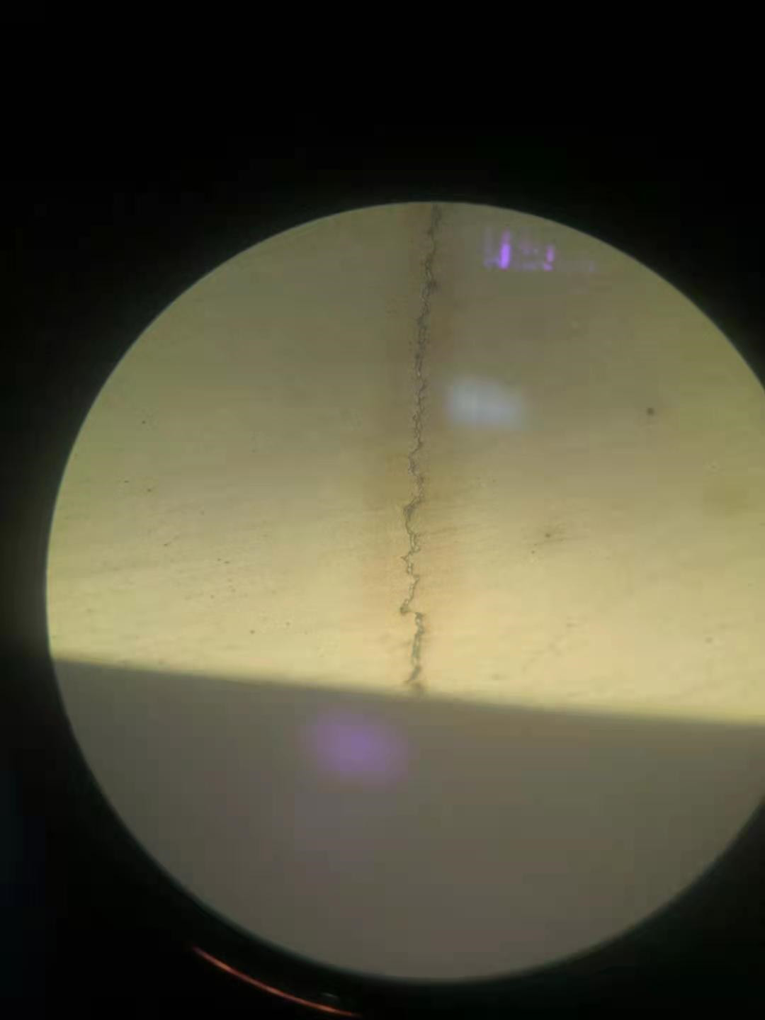

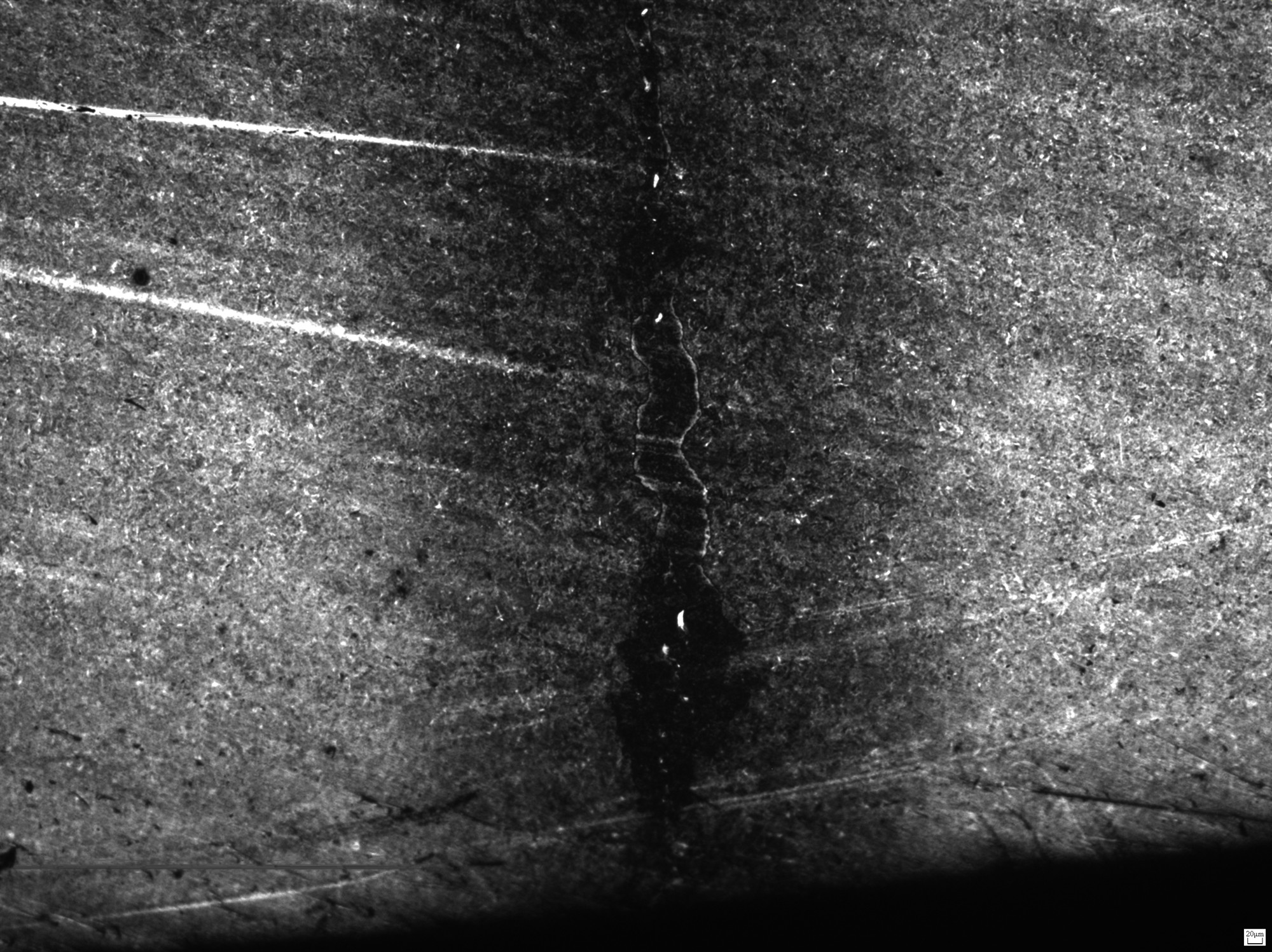

我司一款凸轮轴产品, 材料为共析钢,含碳量0.72-0.78%。经表面中频淬火+低温回火热处理。后续进行磨削等工序。在成品探伤发现轴颈表面裂纹。发现五根裂纹,裂纹几乎全部在同一位置。金相切样图如下。请教各位高工。该裂纹是什么原因造成的。谢谢!

发表于 2020-12-26 16:53:34 | 显示全部楼层
个人愚见  从这个形态来看  不太像是应力裂纹 而且最后一张照片中 貌似看到了脱碳现象。你们加工前有探伤过吗

热处理后探伤未发现裂纹。后续磨成成品后探伤才发现的。

发表于 2020-12-28 08:23:56 | 显示全部楼层
看看有没有磨烧伤?可能是磨削裂纹,照片看不清楚。
签到天数: 327 天
发表于 2020-12-28 10:19:08 | 显示全部楼层
这个裂纹和磨削方向垂直,估计和磨削烧伤有关。可以沿裂纹切割做金相,来观测裂纹两侧的组织。 你的图片看不清楚。   磨削烧伤裂纹有一个因素是表面残奥过多。

发表于 2020-12-28 10:55:26 | 显示全部楼层
如果裂纹里面有氧化物,那么就可能是热处理裂纹了。

裂纹深度大概2.5mm左右,淬了好深,就裂到哪。磨削裂纹应该不会这么深吧。

这个裂纹和磨削方向垂直,估计和磨削烧伤有关。可以沿裂纹切割做金相,来观测裂纹两侧的组织。 你的图片看 ...
我们这边通过酸洗来检测磨削烧伤。未发现磨削烧伤

 楼主| 发表于 2020-12-28 16:26:05 | 显示全部楼层

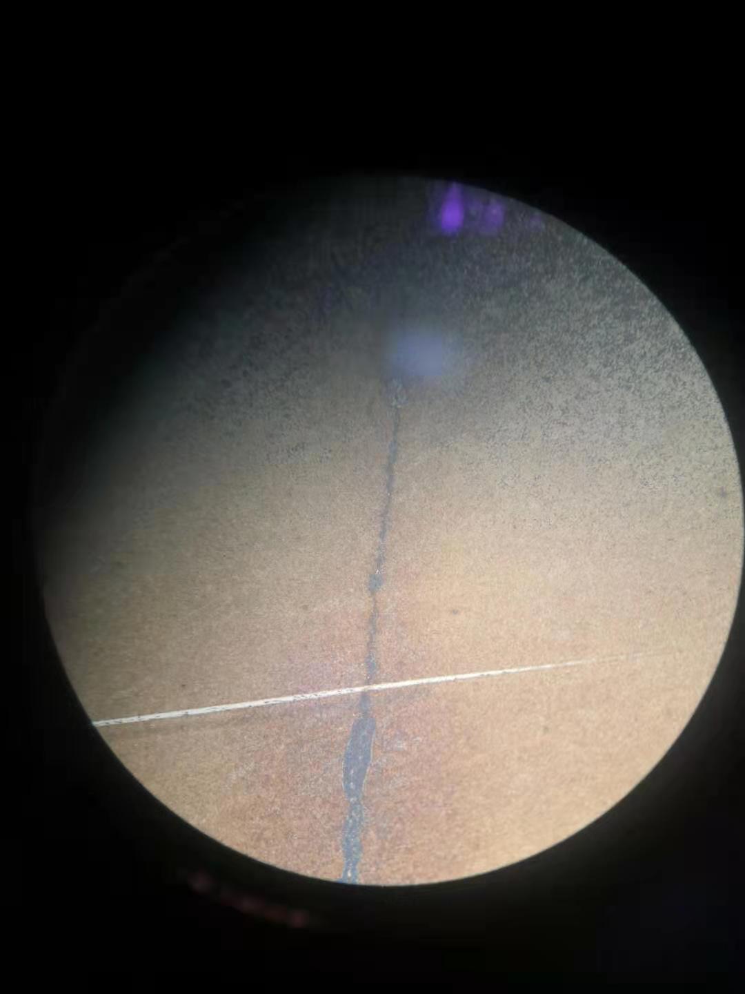

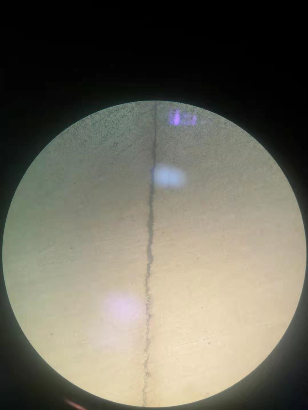

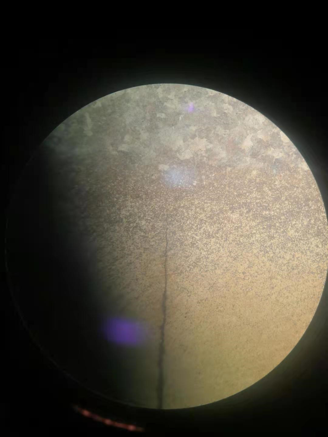

重新浅腐蚀看裂纹形貌。

发表于 2020-12-29 11:07:23 | 显示全部楼层
春风不渡人 发表于 2020-12-28 16:26
重新浅腐蚀看裂纹形貌。
这个不像磨削裂纹,应该是淬火应力裂纹,这材料适合用冷却速度真正介于水油之间的淬火介质做,比较靠谱,

发表于 2020-12-29 13:24:11 | 显示全部楼层
1.表淬前调质了吗?
2.从组织上看有点粗化,怀疑过热。

发表于 2020-12-30 00:00:52 | 显示全部楼层
   应该不是磨削裂纹:1、磨削裂纹不会这么深。2、如果是磨削裂纹必然产生磨削烧伤。3轴颈侧面的倒角处不可能磨削加工。
   从浅腐蚀形态上看符合淬火裂纹特征,开口较大而尾端尖细。探伤照片看裂纹从轴颈侧面开始向中间扩展,可能产生的原因:1、局部过热或者感应器变形引起。2、局部有刀纹等缺陷引起应力集中。3、淬火介质冷速过快,一般采用一定浓度的淬火剂,冷速介于水和油之间。4、淬火冷却时间过长或者未及时回火,现在是冬天气温较低,淬火后要保证足够余温并及时回火。
   分析的不一定对,仅提供参考,希望能帮到你。

没有调质,预处理工艺为正火。马氏体在我们看来不算粗大,原来产品的组织和这个差不多。

应力裂纹!热处理回火后,残余应力较大,磨削过程中,表面磨削打破了应力平衡,导致开裂。
