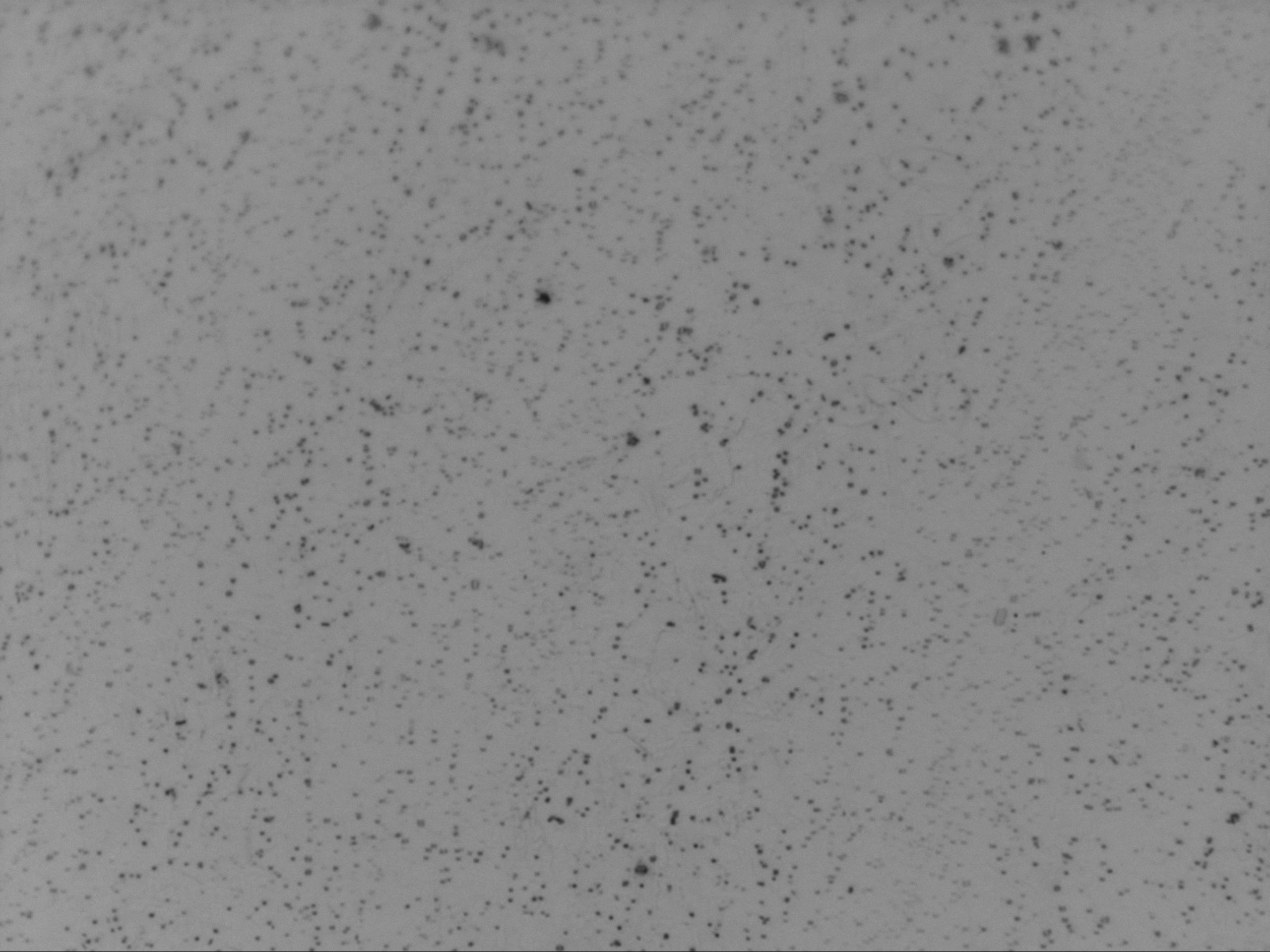

我想问一下淬火态H13看金相组织用什么腐蚀剂腐蚀,具体腐蚀多长时间。图是我用4%的硝酸酒精腐蚀了4分钟左右,仍然出不来组织

感谢各位。淬火态和低温回火态的用8%-10%的硝酸酒精就行了。

好的谢谢。5%有可能腐蚀不出来,可以加大硝酸浓度,我试了8%的还可以
