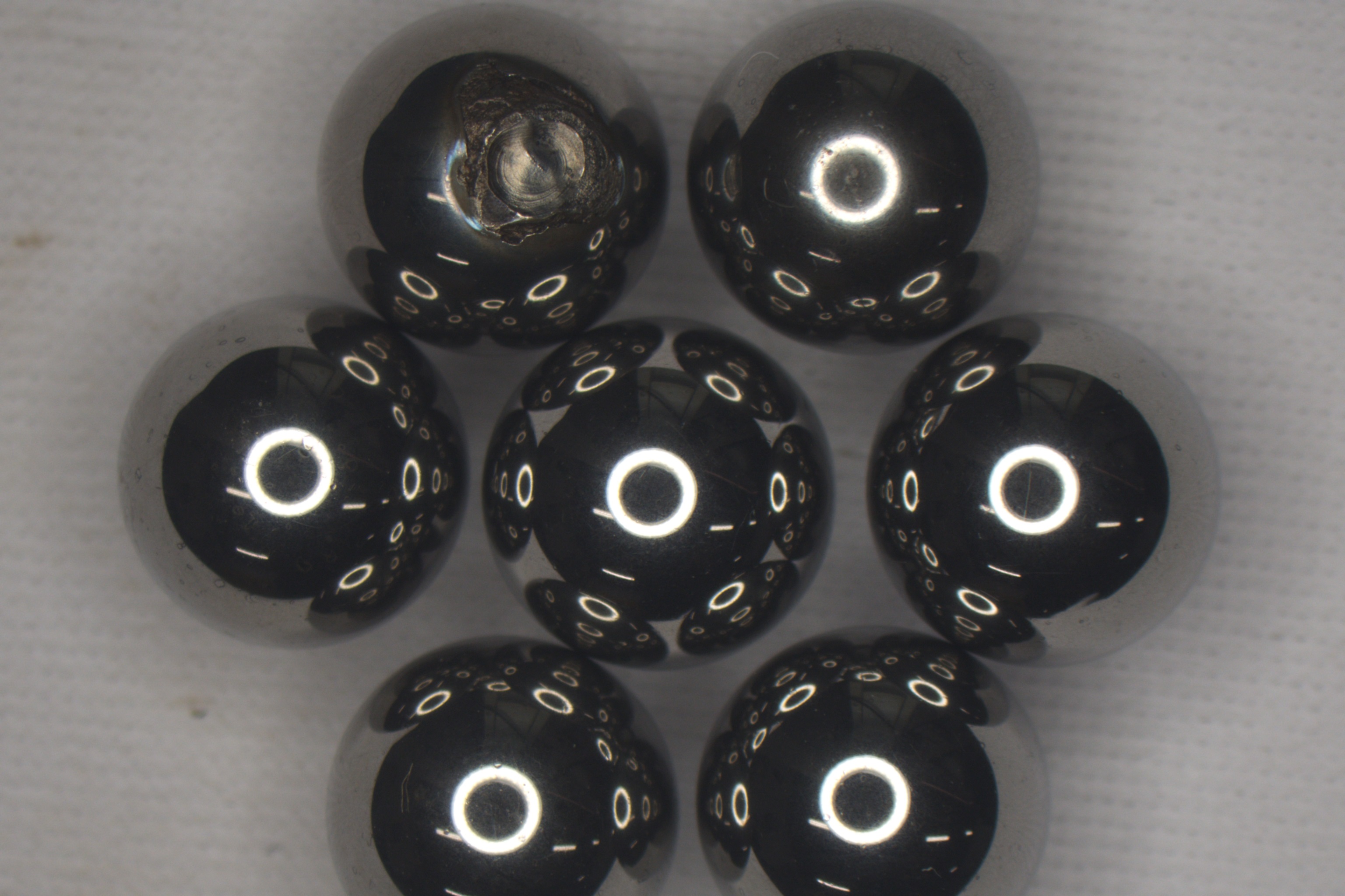

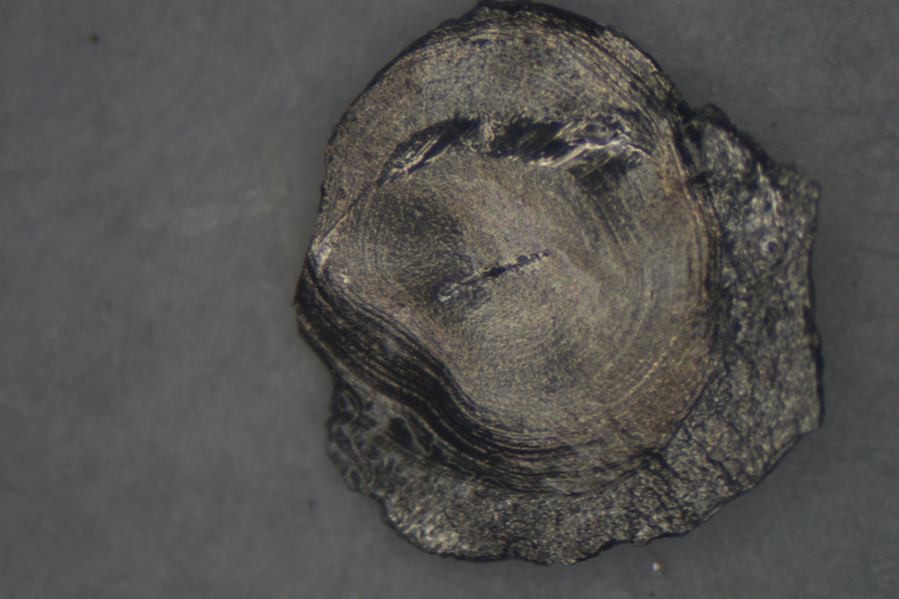

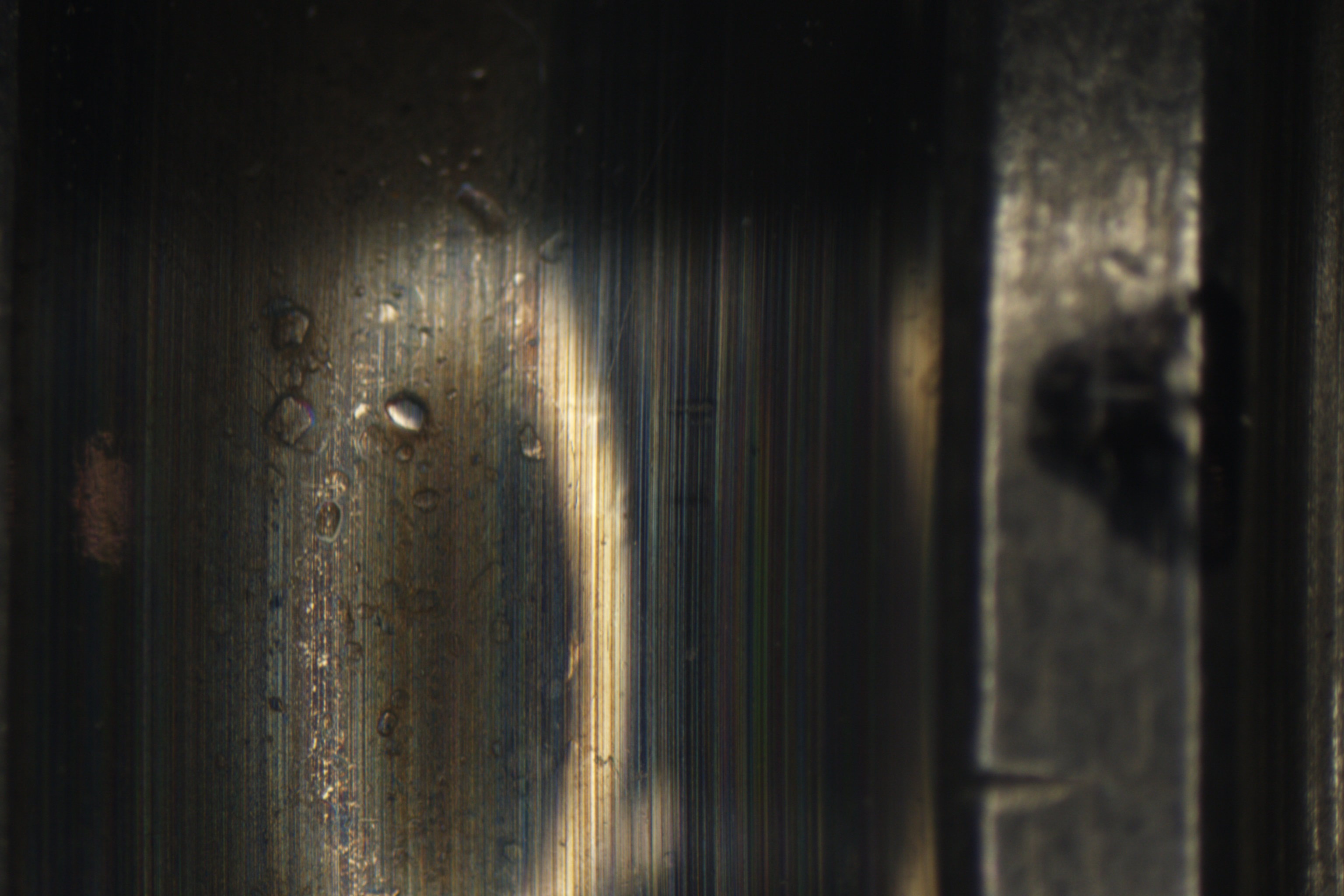

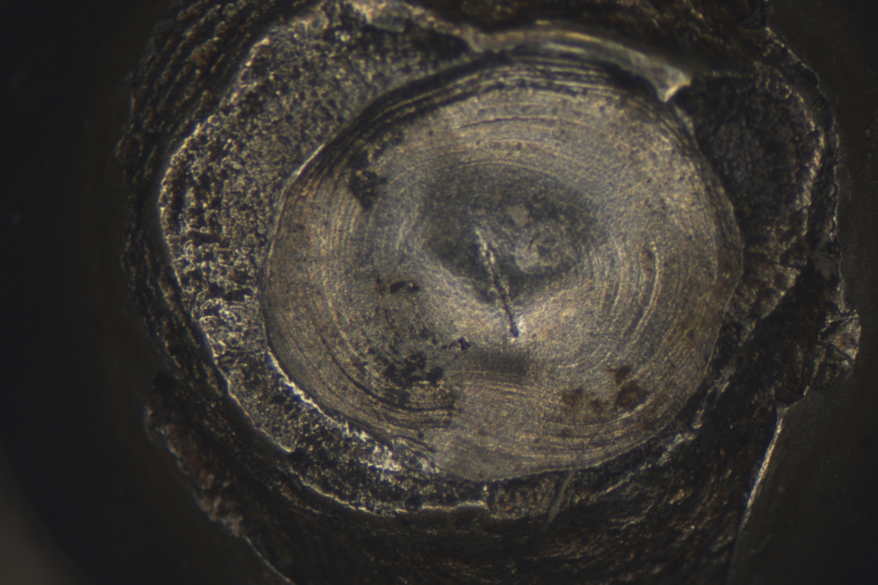

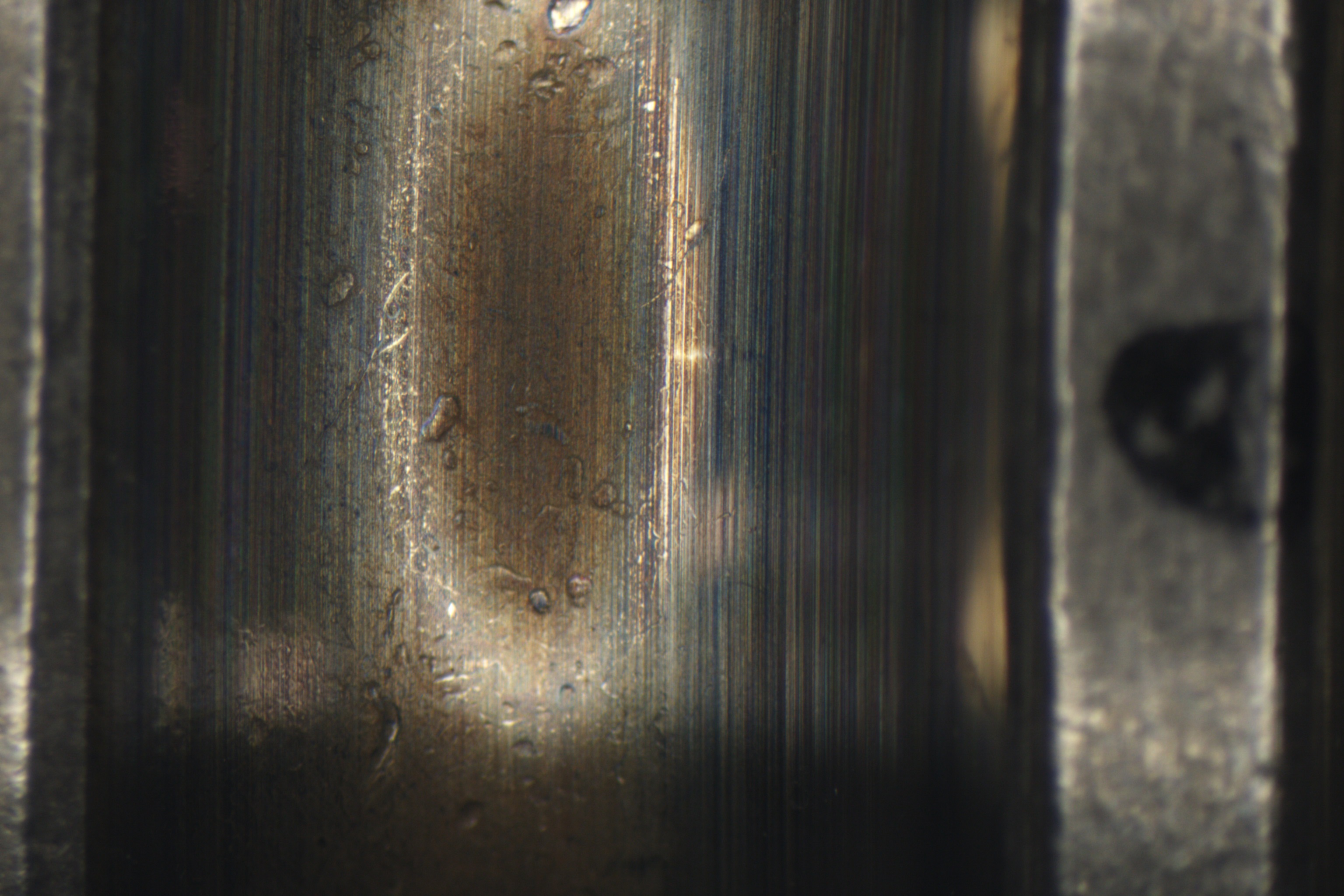

电机发到客户处做寿命试验,运行一个月后发现轴承噪音,拆开后发现内外滚道遍布点状压痕,七个钢珠中有一个剥落严重,大家有没有遇到类似的滚珠剥落,可能的原因是什么?帮忙分析下裂纹源位置,谢谢。
滚道
滚珠
剥落面

你这个是典型的疲劳失效的

滚珠存在缺陷,不知具体的加工流程,以前曾发现过滚珠表面严重脱碳,但没有接触过类似的失效产品,期待楼主分享结果。

此类失效往往最直接证据是难找的。大多只是推测认定滚珠问题。不知滚珠是否为渗碳淬火的,如果是,可以金相查其硬度层深度及表面和心部组织与硬度,再说。

疲劳源位于皮下-----------
