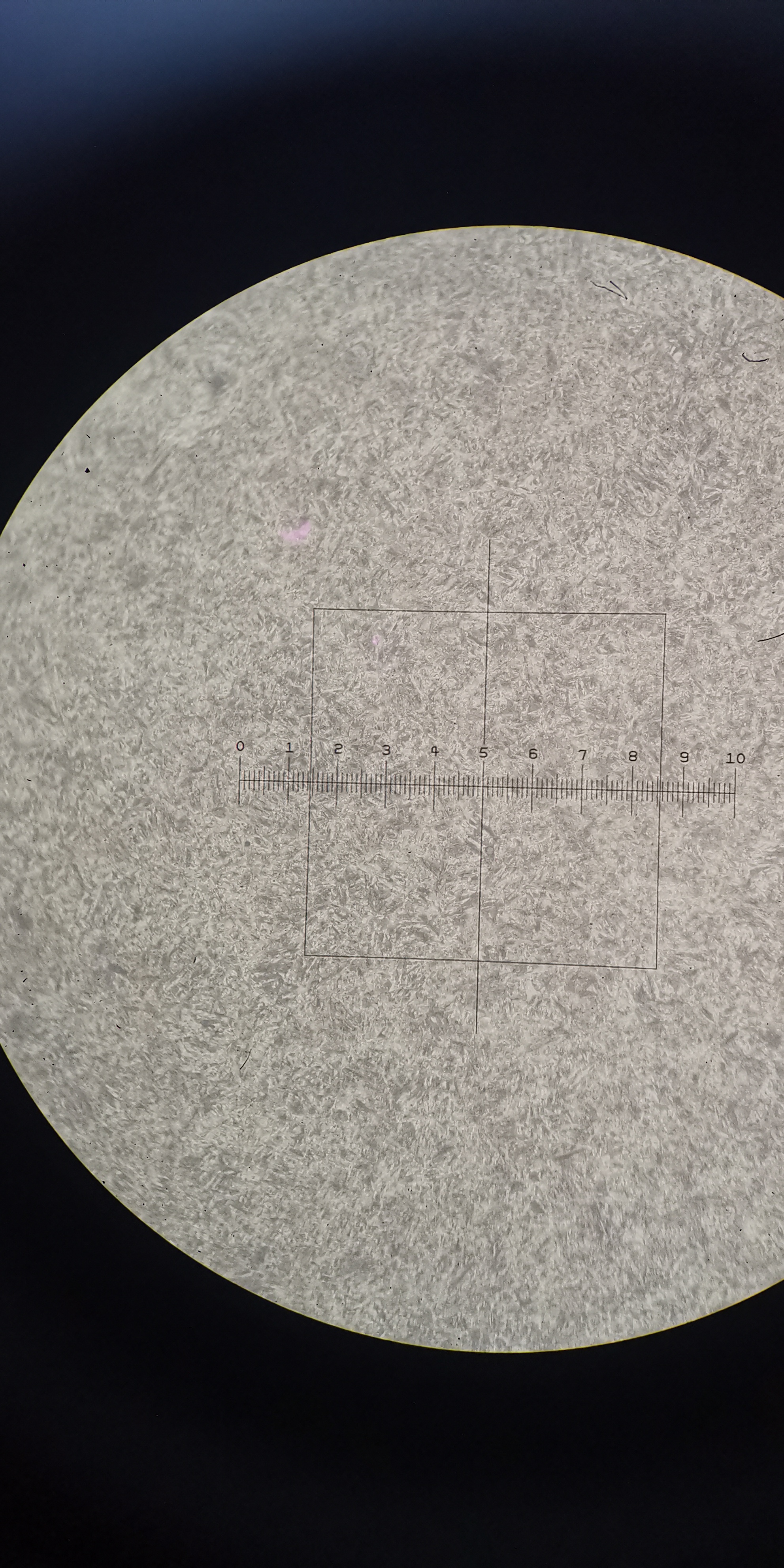

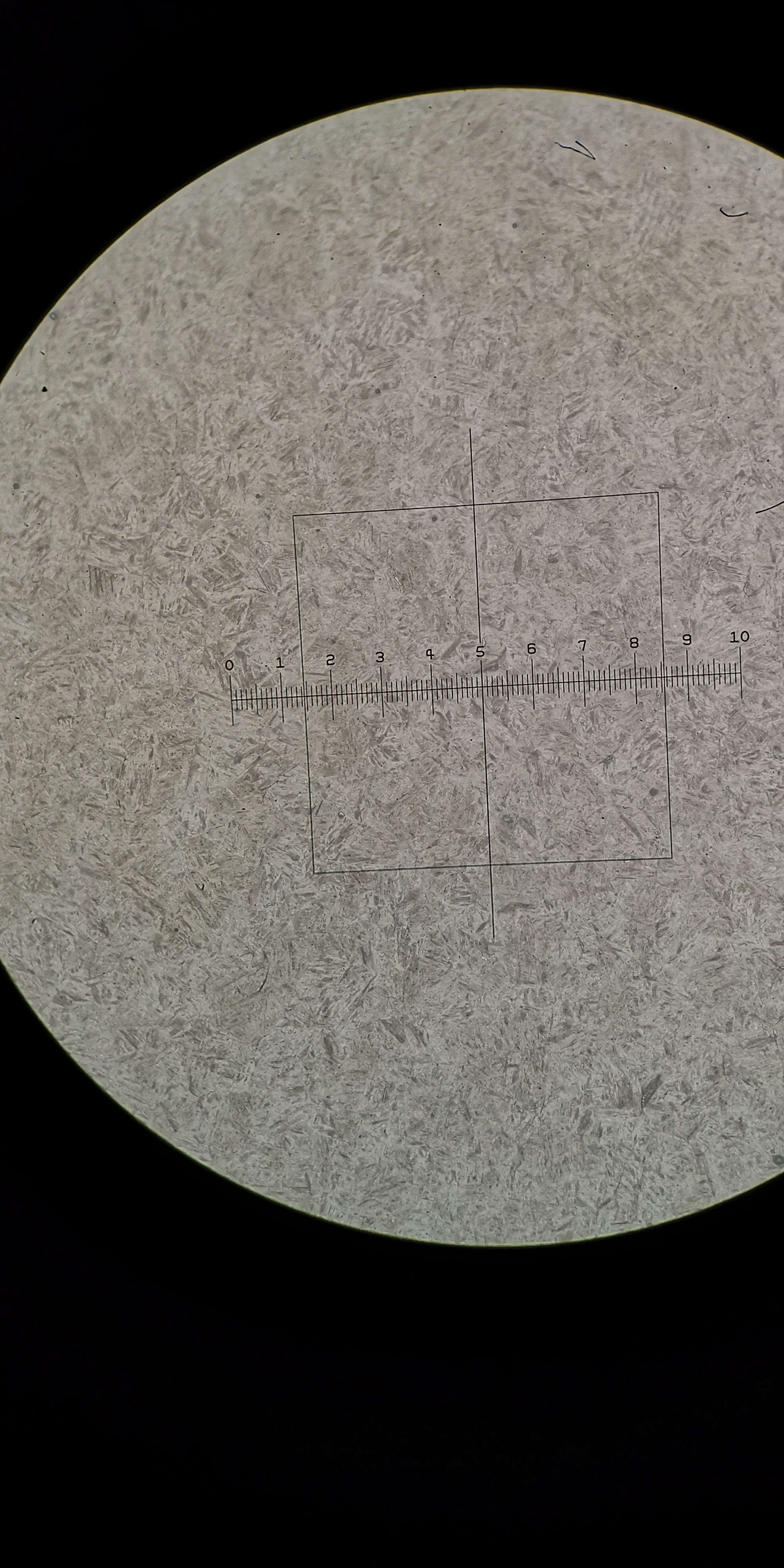

两个材料都是40Cr,硬度50~52HRC,有专家帮看看组织有区别么?

Renold 的淬火马氏体的组织更细些。Comp 稍微粗了些。但组织都很细。

没差别
没差别:L:call::L

组织都是极好的
只是图1的晶粒度相对图2小一些,回火温度相对图二也低一些

就是淬火组织有点差异,不是很明显,都可以接受。

不就你说的粗细的差别么,别的差别有限,第二幅图看到少量上贝氏体,不过不是啥问题,可能冷速稍微慢一些。

从原材料化学成分看一下,两个40Cr材料右边的图是不是碳含量更低一些。

基本没区别,都是正常组织吧,区别的话,可能时晶粒度稍微有点不同,但基本都在一个水平上

看去基本没有区别,或许可以看下是不是原材料的成分
