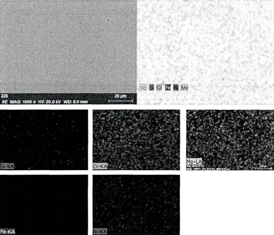

2、镍基非晶自熔合金粉末(MRC-70)涂层的原始形貌分析
(如图所示)
对未被腐蚀的镍基非晶自熔合金粉末(MRC-70)涂层进行全面扫描,有面扫可看出,表面各个元素分布均匀,主要含有Ni、Cr、Mo三种元素,大量研究表明,镍基非晶自熔合金粉末(MRC-70)涂层的耐晶间腐蚀和氧化性腐蚀性良好,涂层中的Fe含量较低,主要为钝化系金属元素,在涂层表面可以形成钝化膜,因此涂层在常温条件下具有良好的耐腐蚀性,镍基非晶自熔合金粉末(MRC-70)涂层中主要是Ni基固溶体,Fe、C的含量较少。
