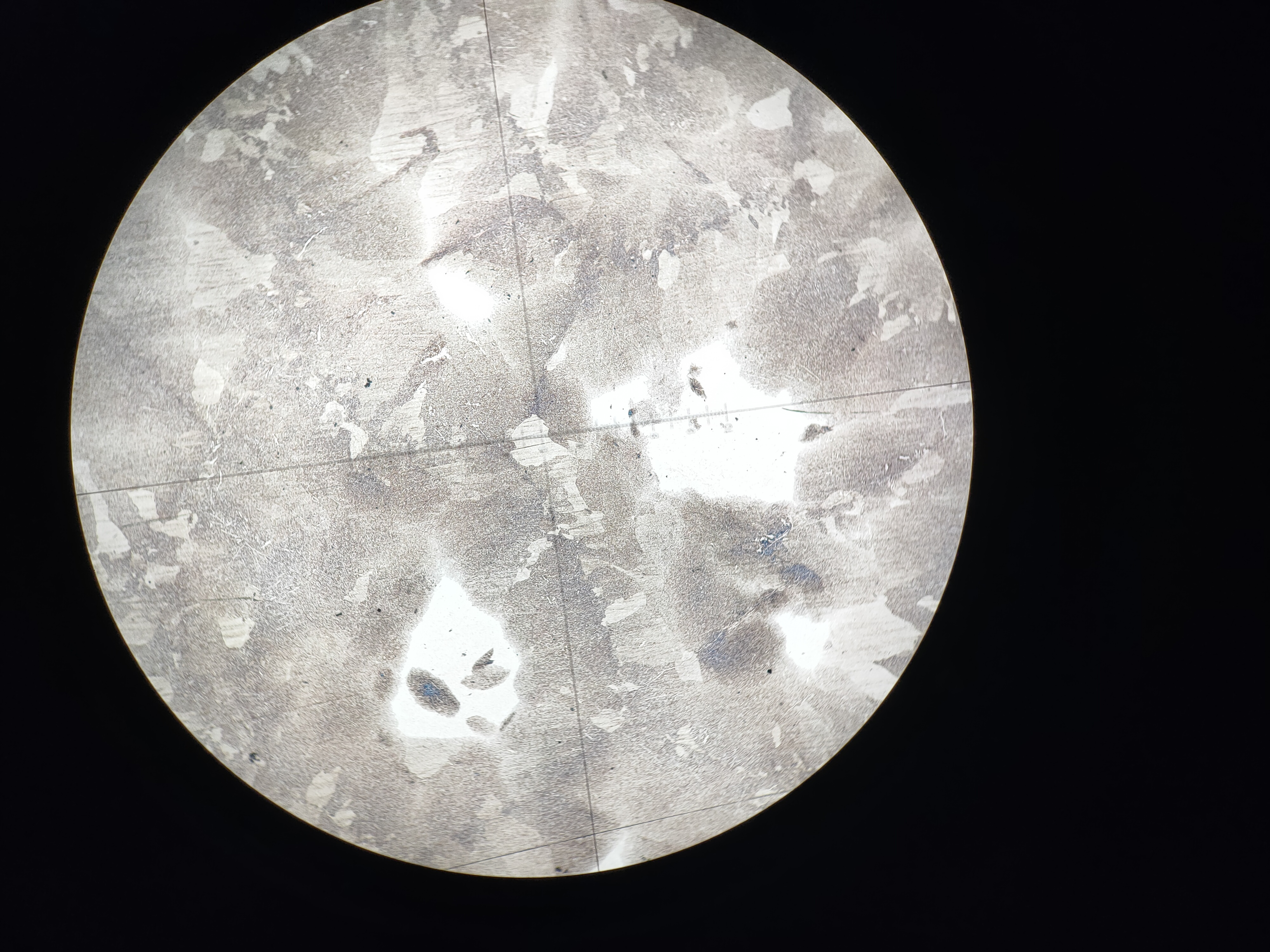

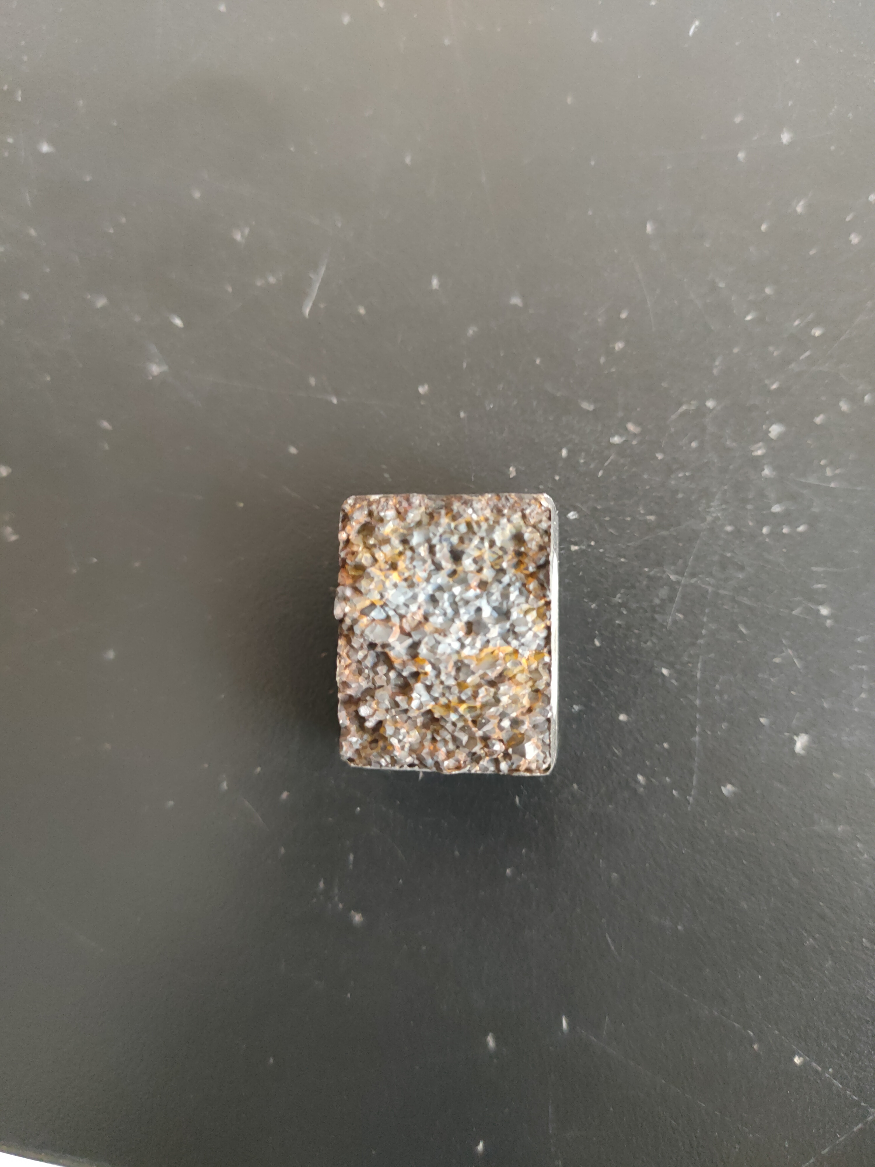

[求助] 请问模具钢中为什么会产生这种断口和组织,是因为过烧了吗?

断口
断口
高倍
高倍

发表于 2021-1-21 13:05:25 | 显示全部楼层
貌似热作钢锻造过热后的不良退火组织。
回复 顶 1 踩 0
签到天数: 947 天
发表于 2021-1-19 21:31:23 | 显示全部楼层
牌号?工艺?估计是晶粒粗大。
金相照片腐蚀要深一些,并说明放下倍数。

发表于 2021-1-20 10:05:00 | 显示全部楼层
断口为冰糖状断口,沿晶形貌且伴有晶粒粗大
调查工艺过程,查找以上异常产生的原因:e.g. 设备控温不准跑温?保温时间过长?工艺选择错误?材料牌号错了?---

 楼主| 发表于 2021-1-25 13:39:05 | 显示全部楼层
shenfuhai 发表于 2021-1-21 13:05
貌似热作钢锻造过热后的不良退火组织。
是热作模具钢,通过工艺过程排查,也怀疑是锻造加热时局部过热引起的。能麻烦您给仔细说说裂纹的产生机理吗?

 楼主| 发表于 2021-1-25 13:41:52 | 显示全部楼层
调查工艺过程,查找以上异常产生的原因:e.g. 设备控温不准 ...
调查怀疑是锻造加热时局部过热引起的。还有就是这个断口是“冰糖状断口”吗,冰糖状断口宏观上有什么明显特征吗?还是只能微观上区分
