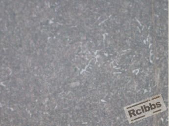

这是42CrMo淬水表面4mm处的组织(直径40长轴),加热温度800℃,加热时间不清楚,请问里面的铁素体是奥氏体化时未溶的铁素体吗?

发表于 2008-12-8 15:35:18 | 显示全部楼层
应该是,温度低,保温时间短了

 楼主| 发表于 2008-12-8 16:33:43 | 显示全部楼层
这批材料的C、Cr、Mo含量均在下限,淬油表面硬度不到40,后来改成淬水,硬度能达到47左右,但金相就是这样。

楼上朋友你好:
材质成分在下限也是在合格范围内啊!除非你们要求钢厂将材质成分控制在中上限,不然钢厂是没有责任的,你的产品表面硬度达不到要求主要是淬火温度低了,但楼主的图片不清楚,没办法帮你看组织。

发表于 2008-12-8 23:11:45 | 显示全部楼层
我认为应该有铁素体存在的,你温度太低了,可以加热到850左右,预冷到800左右水淬油冷
发表于 2008-12-9 00:10:27 | 显示全部楼层
温度低了吧。我们的正火工艺都870。
发表于 2008-12-9 00:32:45 | 显示全部楼层
你们的温度太低了。很多人都干到920度,有的甚至干到950度。你看看你们才800度。低了不少啊!
发表于 2008-12-9 09:12:12 | 显示全部楼层
组织应该是未融铁素体组织.
但是量不是很大,建议做力学性能试验,力学性能满足的话可以使用

回复 1# zhangli_3344 的帖子
加热温度过低,铁素体未溶。可以提高到860度,预冷到810-800度水淬油冷。如对组织无要求,机械性能高于要求标准,应该也可以使用
发表于 2008-12-9 11:43:16 | 显示全部楼层
白色是未溶铁素体,
800度远远不能完全奥氏体话,
建议采用860度淬油
