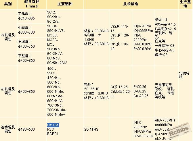

HZ102F是哪个国家的什么牌号,国标牌号中与之相当的是哪个?其成分是什么?

 楼主| 发表于 2008-12-9 20:28:04 | 显示全部楼层
是连铸设备辊子所用的一种材料,不知道具体成分。

 楼主| 发表于 2008-12-22 11:23:52 | 显示全部楼层
我已经查到了不是铸铝,是日本的一个牌号.后来北满特钢也自行研究生产了.是低谈合金钢.
发表于 2009-3-30 22:07:22 | 显示全部楼层
我厂生产此类材料的辊子,是铸出钢锭,然后锻打,粗车调质,精车成品。
含碳量不高,合金种类比较多。
