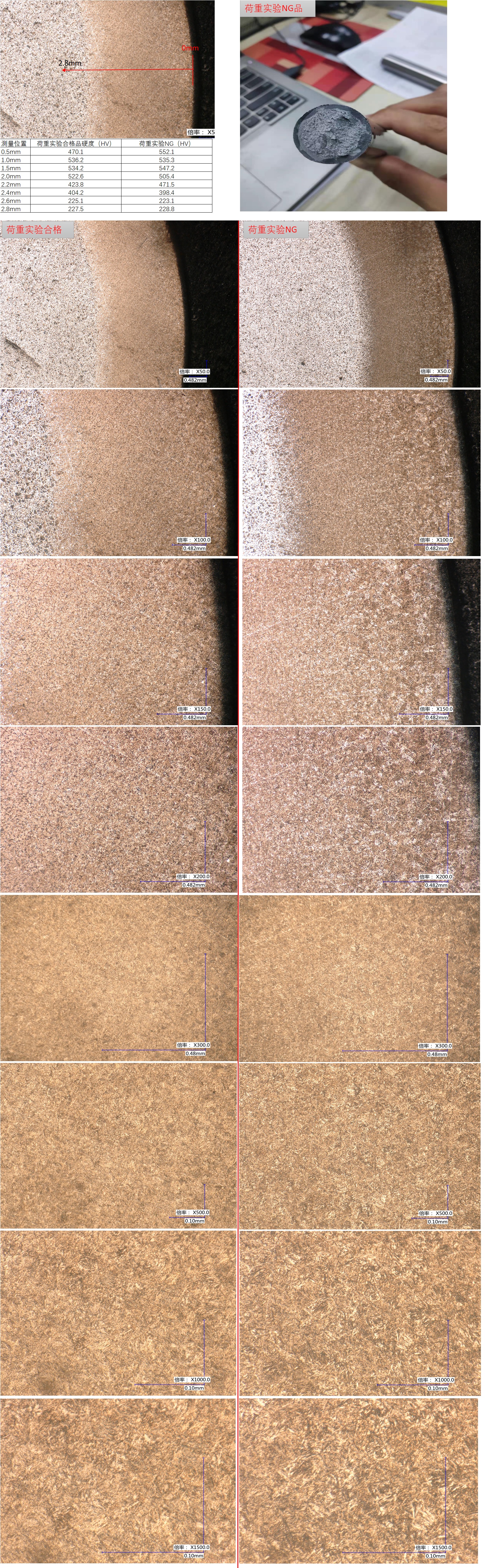

45#钢未调质表面高周波淬火,高周波回火。
低温回火温度252℃,12omin.
同样作业条件产品,弯曲实验:
好的产品可以弯曲到30mm,不折断。
不好的产品弯曲到5mm就折断了。
请各位大神帮忙看看是哪里出了问题。

题主是个日精?还高周波??回火时间不够,材料有淬火软点缺陷,疲劳强度太低

回火不稳定。。。。。。。。。

你好   我这边是低温回火   用的是网带式回火炉   温度确认了  没有异常
如果不稳定的话   我这边增加低温回火时间可以吗?

可以的,时间要够,可以取消感应回火。

高周波回火后去检测有无裂纹。

300度以下回火,一般要求不低于3小时

NG的产品看上去表面残奥过多。是不是淬火温度没控制好,有点过热。

不同的材质和不同的质量状态出现这种裂纹的原因是不一样的。

从端口上看,硬化层是不是不均匀啊。建议调质后再外周感应加热。

是原材料有差异。。。。。。。

NG的产品看上去表面残奥过多

硬度要求多少?45钢硬度太高的话,脆性就大了

如果不是拍照角度问题,首先你的硬化层就不均匀。看着是脆性大,韧性不足,回火不充分?再者如果只是本批次的出现问题,请确认下化学成分中的夹杂以及N。

感应淬火只是表面,断裂说明你基体也有问题啊

如果基体材料没有问题,不至于断裂吧,最多感应淬火层开裂。
