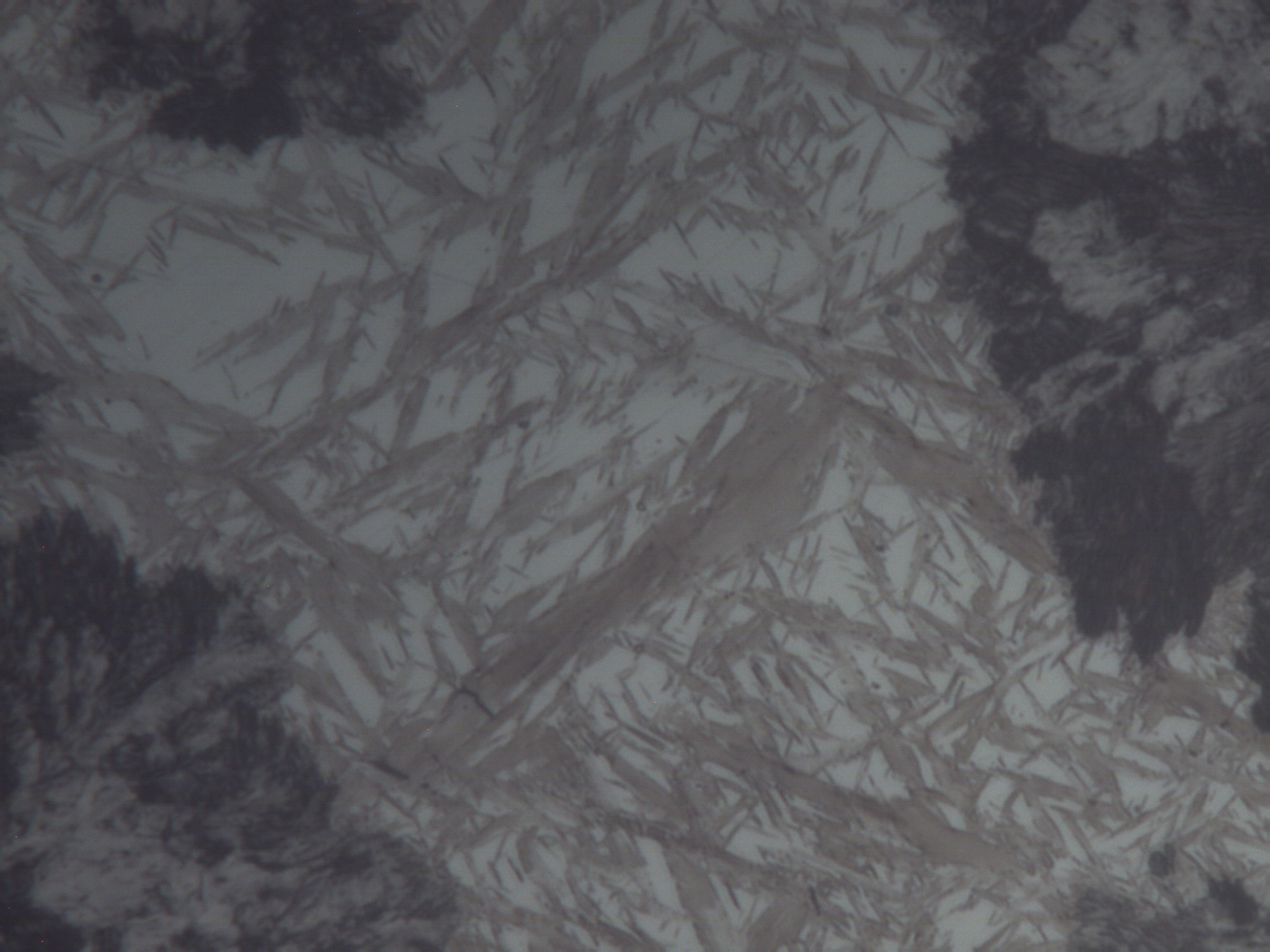

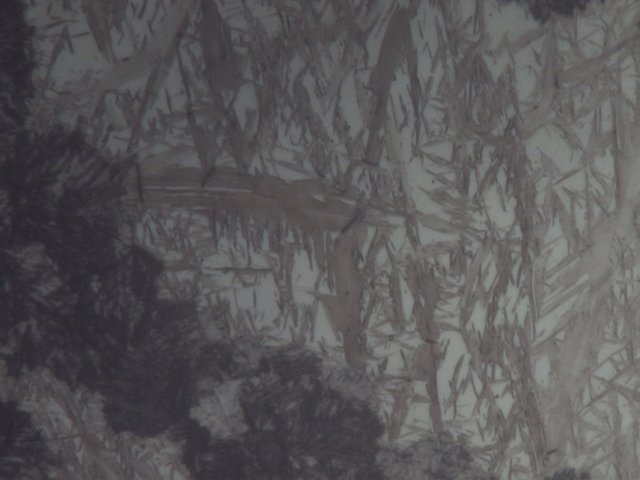

轴承钢,请专家们分析下什么组织,谢谢.个人认为是贝氏体,但不知道是上贝还是下贝.
1000倍
1000倍
1000倍
1000倍

下贝氏体+马氏体+残余奥氏体

下贝氏体+马氏体+残余奥氏体

马氏体+残奥+下贝,这个组织温度高了吧

马氏体+残奥+下贝,硬度应该不高吧!

下贝氏体+马氏体+残余奥氏体

硬度决定组织  组织决定硬度,说硬度多少

说出硬度也就知道了组织。

下B+M+Ar,样制得nice

树枝针状的下贝氏体和深色的马氏体

感觉是下贝氏体,硬度如何,残奥怎么这么多

下贝氏体+残奥+马氏体

下贝氏体+马氏体+残余奥氏体

下貝氏体+馬氏体+殘留奧氏体
淬火溫度是否過高?
冷卻速率呢?

下贝氏体+马氏体+残余奥氏体。怎么做得像渗碳件,G20CrNiMo渗碳?碳势也偏高了些,残奥量有些多、如果是GCr15之类的高碳轴承钢的话淬成这样的组织,温度就超太多了。

还有微裂纹哦…………

下贝氏体+残奥+马氏体

Ar+M+B下…………………………………………

dgq20118818 发表于 2021-7-17 09:47
下贝氏体+马氏体+残余奥氏体。怎么做得像渗碳件,G20CrNiMo渗碳?碳势也偏高了些,残奥量有些多、如果是GCr ...
是淬火的温度高了么?

马氏体+残奥+下贝,组织粗大,淬火温度或者保温时间比较长吧
