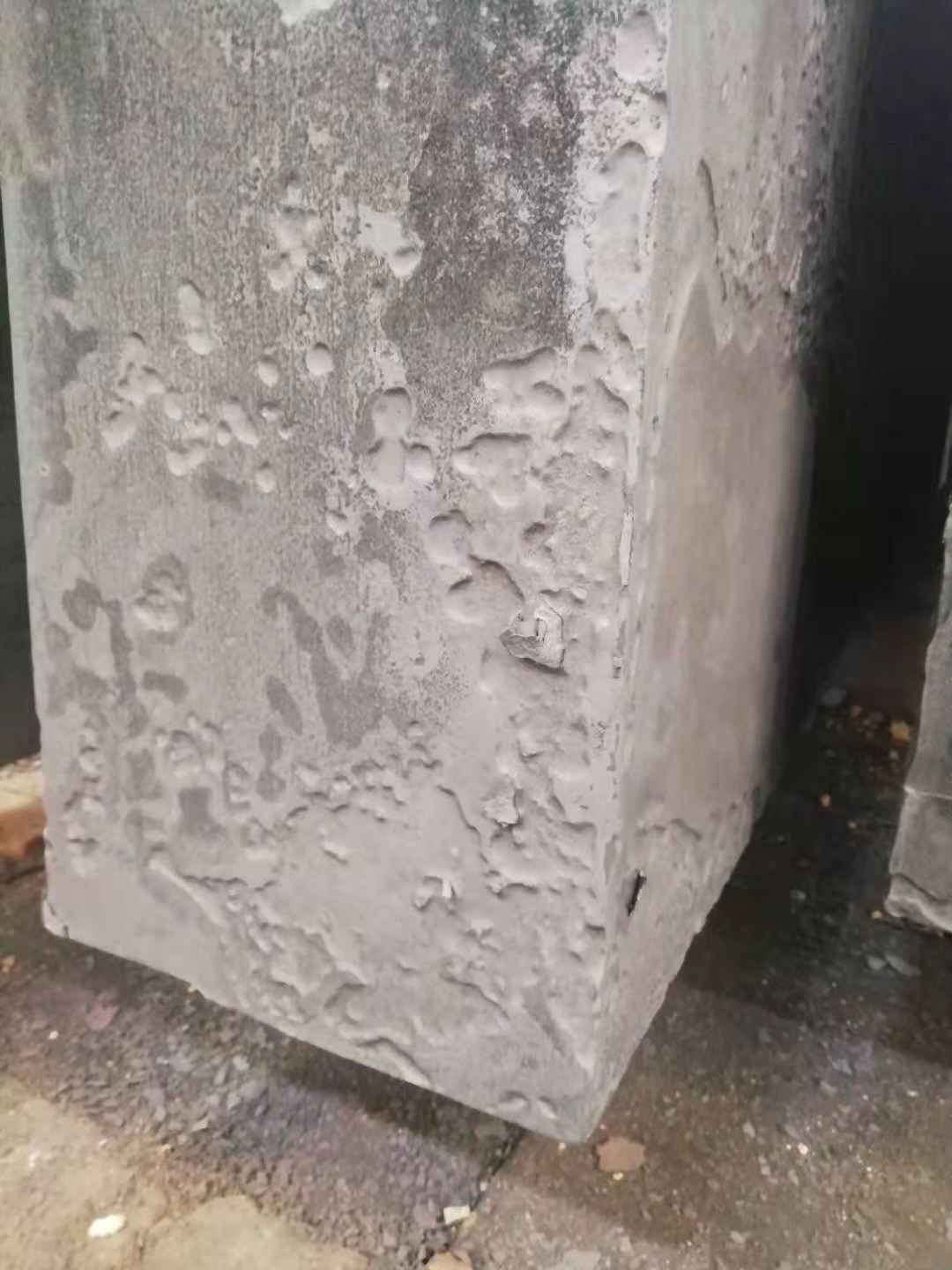

模具钢调质后表面出现凹坑,求解什么原因造成的
签到天数: 121 天
发表于 2021-2-5 15:31:31 | 显示全部楼层 |阅读模式
悬赏20热处理币已解决
最近模具钢超细化(调质)后表面出现图片这样的情况,查阅一圈资料后没找到原因,求解
最佳答案
查看完整内容
感觉好象表面被高温腐蚀了,入炉前零件表面粘上化工原料。我有经验:5CrMnMo盐炉淬火后没有清洗,直接460度回火表面就是有类似问题。再就是锥齿轮木碳保护加热,因木碳被盐水浸入,加热淬火后表面也出现这种情况。

怎么看怎么像水泥墙

就H13钢莫名其妙有这现象

热处理前探伤没有                    ?

没见过这种情况,镶嵌看看组织呢

模具钢材料是什么?材料不同,加热及冷却温度、速度不一样。

就经过退火跟锯切跟泼水探伤,没有接触到化工原料的机会啊

应该是淬火后把锻造压上的氧化皮掉了

最近又感觉没了这现象

皮厚啊。。。。。。。。。。
