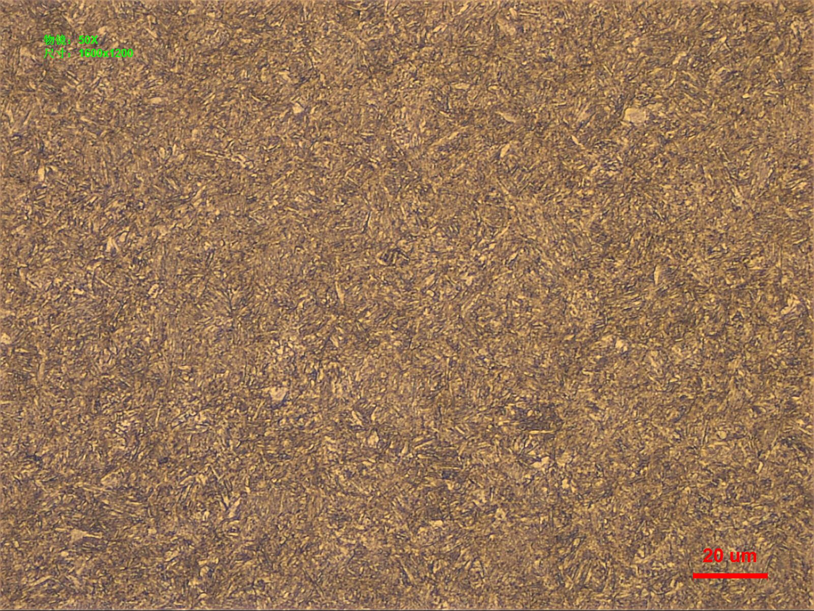

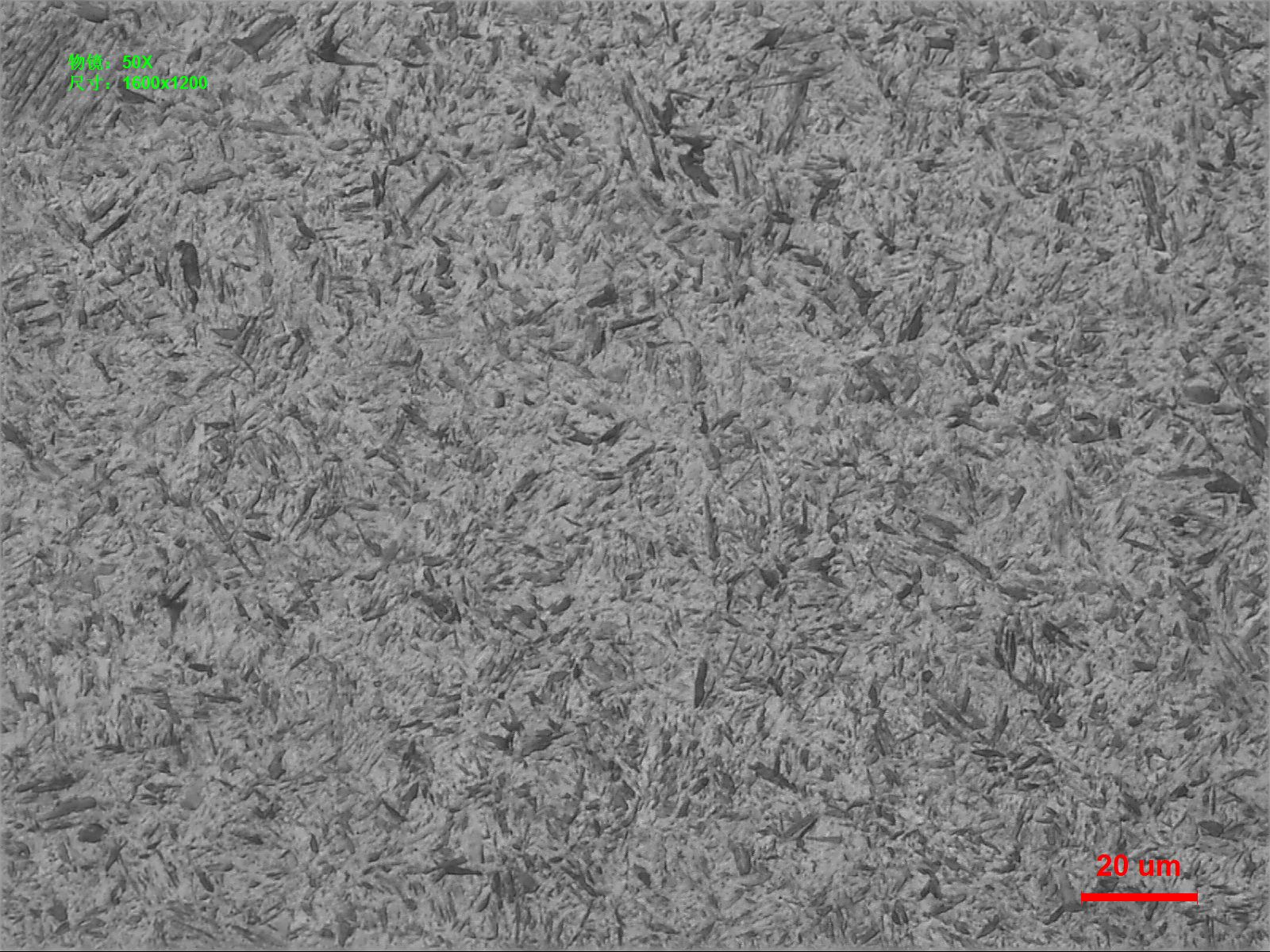

50crv  整体真空热处理(860℃,油冷)金相组织
求解答:黄色是什么组织?黑色是什么组织?

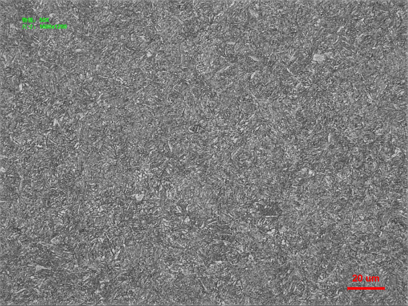

 楼主| 发表于 2021-2-8 14:01:53 | 显示全部楼层
这个组织大家看看有没有缺陷?

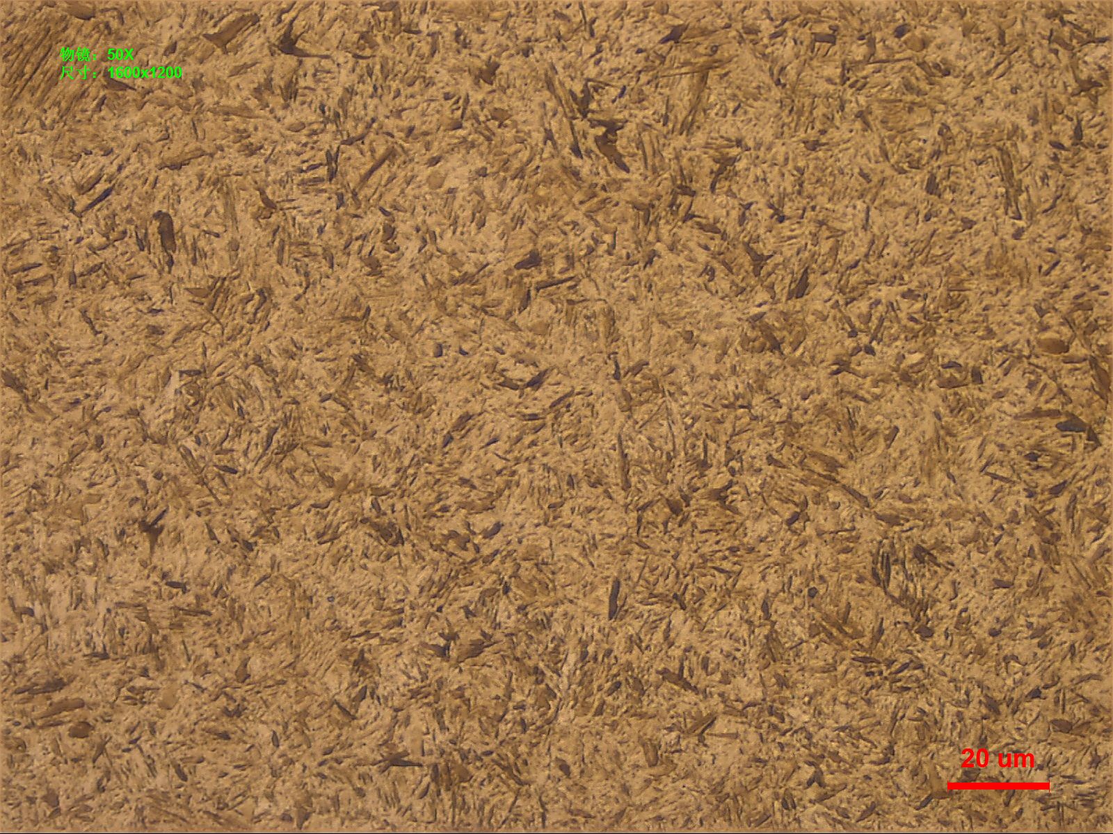

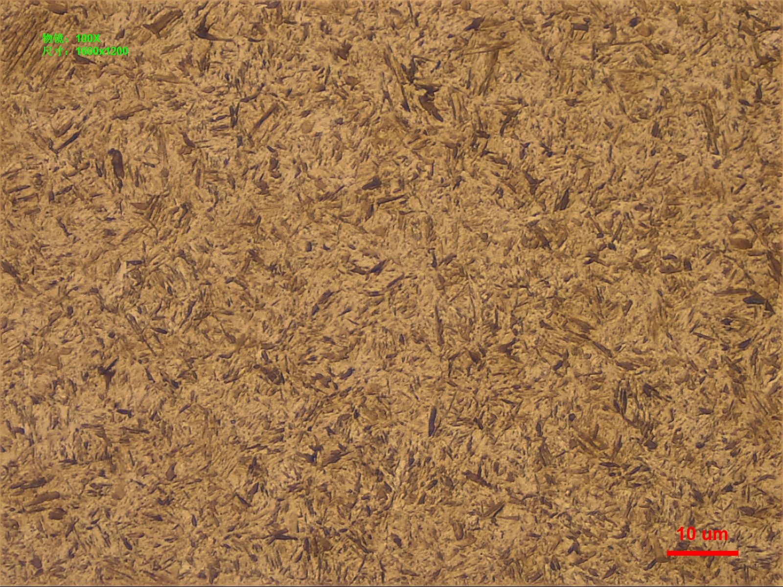

请帮忙确认这个回完火是什么组织?白色的残余奥氏体+碳化物?基体回火托氏体?
350℃回火
350℃回火
350℃回火
350℃回火
签到天数: 327 天
发表于 2021-2-10 15:57:47 | 显示全部楼层
回火索氏体组织,组织细致均匀。很好。回火前的组织,均为淬火马氏体。不同位向,显示不同。

黑色怀疑是屈氏体,建议浅腐蚀看一下,如果容易被腐蚀则是屈氏体,冷却速度可以再提高些既可消除。
