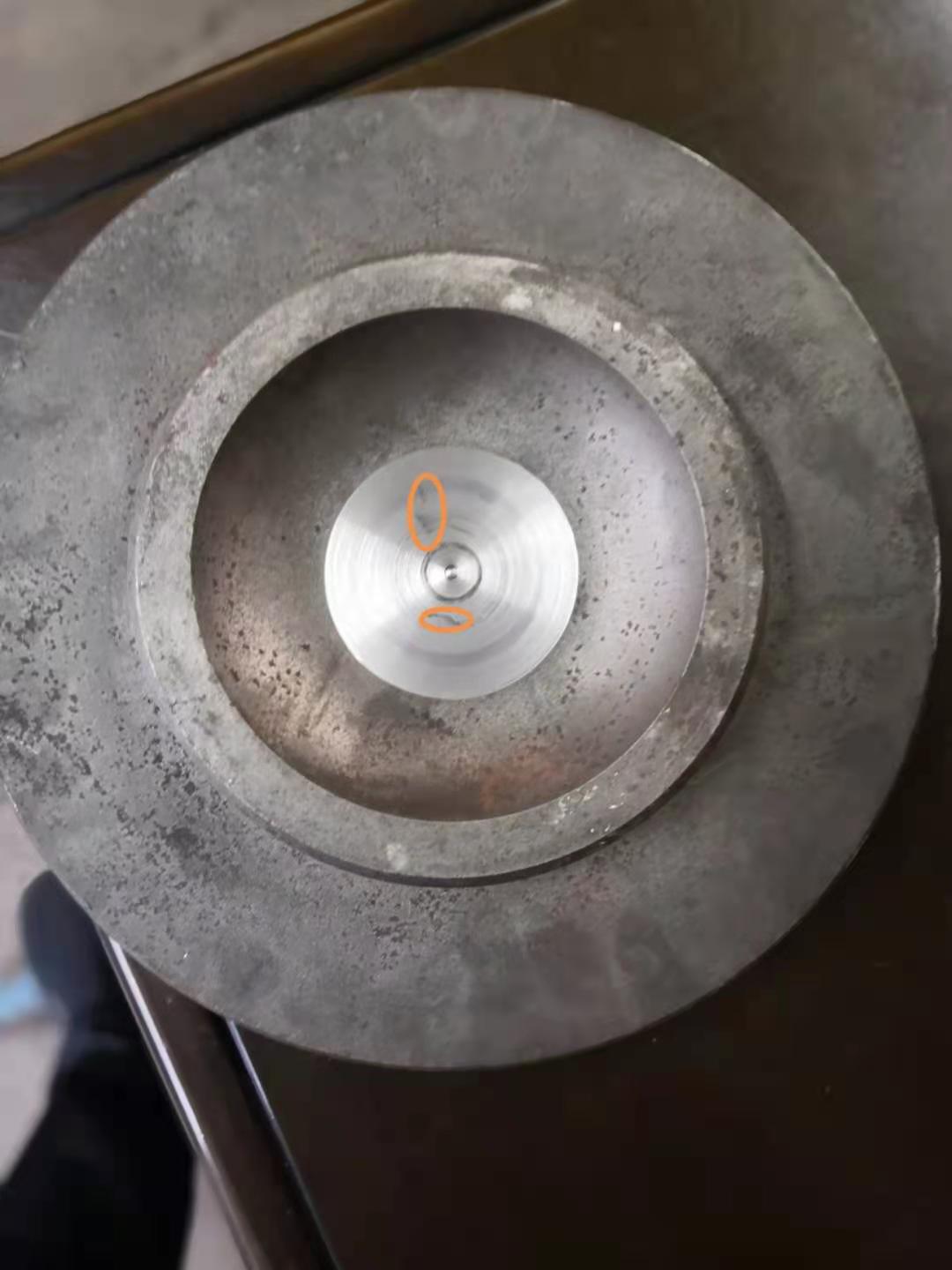

工件是φ220mm的45#圆料下料,后粗车、调质、精车。精车后在工件中心∅40mm的区域,发现有非连续的微小裂纹。请同仁们帮忙分析一下这种裂纹产生的原因。

一般情况下45#调质,我们用的淬火介质是过饱和的三硝水溶液。零件带台阶的地方没有出现裂纹,而是在中心比较厚实的区域有一些非连续的裂纹。

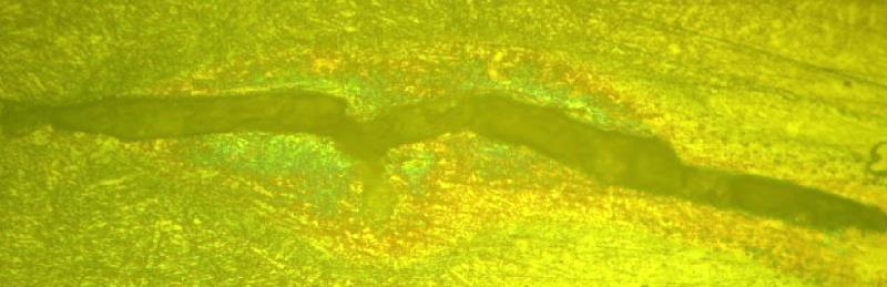

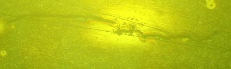

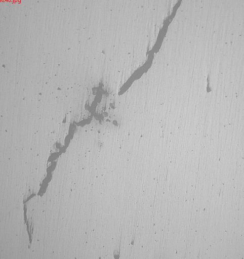

是不是因为夹杂物超标引起的。横向500*及100*

就是材料缺限造成的,三硝介质应用年数很多了,只适用2000年以前淬火件要求不严格,只要不开裂就好。但是碰到有缺陷的材料就会开裂,早就赶不上时代的脚步了,亚硝酸盐毒性和对环境污染大,致癌性非常强,这样做不知道退休后能拿到几年退休金?我不建议你花钱更换介质。还不如更换成不花钱的水或者盐水,控制不好的话虽然还会开裂,但是对身体无害。
