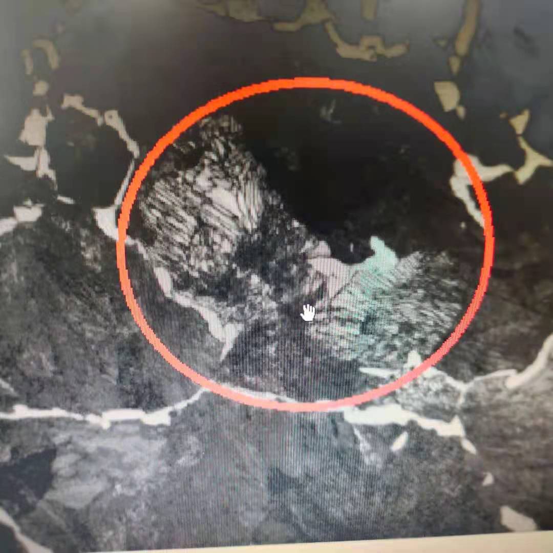

烦请各位大神分析图片中红圈中的组织。材料为50Mn,调质处理。金相照片为500倍。分析金相组织为珠光体+网状铁素体,就是不知道红圈中的组织也是珠光体还是其它什么组织?烦请大神们帮我分析一下。谢谢!
金相图片500X
金相图片500X
签到天数: 38 天
发表于 2021-11-4 19:57:24 | 显示全部楼层
应该是珠光体,位相不同呈现也不同
