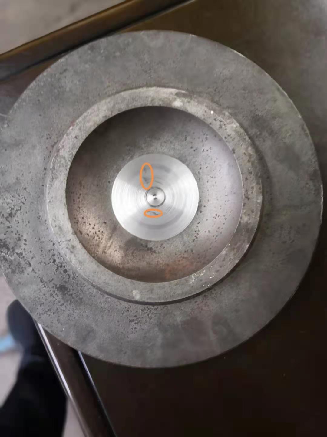

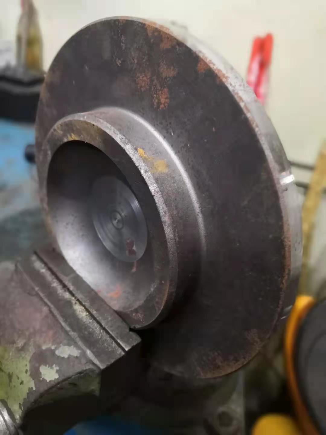

  工件是φ220mm的45#圆料下料,经粗车、调质、精车。精车后在工件中心φ40mm的区域里,发现有一些非连续的微小裂纹。请同仁们帮忙分析一下这种裂纹产生的原因。

调质过程中淬火开裂一般为纵裂、弧裂、横断、纵劈、表面轮廓裂纹。从裂纹机加后就可以看出裂纹有弧度方向和一定角度的纵向裂纹。可能性比较大是过烧引起,也就是说芯部位置加热温度过高了,这个需要做金相分析才能看出来,宏观只能做一个基本推测,供参考。
签到天数: 1179 天
发表于 2021-3-16 12:55:11 | 显示全部楼层

发表于 2021-3-17 15:35:48 | 显示全部楼层
建议你微裂纹位置轴向径向都检测金相看看,心部出现,可能是原材料问题,比如夹杂/夹渣,氢脆
抽检原材料棒材做个宏观腐蚀看看

发表于 2021-3-18 16:29:34 | 显示全部楼层
这么厚的零件,淬火都有可能出现裂纹。用啥介质淬火的。
签到天数: 1230 天
 楼主| 发表于 2021-3-19 08:11:12 | 显示全部楼层
厚度不大,但两面都可见裂纹。
签到天数: 32 天
发表于 2021-3-19 08:17:32 | 显示全部楼层
yansikeji 发表于 2021-3-19 08:11
厚度不大,但两面都可见裂纹。
这种产品一般不都是先锻造吗?直接用棒材车出来的?这么粗的棒材,心部组织应该会有缺陷吧,切块圆饼热酸洗检查下。

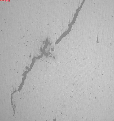

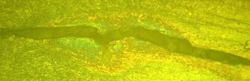

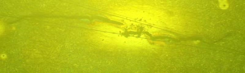

委托理化室做的金相,效果不是很好,大家将就着看吧。横向100*及500*

发表于 2021-3-30 08:06:04 | 显示全部楼层
心部非金属夹杂物集中

发表于 2021-4-2 09:29:13 | 显示全部楼层
我司有金相显微镜可以1000倍的,可以过来的看一下

发表于 2021-4-11 15:55:38 | 显示全部楼层
这个是由冶炼过程带过去的,轧制、热处理都解决不了。
换一家钢厂,或者是更改材料。

发表于 2021-4-29 15:00:31 | 显示全部楼层
材料心部存在非金属夹杂物导致

发表于 2021-7-16 21:57:02 | 显示全部楼层
这么大的45#调质,裂纹位置非马居多,相变应力不会太大,感觉还是原材料问题。

发表于 2021-7-17 08:56:31 | 显示全部楼层
这个直径100以上材料心部有缺陷的情况很多,非金属夹杂无法修正。建议采用冷速可控的水剂介质淬火甚至是油淬火(小工件),注意缺陷不扩大成裂纹就行了,不能用水或者盐水,低温冷速不可控,缺陷变裂纹!!
