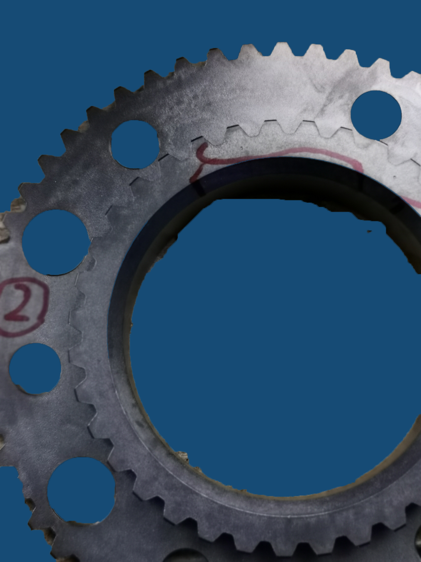

 楼主| 发表于 2021-3-24 22:07:55 | 显示全部楼层
照片。。。。。。。。。。。。。。。。。。。。。。。

签到天数: 1387 天
发表于 2021-3-25 09:56:02 | 显示全部楼层
你这个硬度还不是问题,白斑原因很大程度在与清洗不到位,明显加热后局部腐蚀严重

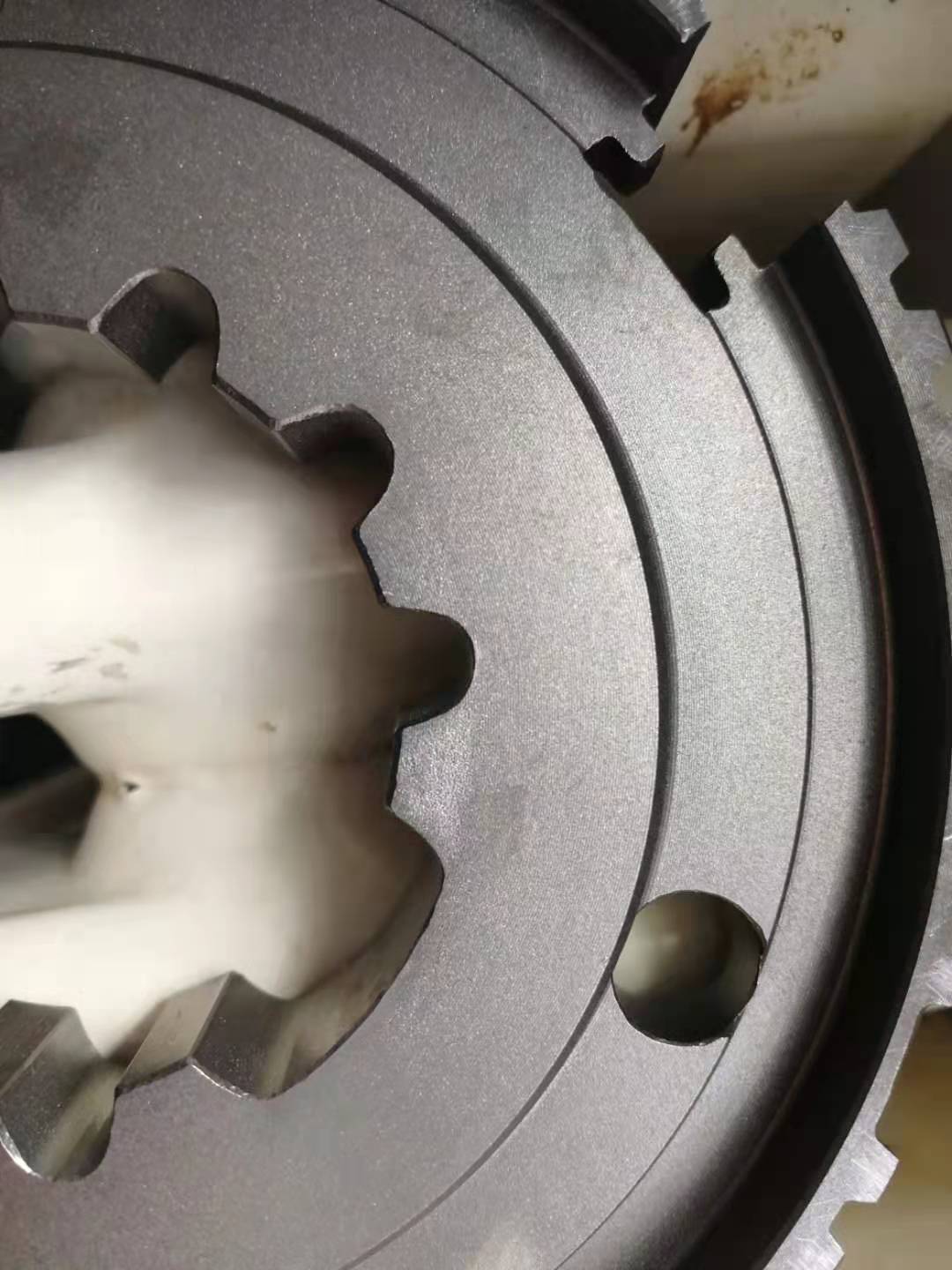

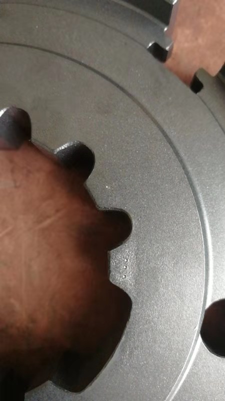

签到天数: 181 天
 楼主| 发表于 2021-3-27 10:55:18 来自手机 | 显示全部楼层
又实验了一下,分两个炉子,一个是G油,一个是热油,热油的炉子喷丸后有白斑(软点HRC46左右),G油的零件外观好着,没有白斑(软点),都是同一个零件。
