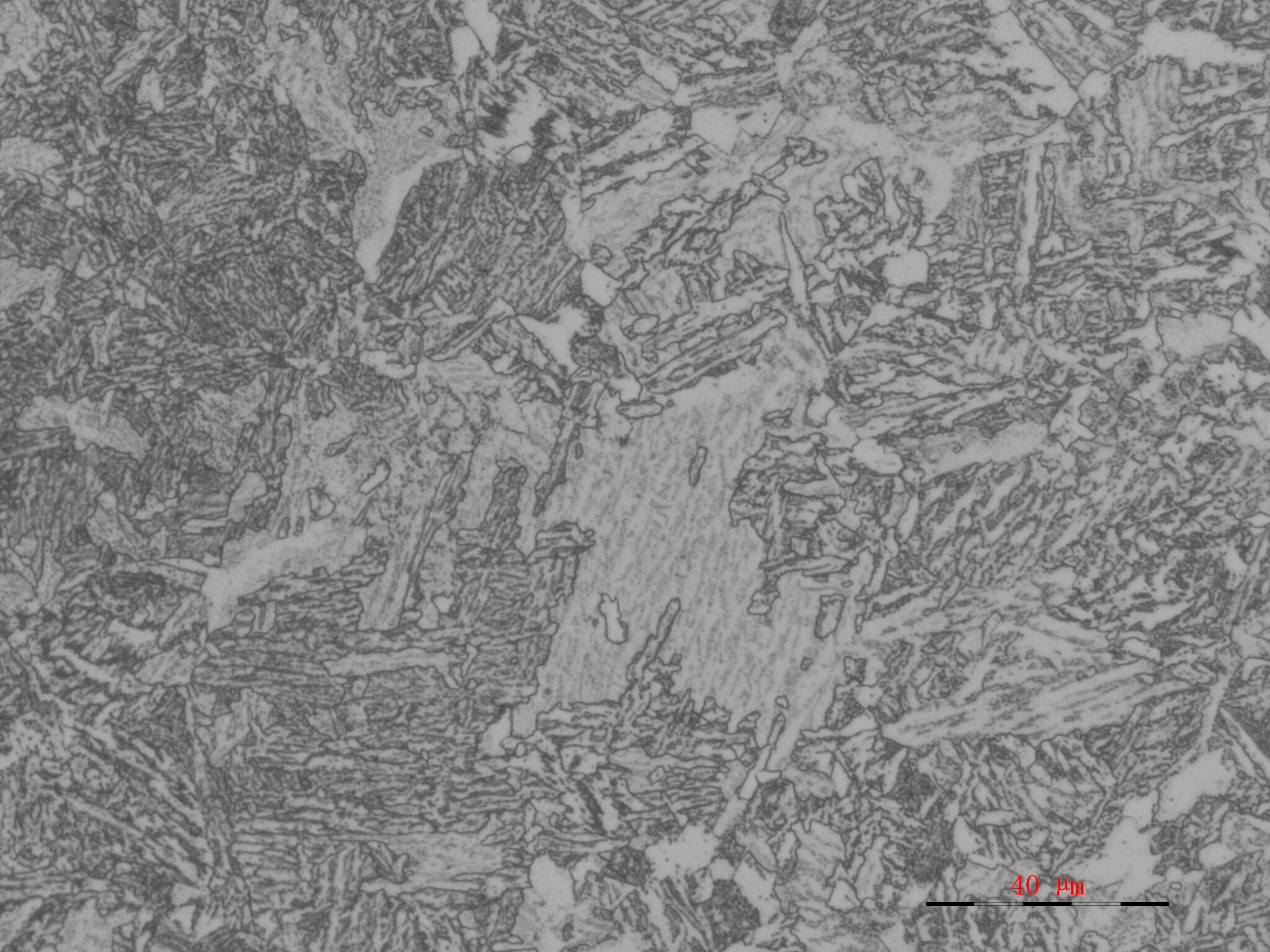

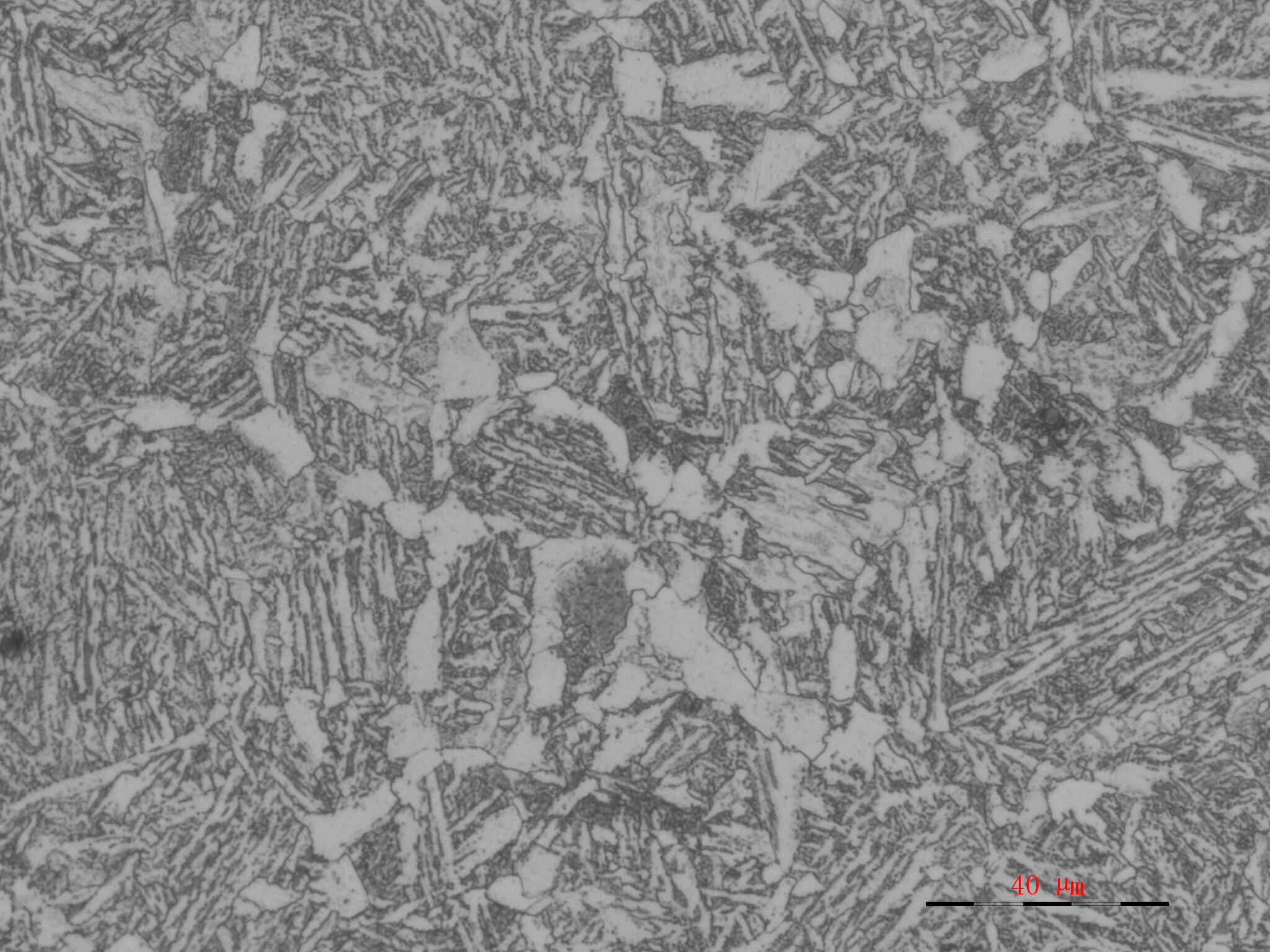

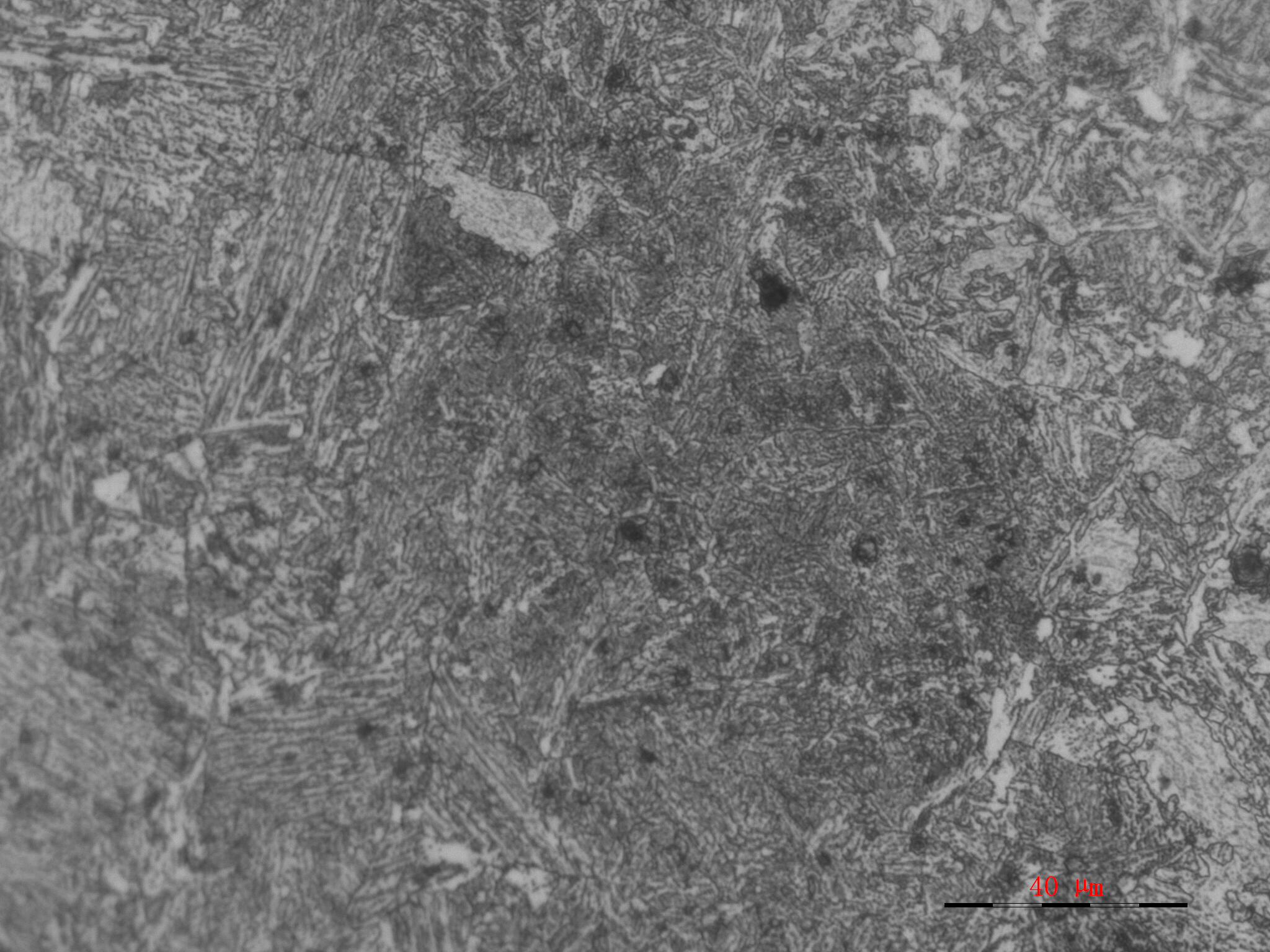

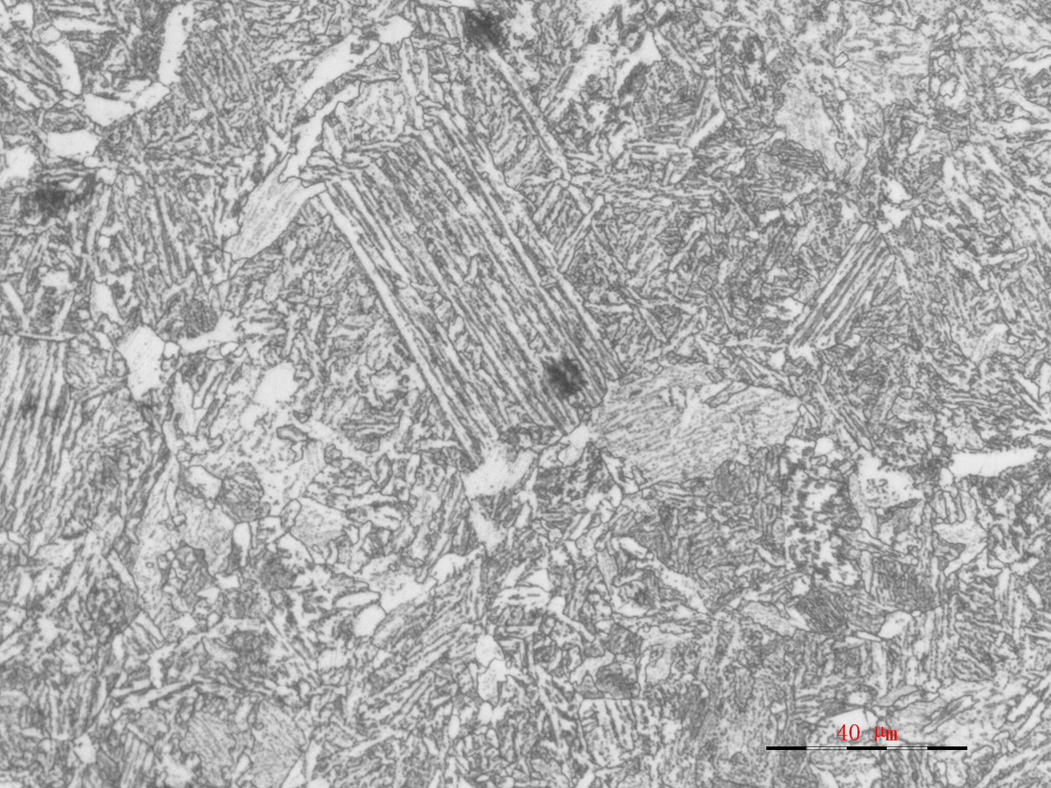

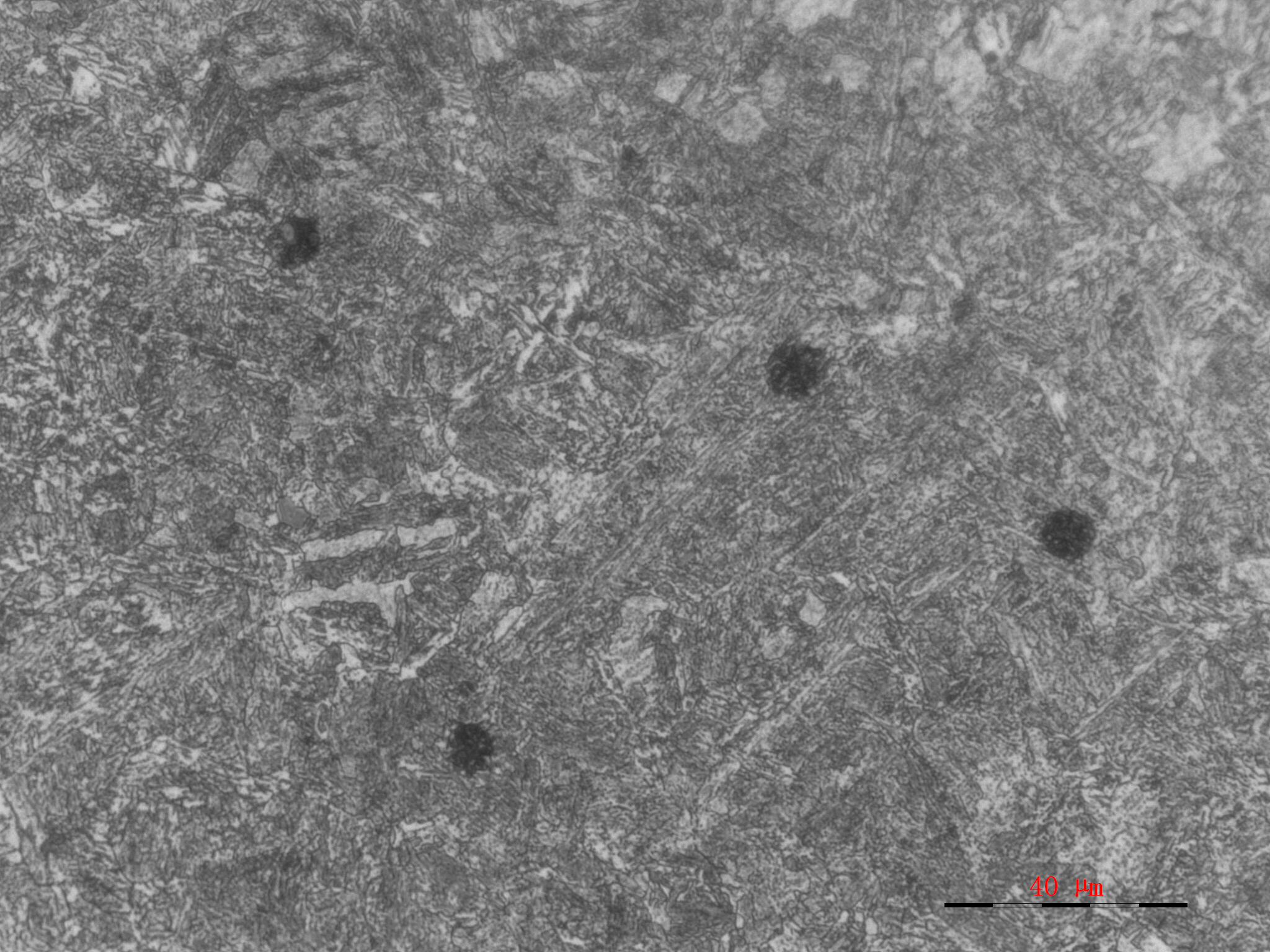

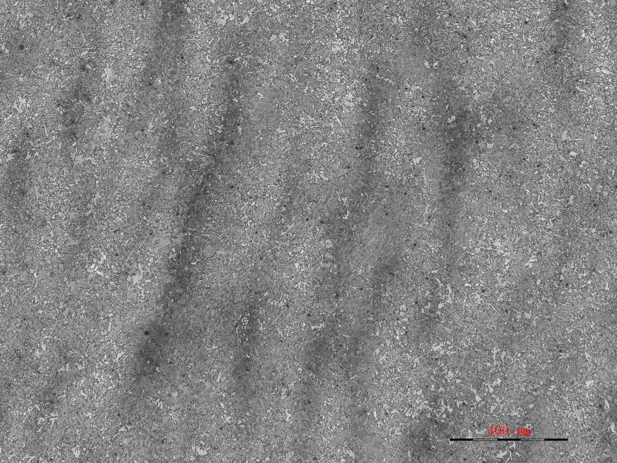

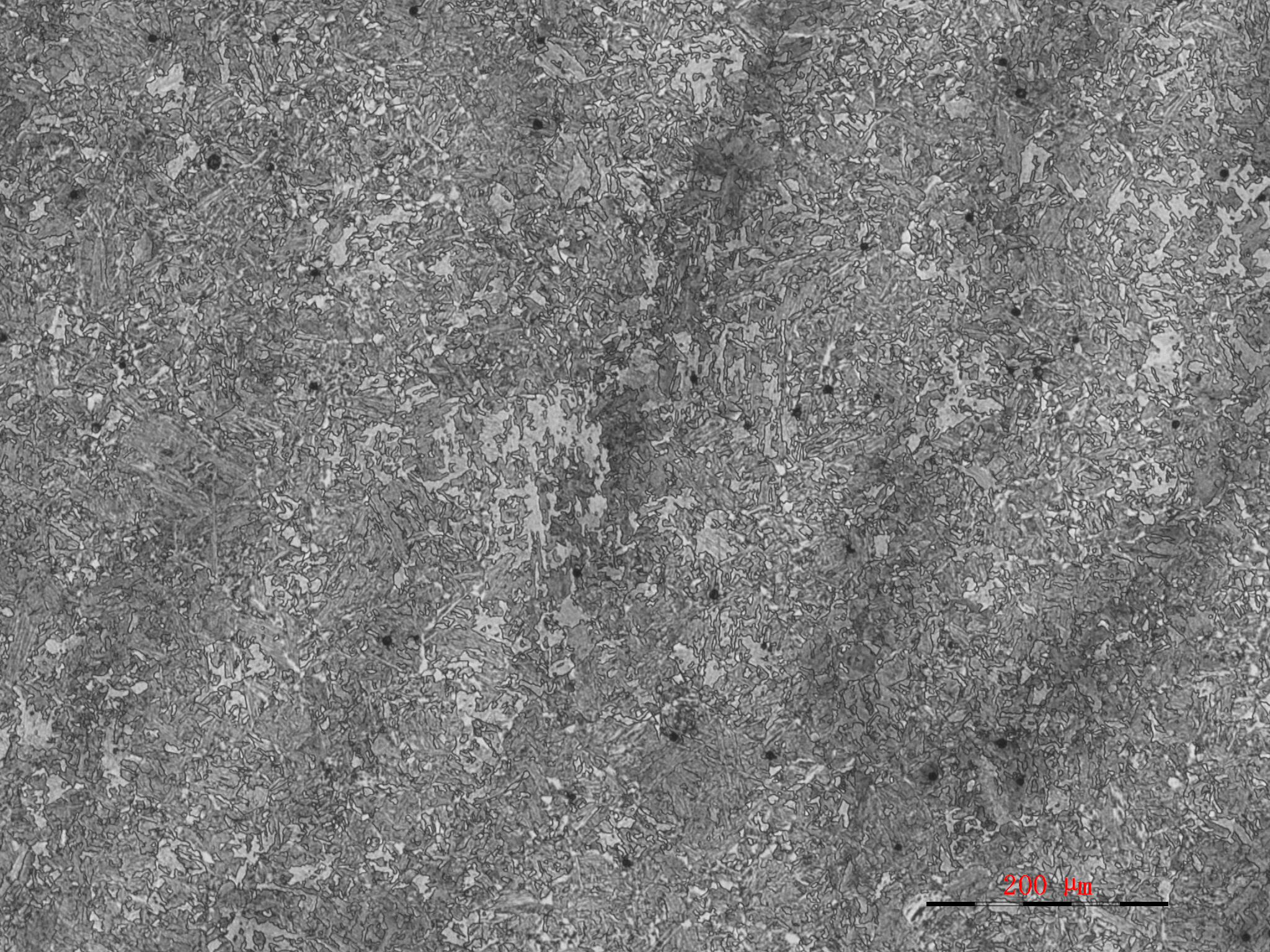

现有外径484*内径310*324mm的30Cr1MnSiMo工件,拉伸屈服强度要求517,现只有469。
如处理工艺及金相组织如下,个人判断是组织是经过调质的,但是拿不准,请前辈们帮忙看下。
870淬火   2小时  水冷
700回火   3小时  空冷
100X
100X
500X

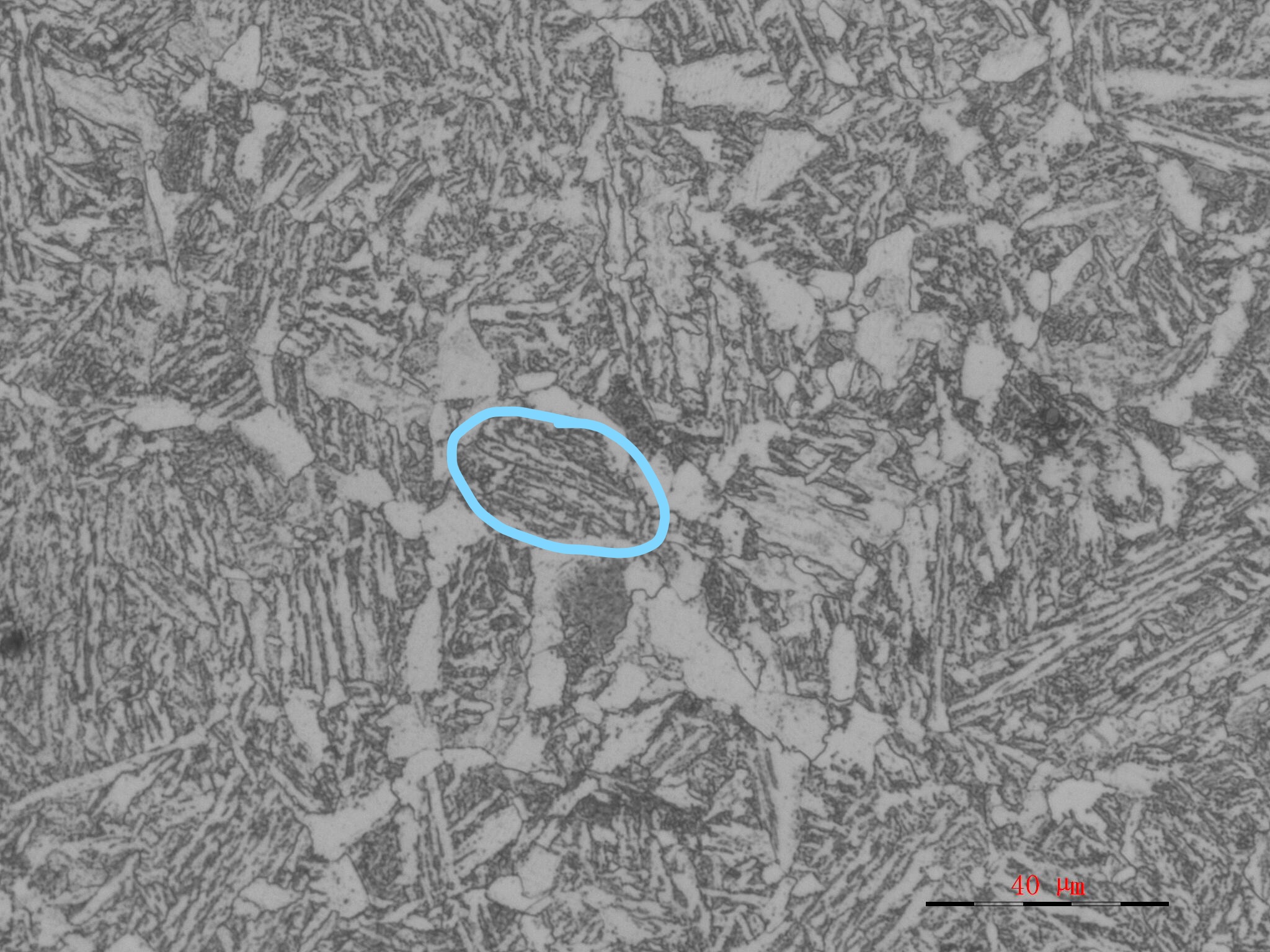

这个组织没有回火索氏体,大部分再贝氏体区完成,形成贝氏体和部分残奥,残奥在后续回火过程中析出碳化物,在冷却过程中右可能转变为马氏体,也有可能时残奥。 上面的画圈里面的是上贝和粒状贝氏体混合组织。
签到天数: 327 天
发表于 2021-3-25 09:42:26 | 显示全部楼层
闷油瓶 发表于 2021-3-27 09:49
谢谢,B回火后转变成的S'跟M回火后转变成的S'感觉区别不出来,我容易把B回火后转变成的S'判成上B,就很纳 ...

大量未溶铁素体,认同粒贝和上贝的说法。是经过调质处理的,但冷速不够,或是因管件内部淬火液无法及时淬冷,没有形成淬火马氏体,还有一种可能是淬火温度不够,合金元素未完全溶入奥氏体,致使奥氏体稳定性变差,在贝氏体区转变。
签到天数: 2191 天
发表于 2021-3-26 15:04:22 | 显示全部楼层
从100倍金相组织可以很明显的看出来是经过调质,但是调质没有做,加热温度不准或者保温时间不足,大量的(熔冰状、蚕食状)未溶铁素体出现,所以性能也不好,建议校准备温度,优化保温时间。

 楼主| 发表于 2021-3-26 16:07:33 | 显示全部楼层
dzkyx1314 发表于 2021-3-26 15:04
从100倍金相组织可以很明显的看出来是经过调质,但是调质没有做,加热温度不准或者保温时间不足,大量的( ...
请问可以明显看出调过质的标志是什么,相搞清楚原理,谢谢。
签到天数: 163 天
 楼主| 发表于 2021-3-26 16:13:43 | 显示全部楼层
cmc01253 发表于 2021-3-26 12:28
大量未溶铁素体,认同粒贝和上贝的说法。是经过调质处理的,但冷速不够,或是因管件内部淬火液无法及时淬冷 ...
谢谢你的回答。
我们这一个专家判断是回火索+F+上贝+粒B ,回火S占多数,不知可否
就像圈里的组织
就像圈里的组织

索氏体是调质的标志,照片上组织有未熔铁素体。保温不足。
谢谢,B回火后转变成的S'跟M回火后转变成的S'感觉区别不出来,我容易把B回火后转变成的S'判成上B,就很纳闷。
签到天数: 2191 天
发表于 2021-3-27 10:16:35 | 显示全部楼层
你说这个情况基本上在回火温度非常高的时候发生,就像你的700度回火,这时候回火温度比较高,组织已经开始回复,贝氏体上面也会析出碳化物并球化,所以有时候需要结合低倍和高倍一起看,不然很难区分出来。
