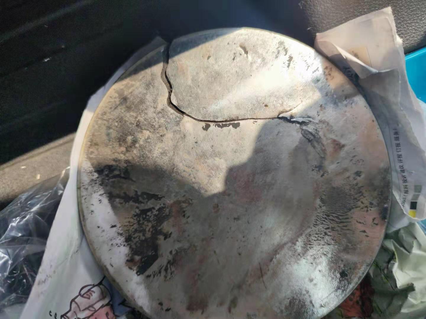

材质45CrNiMoV  锻圆下料+锻造+退火+粗车+淬火+回火+磨平面  请大家分析一下开裂原因   或者检测什么可以确定是原材料问题还是锻造或热处理原因

这么锐的裂纹,感觉像淬火裂纹。用什么介质淬得?

感谢回复   是油淬的  原来偶尔几个  这次是一批12个就坏了7个比例比较大了

你热处理后有没有检测裂纹情况,使用染色法、或者有条件的使用超声波、涡流。你要先确定是不是热处理后已经有了微裂纹。

看裂纹里面是否有黑色氧化皮。可以确定是热前还是热后开裂。

建议从材料与锻造方向找问题,看似问题出在热处理工艺上,热处理常常是暴露内在缺陷的环节。

这问题已经比较扯皮了,最好发资质单位检测,我看法是材料有缺陷,热处理淬火冷却不当造成微裂纹,冲头使用时应力增加造成的大裂纹

在最大的口子处切割一块,做金相检测,看看氧化、脱碳、拆叠等情况,先确定是淬火前裂的还是淬火裂的或者说是淬火后裂的,材料有没有裂纹、淬火有没有及时回火、回火充不充分都是影响裂纹的,要逐个排查

最终硬度是多少?磨削后检查裂纹了吗?断口是脆断还是韧断?

淬火原因产生开裂的可能不大,淬火裂纹纵向裂纹为主,这种还是从材料进行分析

热处理之前检查原材料的各项质量指标了吗?包括化学成分、脱碳层、晶粒度、低倍组织、非金属夹杂物等
