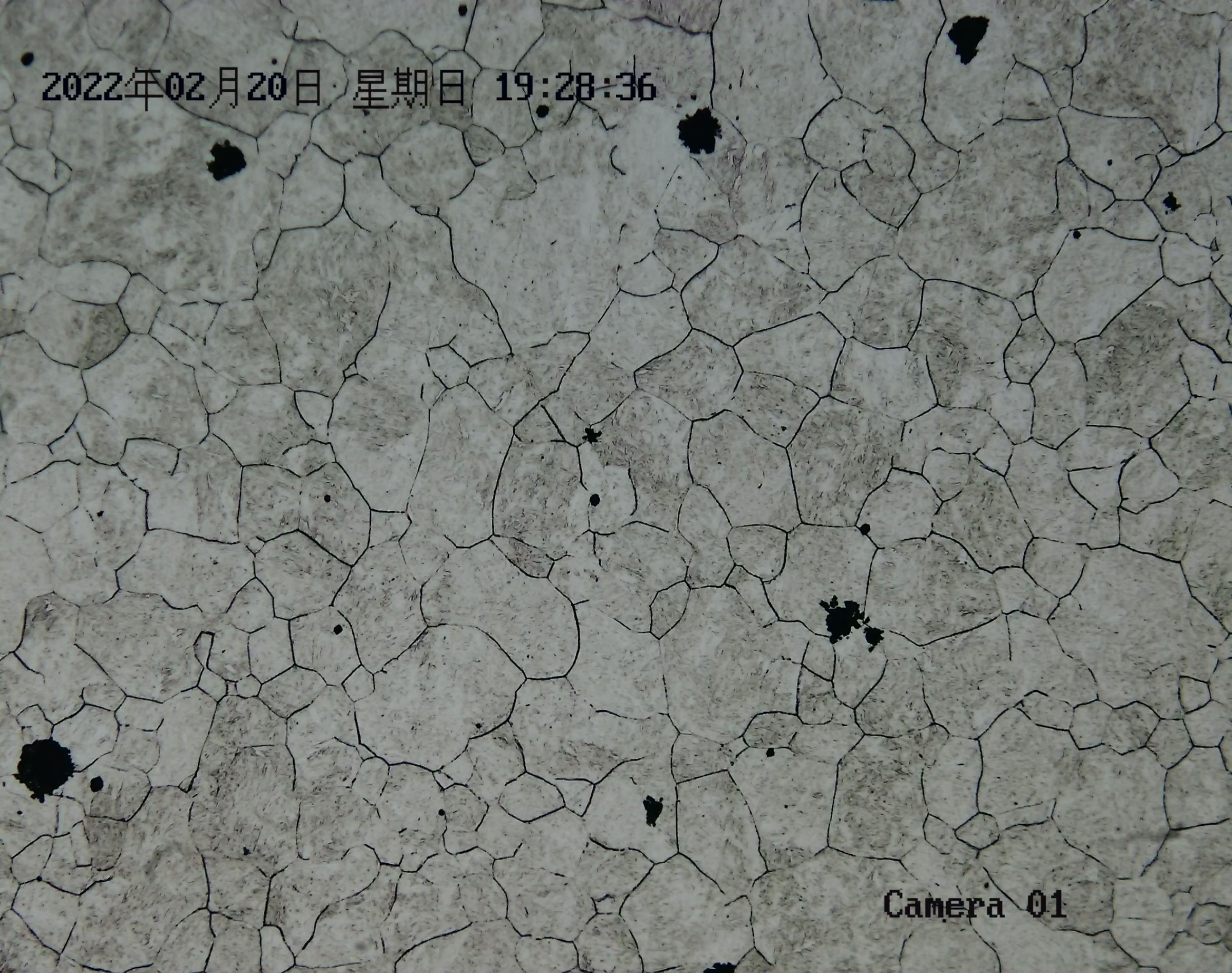

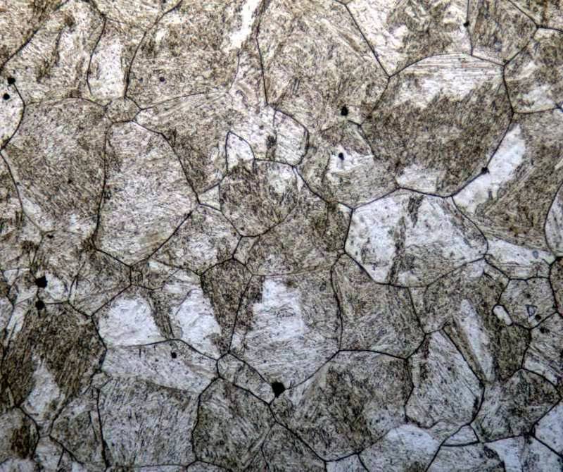

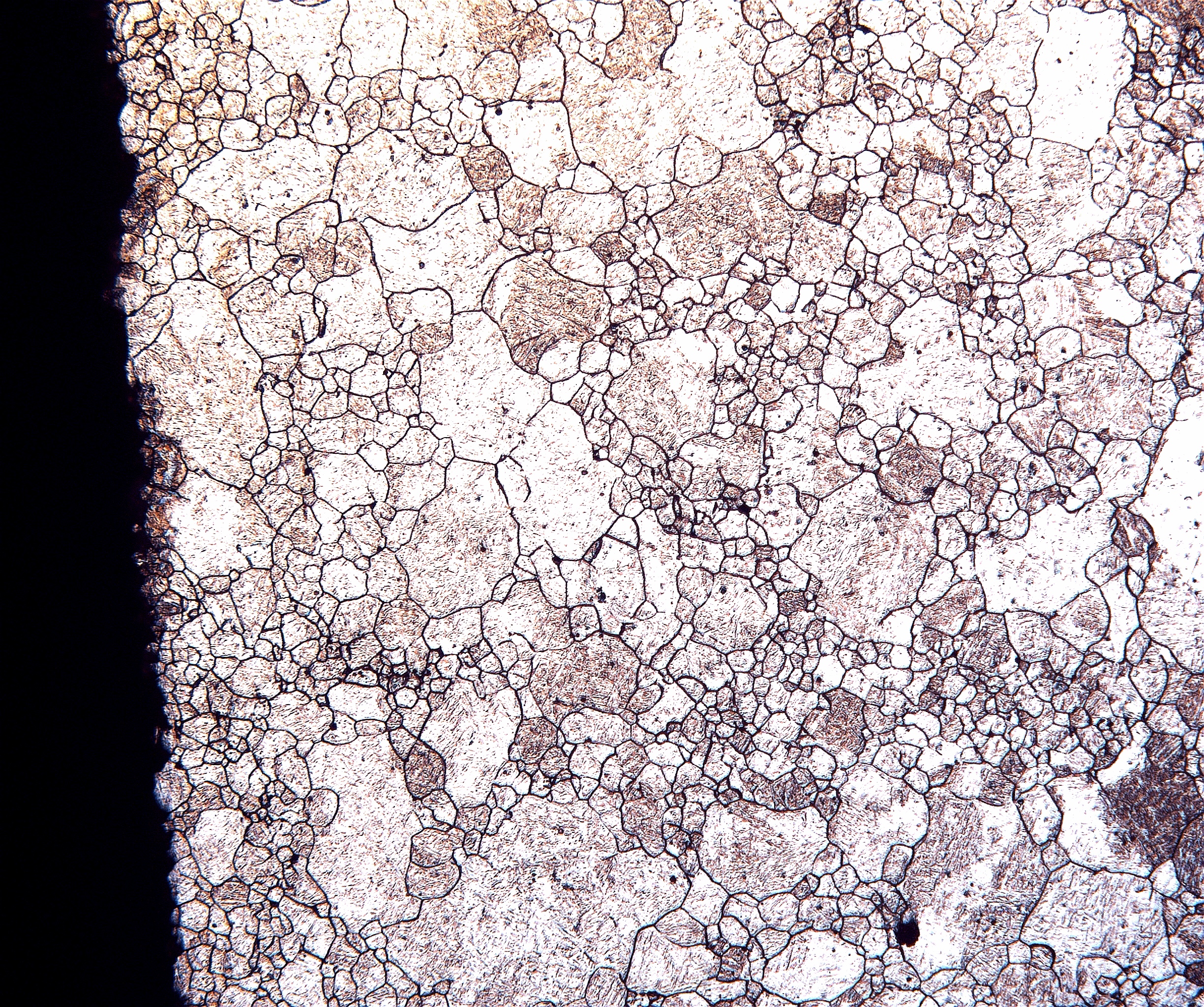

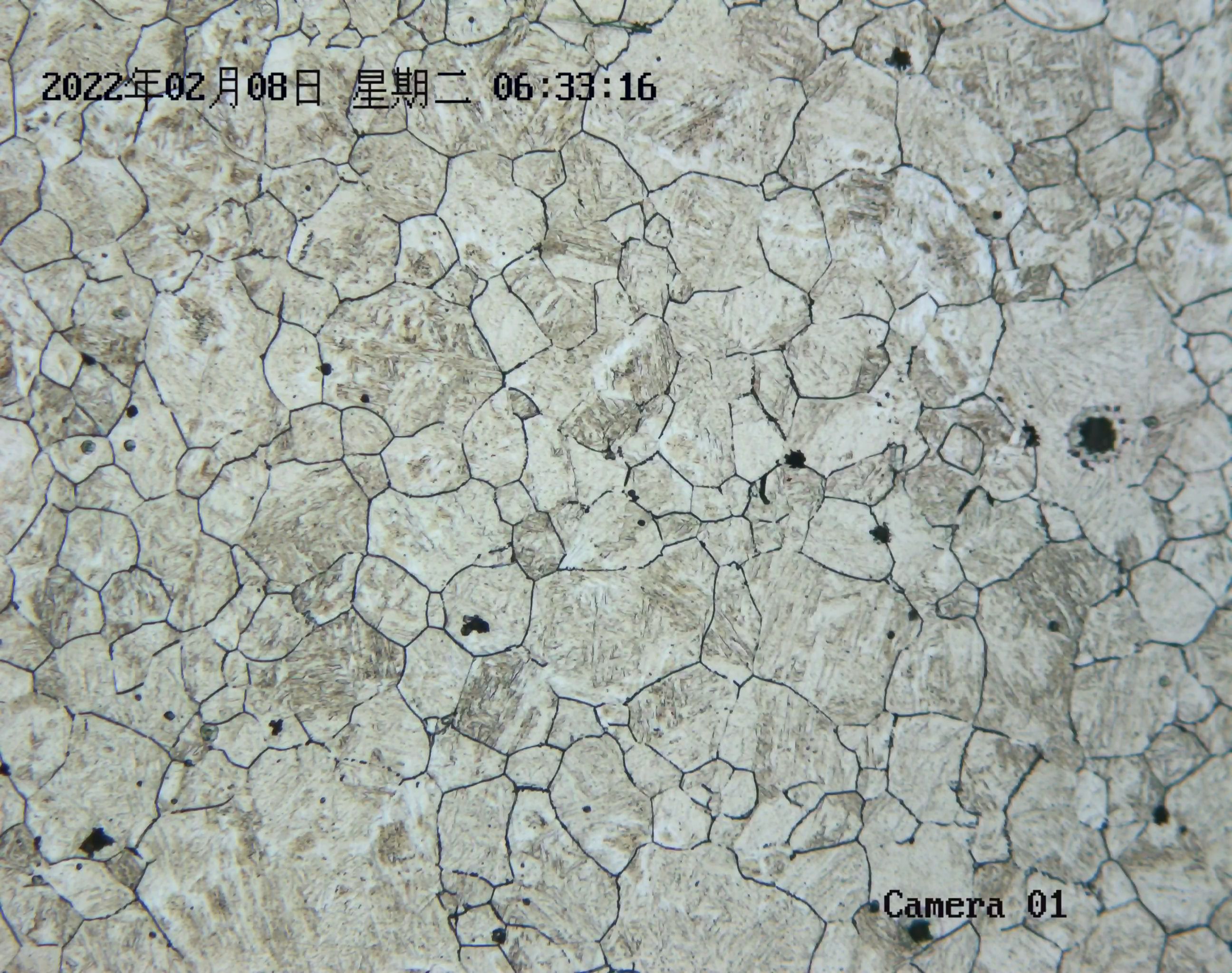

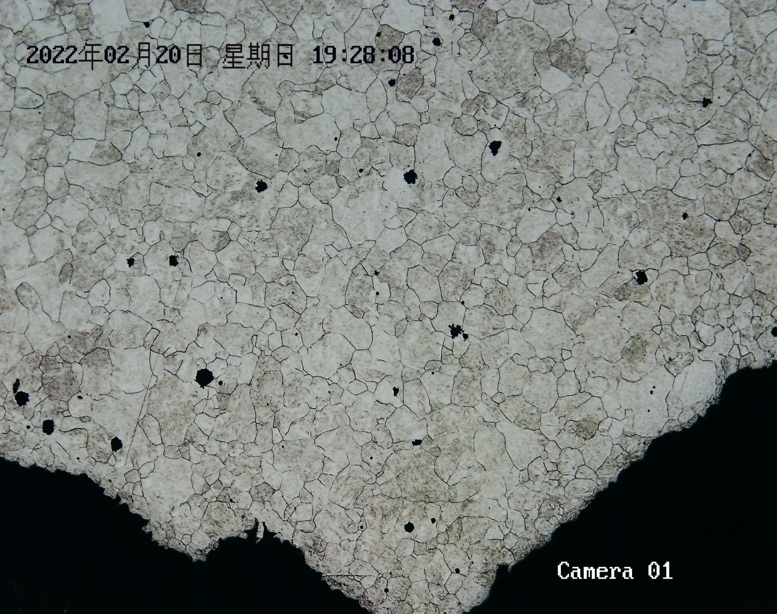

发表于 2022-2-18 16:23:53 | 显示全部楼层
现在苦味酸代替腐蚀剂实际上是有路子配制好再卖的!

发表于 2022-3-13 23:38:46 | 显示全部楼层
18972279710
晶粒度试剂,苦味酸替代品
