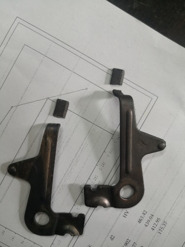

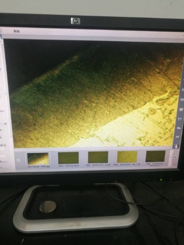

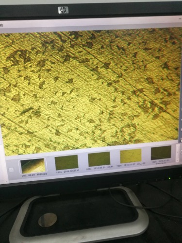

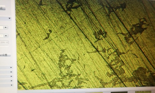

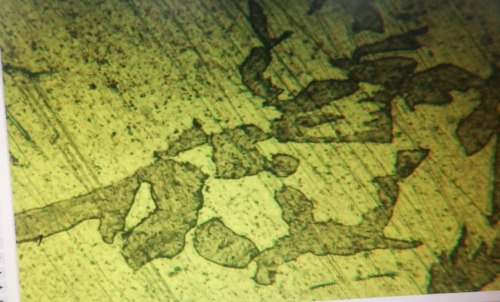

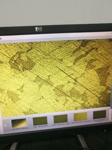

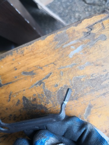

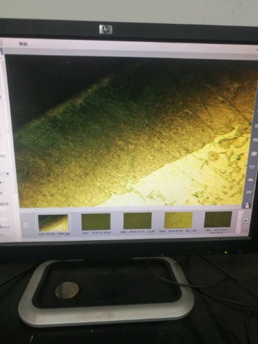

ST12冷轧板厚2㎜,900℃渗碳850淬火350回火后很脆,用老虎钳轻轻掰一掰断裂成好几段。断口成蜂窝状。前面两张图是断裂件,后面三张是不断裂的合格件。

可能渗碳层太厚了,使心部也成了硬化层,脆性增加。
