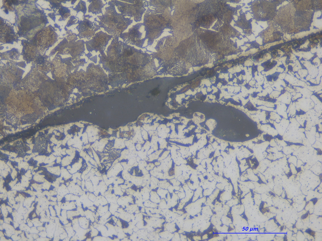

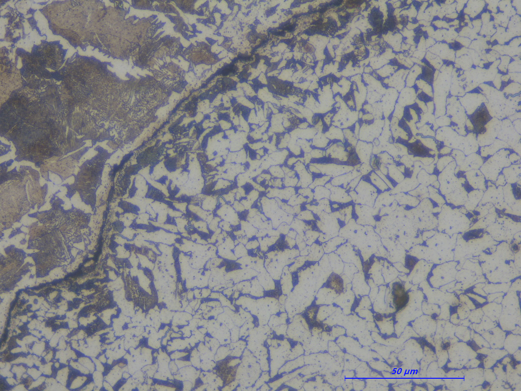

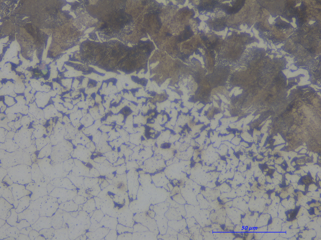

45钢摩擦焊接,焊接后再中心位置出现纯铁素体且和珠光体有明显界线。想知道界线怎么来的?且还有黑斑,黑斑是什么?

珠光体量比较多的应该是基体部位吧?(个人了解一点焊接,但是对摩擦焊接不是很了解),有明显分界甚至黑色分界线,应该是熔合不好,没有过渡,黑斑应该是夹杂物

发表于 2021-5-13 15:00:45 | 显示全部楼层
两个零件的前处理不同吧?比如,一个正火,另一个调质。另外可能零件焊接面没有清洗干净吧?

发表于 2021-5-24 15:53:55 | 显示全部楼层
怀疑是焊接时挤压过头了,把加热组织都挤出去了,造成分层····

发表于 2021-7-8 13:31:30 | 显示全部楼层
兩塊材料原本的尺寸與摩擦銲接前的組織呢

发表于 2022-11-3 16:34:07 | 显示全部楼层
纯铁素体是不是相当于二次淬火引起的?不是很清楚摩擦焊接工艺。
