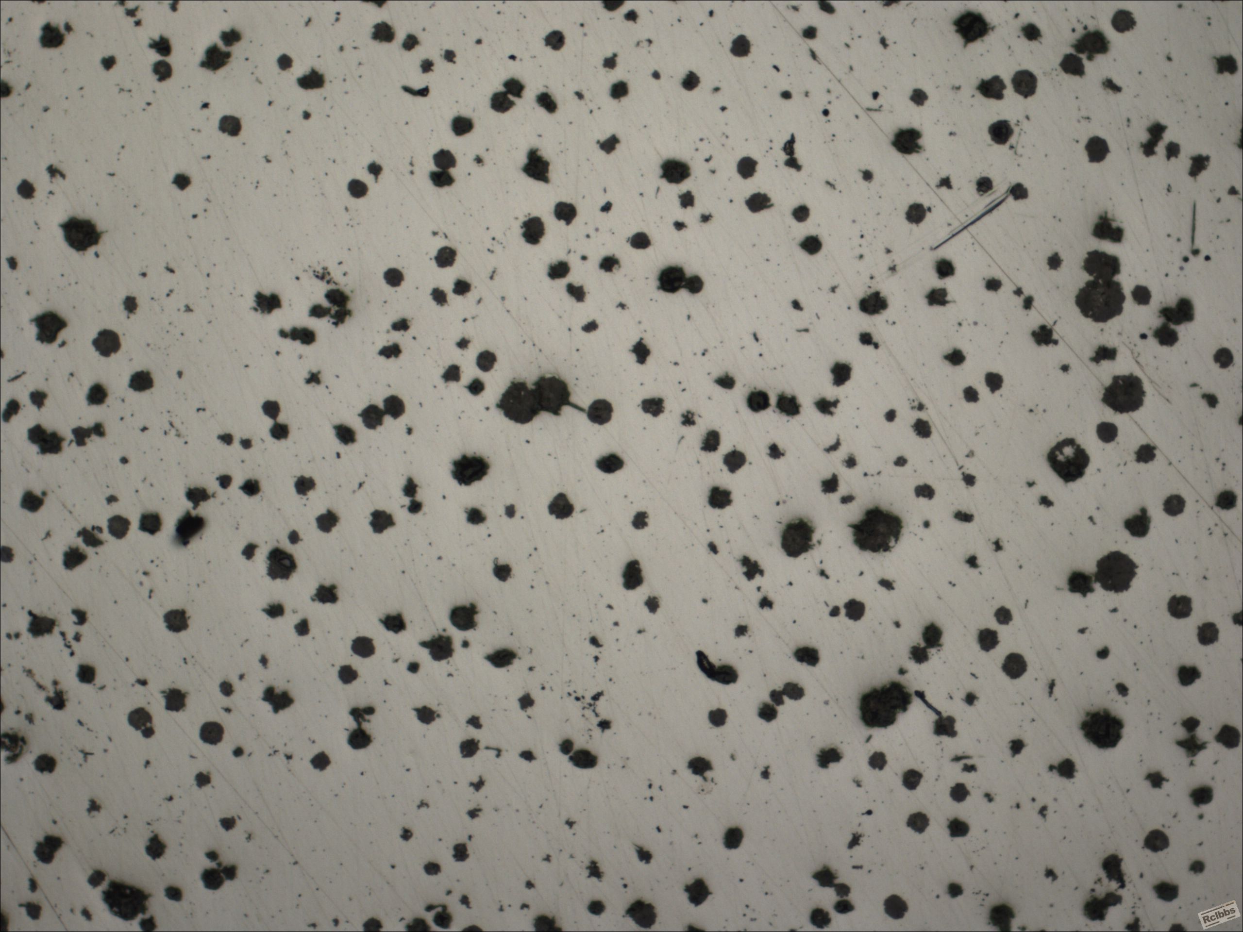

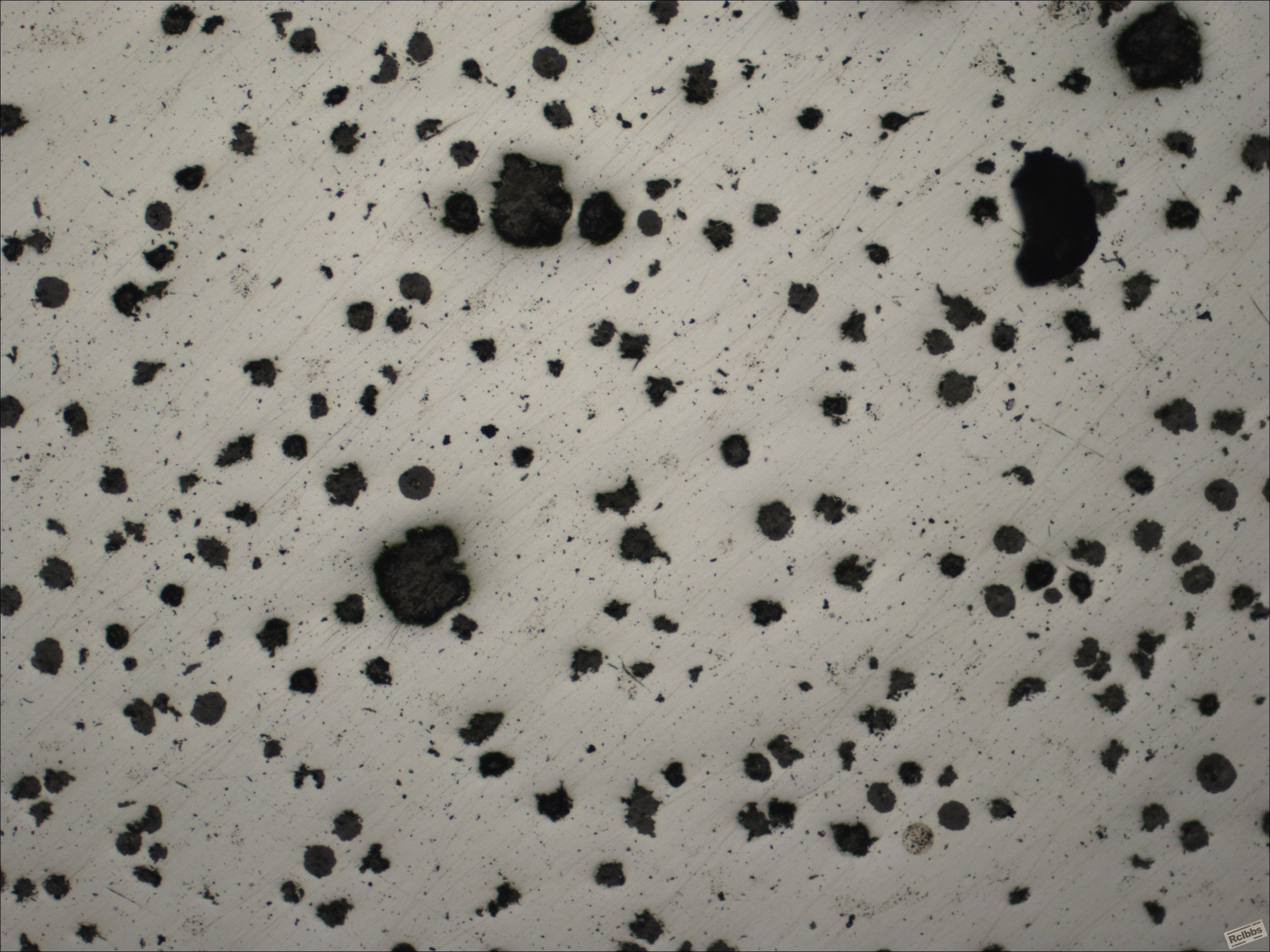

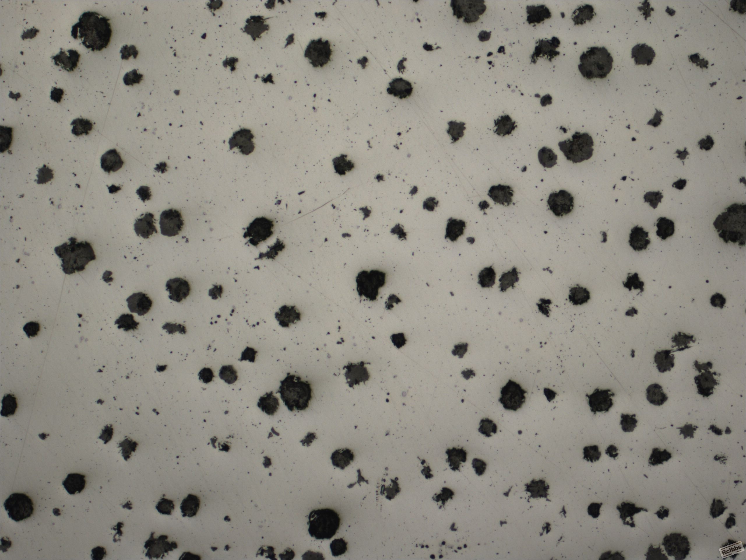

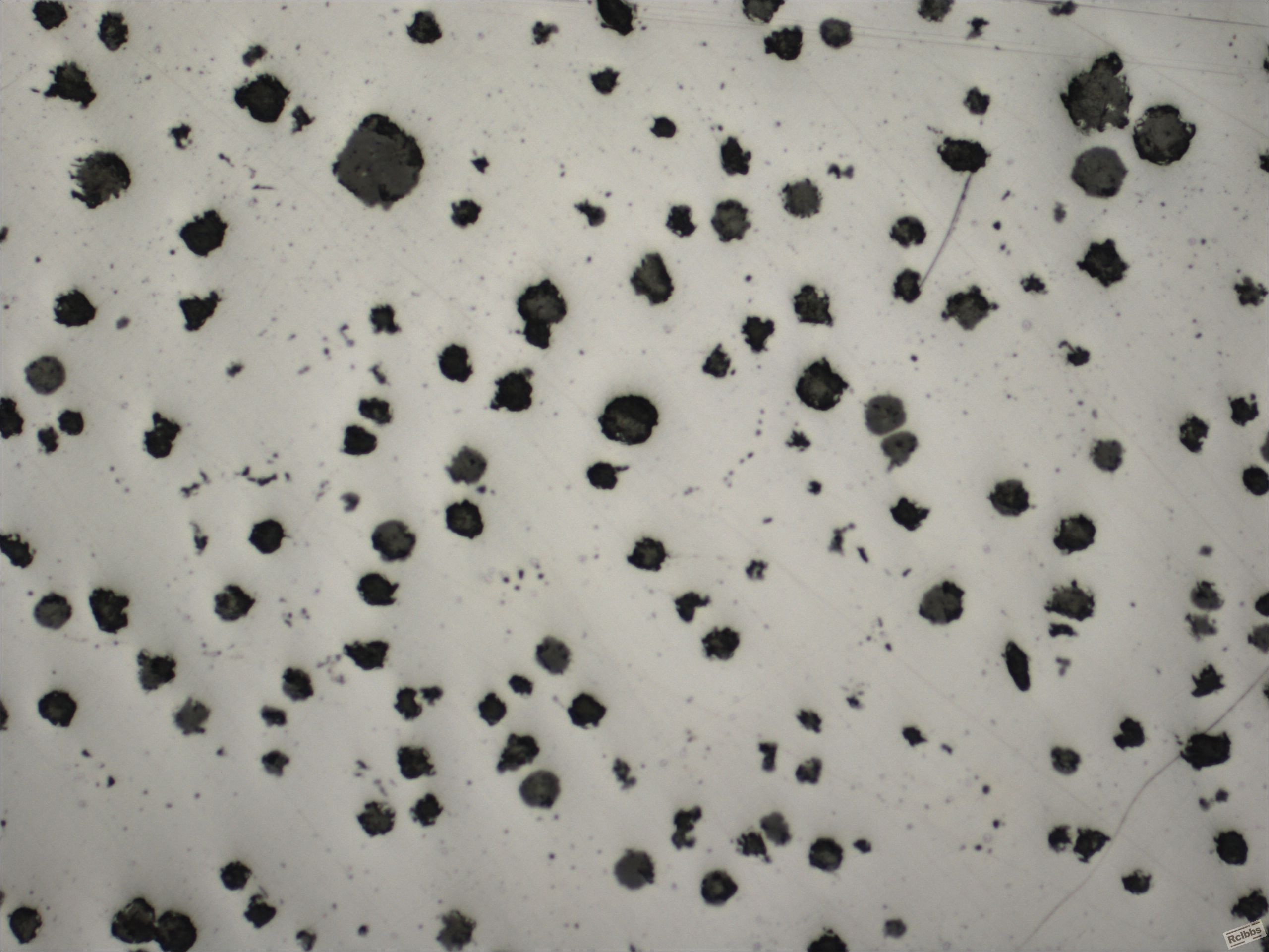

最近做了几个球铁的料,望大家指点一下!现在这谢谢大家了。
前四张望大家给评一下石墨的球化级别,及球墨大小。
后四张望大家看看能不能作为评价珠光体数量的依据。这几张照片为什么没有能像国标中那些特别明显的珠光体粗细大小的模样呢?是不是腐蚀出了问题?用5%的硝酸酒精腐蚀效果也是差不多的啊!
不好意思,昨天没发完。都来看看吧!

只有一张照片。 球化何以的。手头没标准,评不了。
这个样没侵蚀啊。

说实话,这个试样的石墨没有抛出来呢,上面的脏东西没有抛掉,灰色的石墨本色没有体现出来。不过按照国标来评的话,球化级别:3;石墨大小为6-7级

石墨绝大多数都被抛掉了,进行石墨检验不需要腐蚀的。

要是进行珠光体数量的评定时还是要腐蚀的。而且我认为确实是抛的原因,但是不是被抛掉了,是没抛好,抛掉的话就不会是还能看出这么多球形,而应该呈现石墨的开花,拖尾等效果

应该是抛光过度,石墨被抛掉了,影响评级。

你那石墨没抛出来!
但看这几张图片的石墨都能达到球化率大于90!
第一张图片 石墨数能达到480左右
2,3,4图片 石墨数能达到230左右!
第5张能达到300左右!
这几张图判定 OK!鉴定完毕!

球化级别1~5图,可评为3级,球径大小,1~4图6~7级,5图存在少量5级,说实话,这个试样的石墨没有抛好,灰色的石墨本色没有体现出来。
