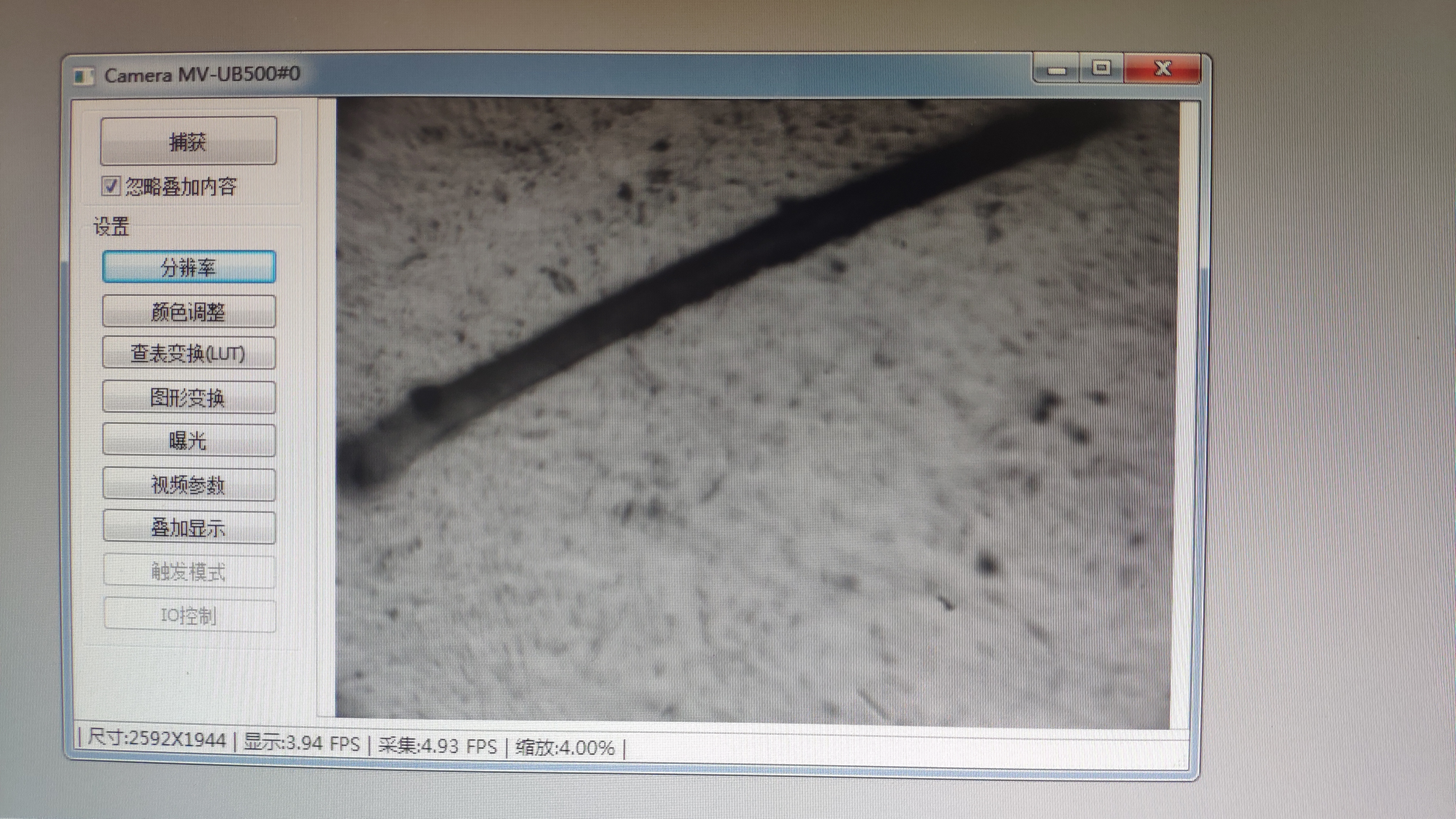

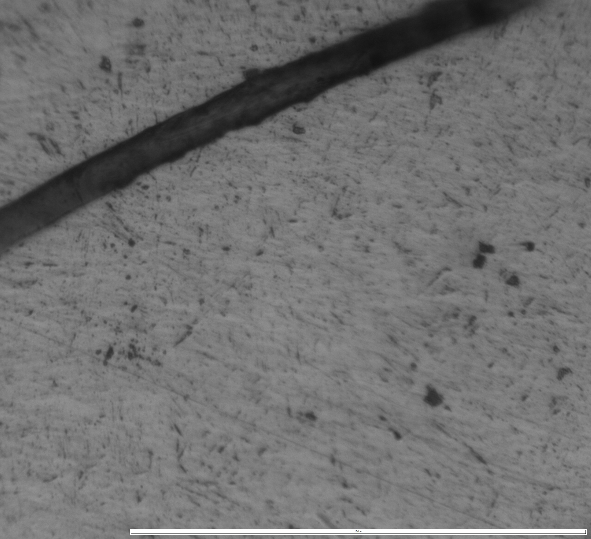

我看了重庆奥特,不知道是不是试样没做好还是啥,500倍周围虚化严重,跟尼康的10来万的差距太大 太大。
这个就是重庆奥特的500倍软件截图
这个就是重庆奥特的500倍手机直拍屏幕

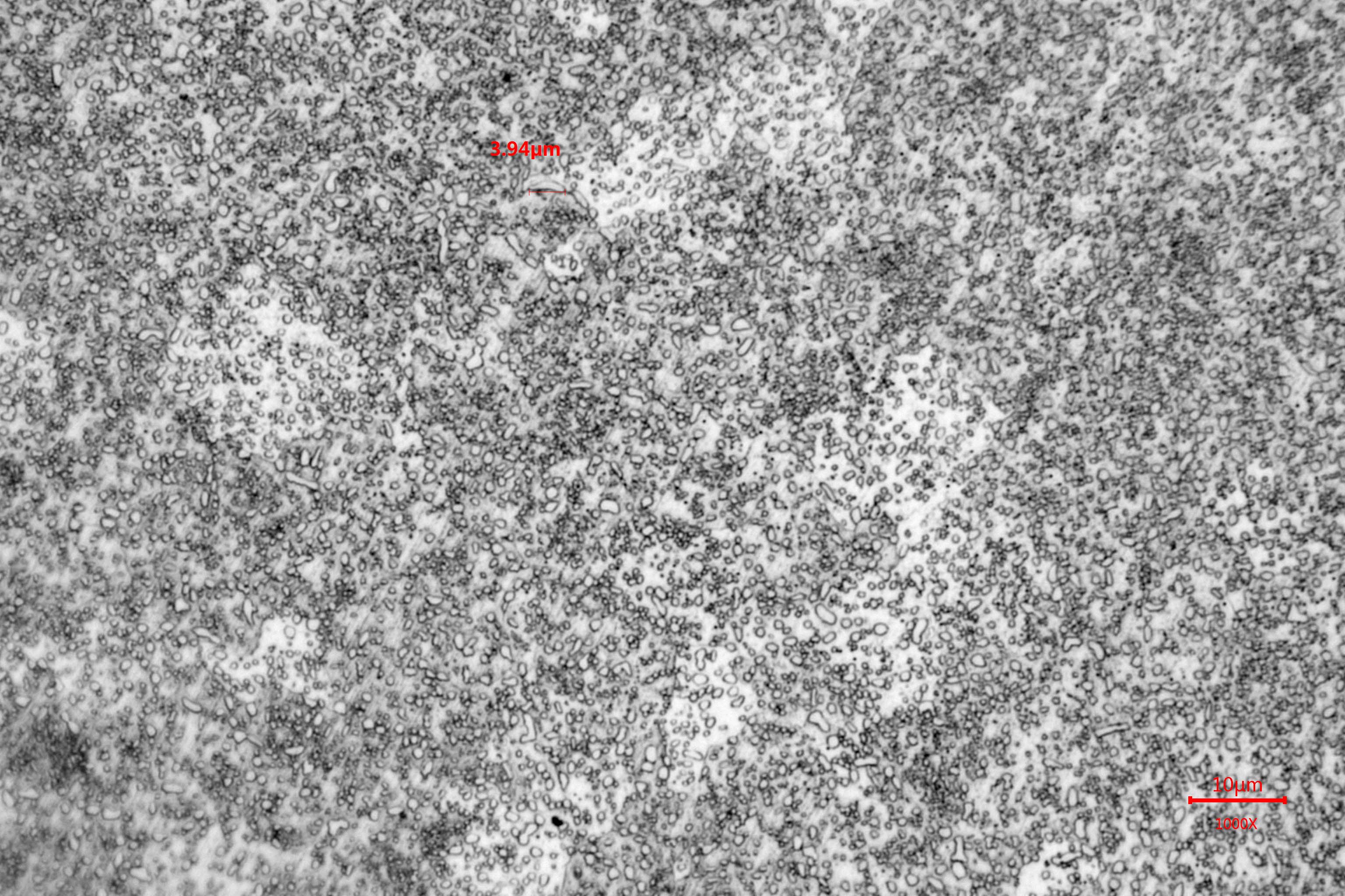

我这边有一张GCr15球化组织的图,你可以拿去对比一下,比较容易看出哪个显微镜清晰度更高。

大师,你这个是放到多少倍的?   谢谢
