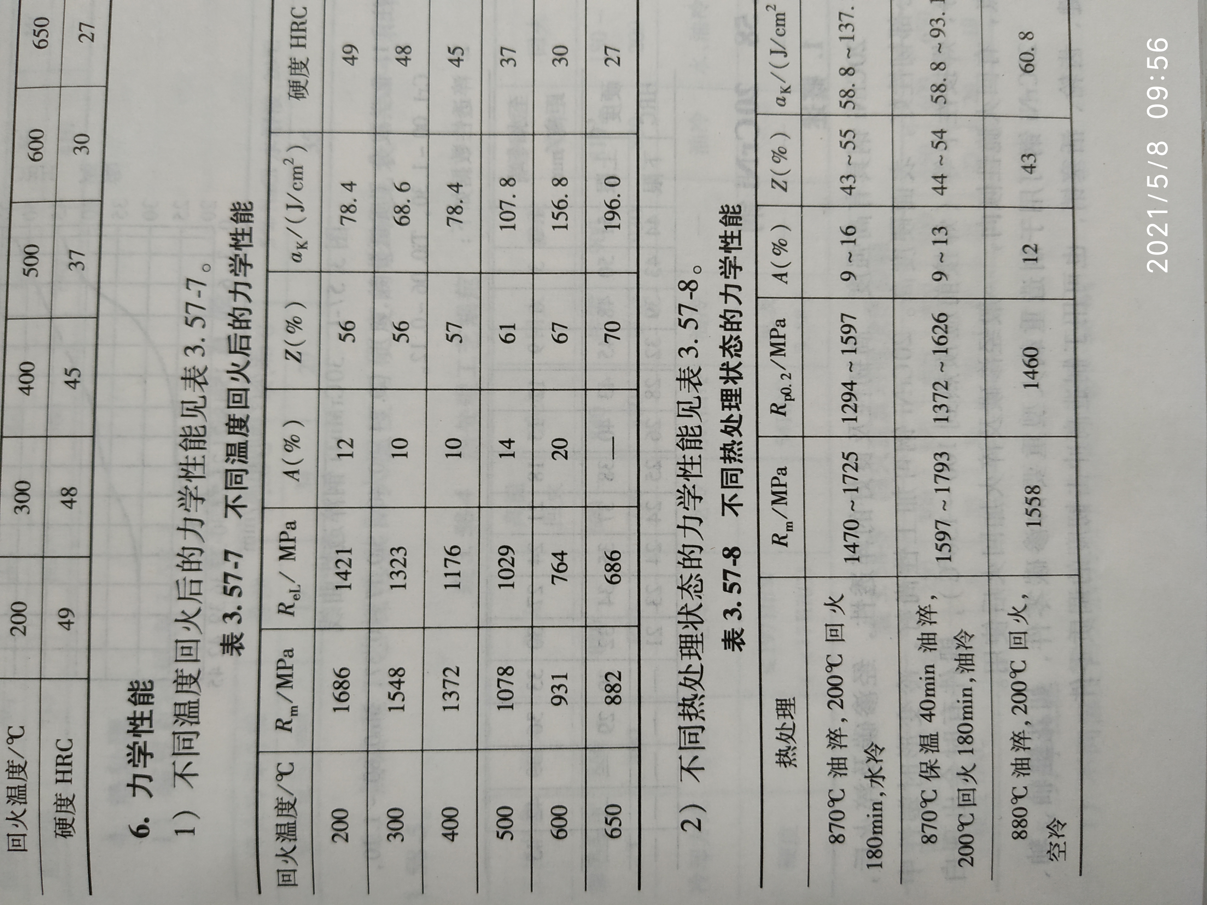

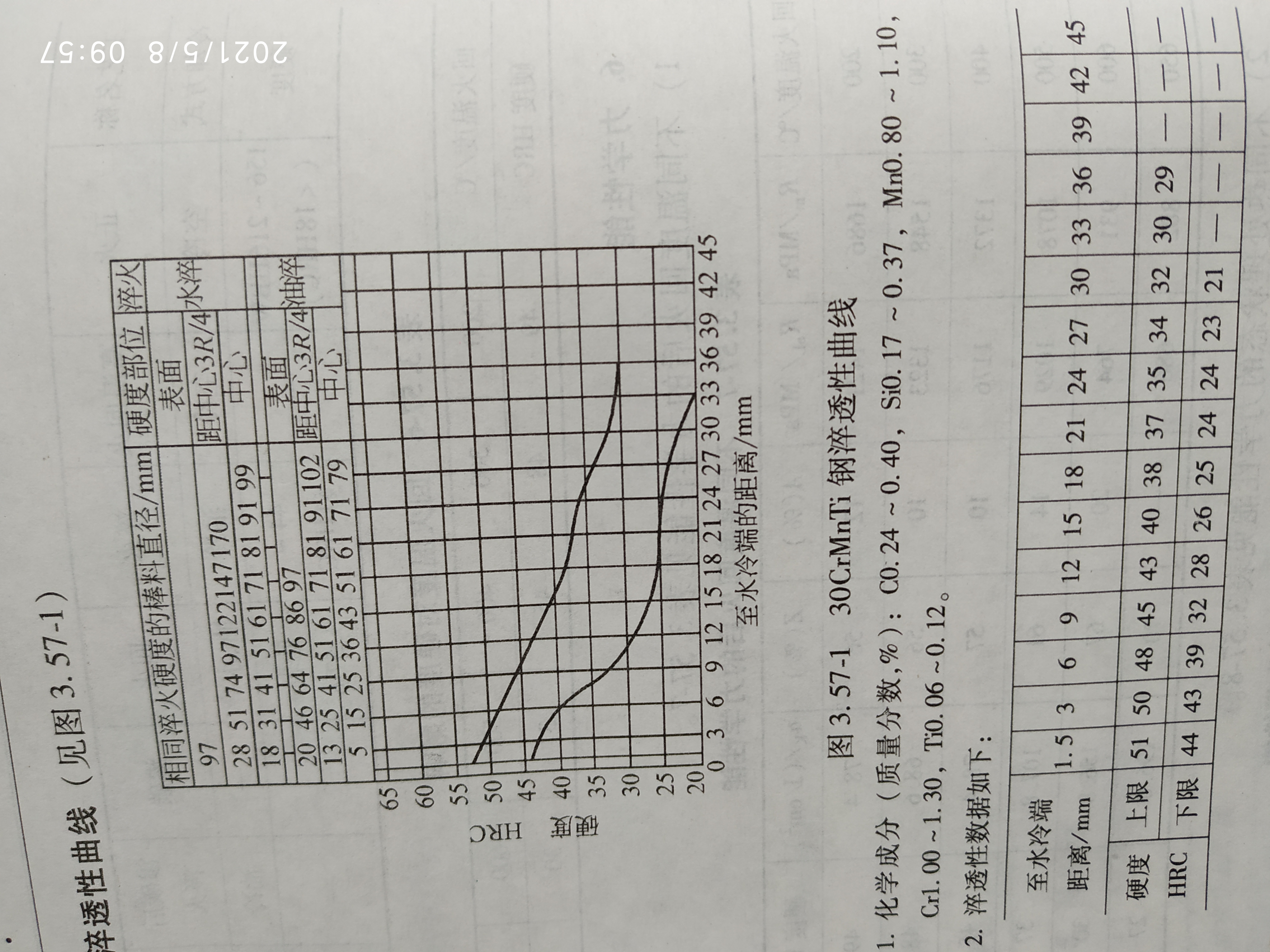

签到天数: 201 天
发表于 2021-5-8 10:00:18 | 显示全部楼层
查阅了相关资料,实验室数据显示可以满足你的要求
签到天数: 637 天
发表于 2021-5-8 10:46:47 | 显示全部楼层
你好,问一下你这个是什么书呀
签到天数: 201 天
发表于 2021-5-8 10:59:44 | 显示全部楼层
豌豆尖儿炒辣椒 发表于 2021-5-8 10:46
你好,问一下你这个是什么书呀
《结构钢热处理技术手册》    樊新民  黄洁雯 主编   机械工业出版社出版
