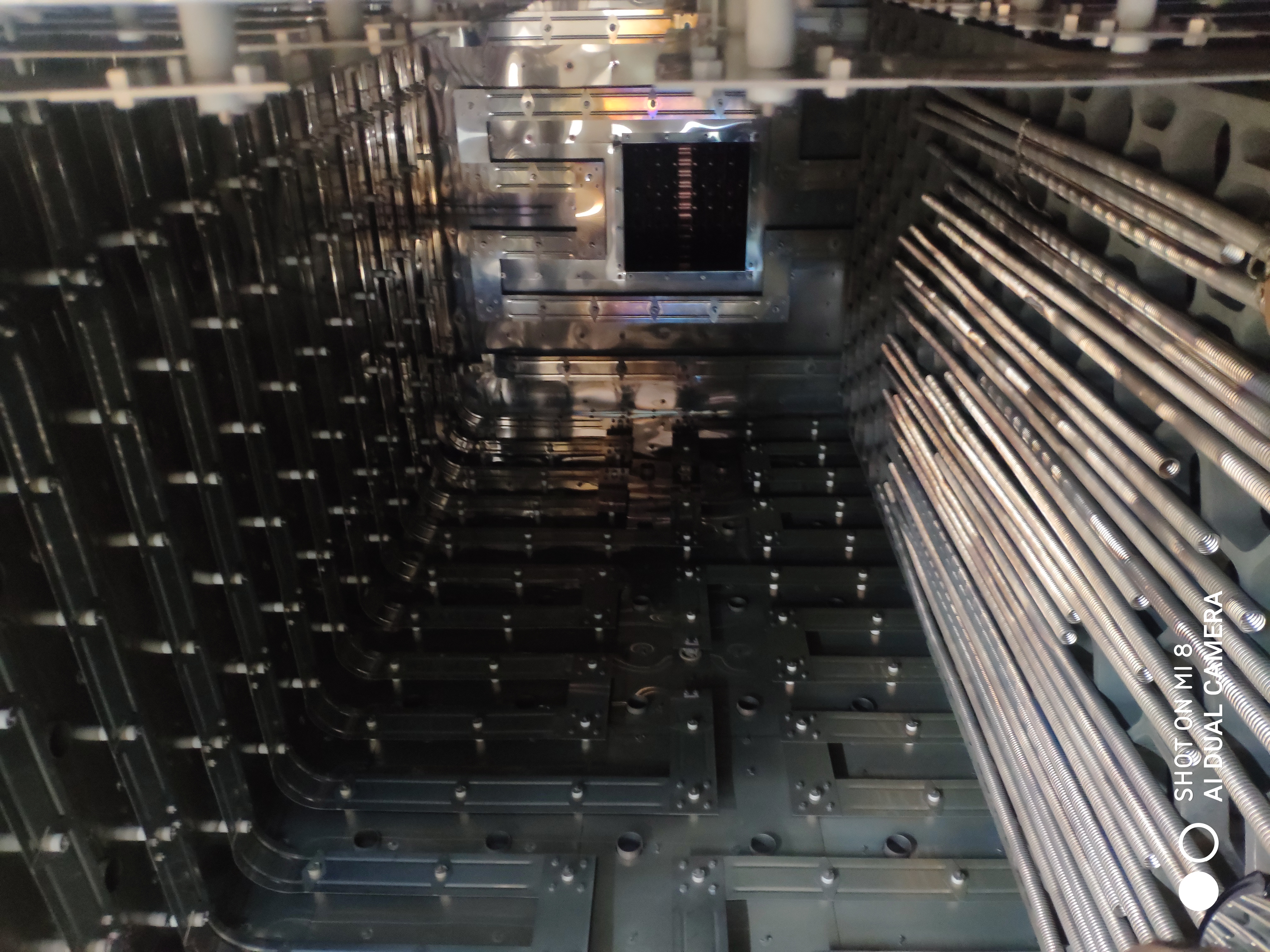

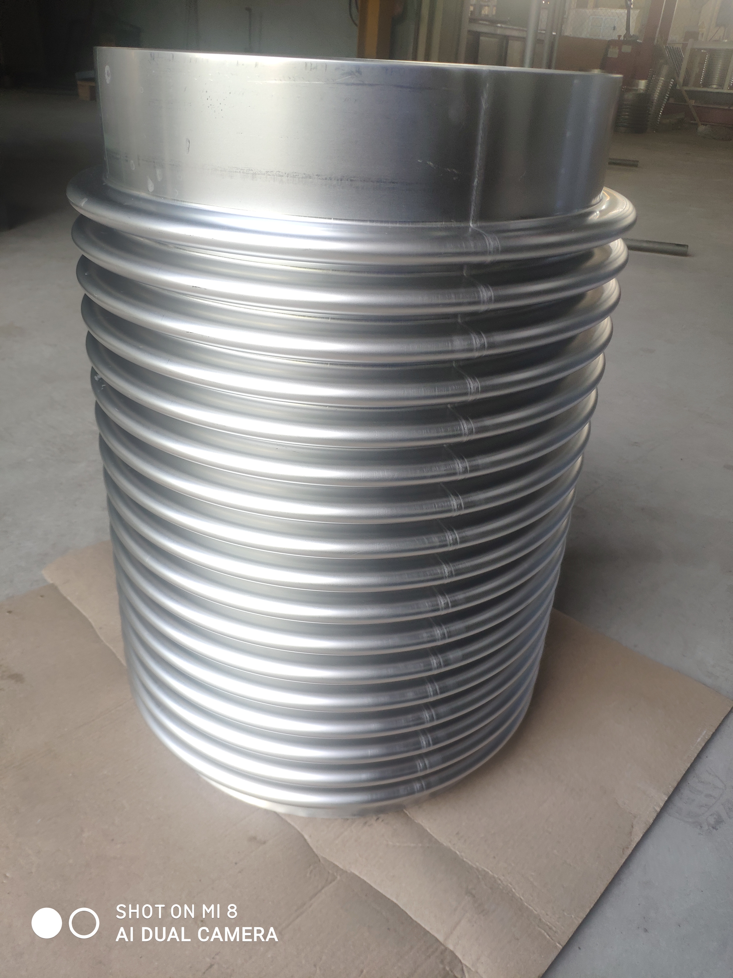

表面有氧化
表面有氧化
不锈钢真空热处理后 表面有发灰现象,
氮气99.999  露点-55
真空 极限0.032    使用0.2
求解?

 楼主| 发表于 2021-6-2 13:04:18 | 显示全部楼层
问题已解决:供大家参考,冷却气体纯度不够,进气管道有泄露点。 IMG_20210517_162633.jpg
