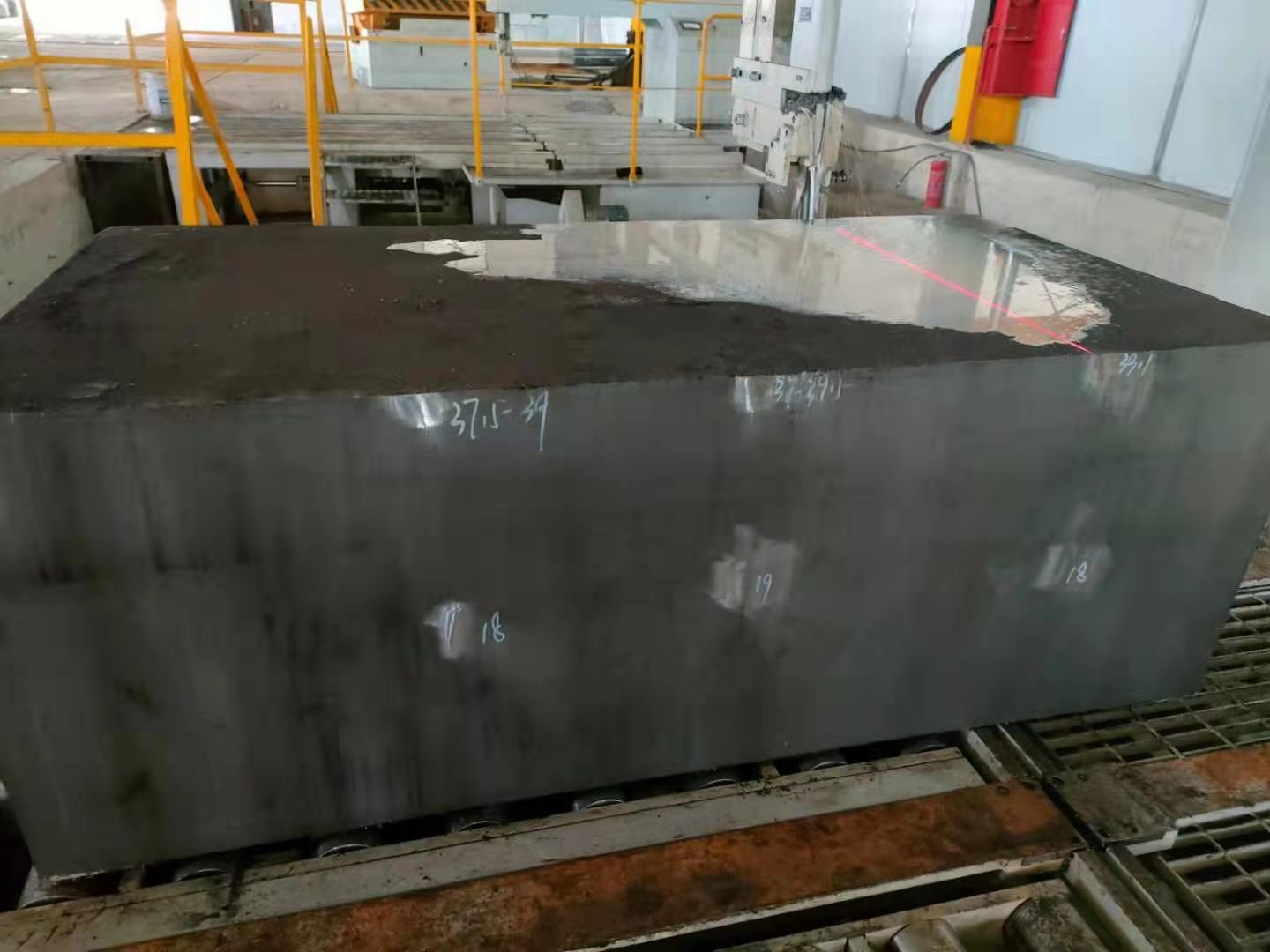

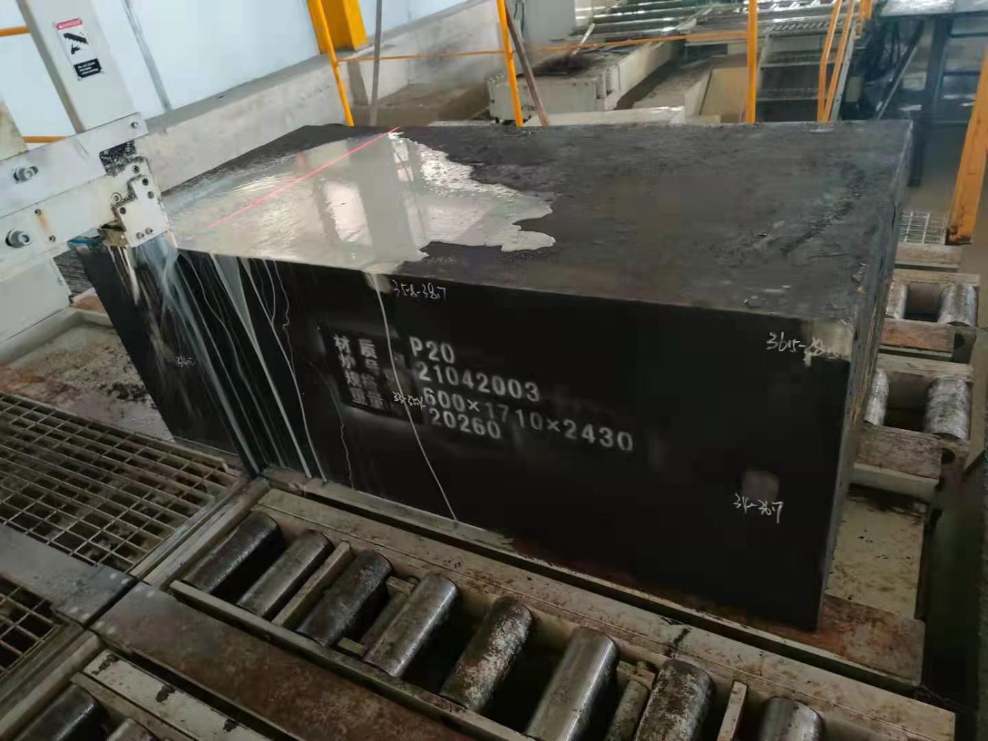

淬火工艺没有问题 就是不知道问题在哪, 材料成分如下
  C                    Si                Mn                   S                  P                   Ni                    Cr              Cu                 Mo                  Al                  Nb
0.375         0.524         0.928         0.007         0.022         0.091         1.883         0.060         0.323         0.014         0.007

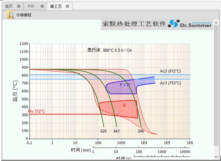

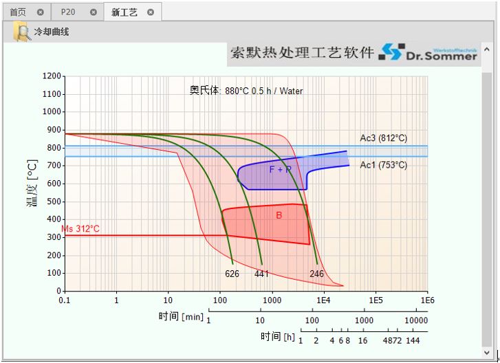

发表于 2021-5-15 11:23:29 | 显示全部楼层
发表一下愚见:
1、对于塑料模具钢常规品种P20、718,其许用规格范围一般为P20厚度≤400mm,718许用规格400~800mm;
2、根据P20、718成分(包括P20的改进型,所谓的XPM,就是提高Mo含量)其淬透性根本无法使心部到达50%M;
那么问题来了,为什么市面上大家能把P20做到600mm厚度甚至是1200mm厚度呢?
1、市面上所有大于400mm厚度的P20及其改进型其许用硬度为28~32HRC,这里是重点!718为32~36HRC;
2、常规来说我们习惯于采用调质方式获得回火索氏体,以获得28~32HRC的硬度,也就是要求心部能得到50%M再通过高温回火得到其组织和硬度;
3、上述两点是走入了误区!其实对于大规格的P20(规格大于400)及其改进型,包括718(规格大于800),根本就不是走调质路线,其预硬化的主要方式为贝氏体硬化和合金析出强化(所以提高C、Mn、特别是Mo);
4,那么问题来了,当你通过淬火的方式尽可能快的将模块冷到M氏体区时,仅有表面部分达到M氏体区,次表面为下贝、上贝一直过渡到铁素体+P组织,当你的心部为F+P,或者上贝时,不好意思你的硬度通常都低于28HRC;
5、好好的研究一下P20、718的CCT曲线,你会发现,只要心部获得下贝,再通过稳定化的比正常淬火后回火温度稍低的温度回火,你就能获得均匀的硬度28~32HRC;
6、怎么稳定的得到心部贝氏体?核心是要在贝氏体区等温!!!划重点!!!
7、大规格模块怎么操作呢?
    7.1、高温区快冷,通过有限元计算获得其心部冷却到下贝氏体等温区的时间即可;实践告诉你,水空交替冷却或者是水雾冷却表面返温不超过450℃,不低于250℃,你都可以获得稳定的贝氏体区;
    7.2、不要在乎时间,实践证明,及时是水雾冷,冷却过程2h以上,你仍然可以获得贝氏体组织从而获得想要的均匀的硬度!!!
    7.3、不要在乎先共栖铁素体,因为你无法避免它,只要不产生过量的P,获得贝氏体你就成功了

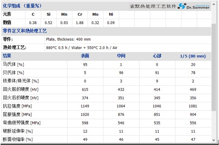

发表于 2021-5-17 06:39:55 | 显示全部楼层
400厚的大件可以选用P20材料,但不能要求淬透。因为心部无论用什么介质淬火都无法得到超过50%的马氏体。但是心部可以得到大量的贝氏体,贝氏体高温回火后也会转变为索氏体,机械性能也是很好的。心部的铁素体和珠光体不超过10%,总体机械性能还是很好的。

 楼主| 发表于 2021-5-14 10:48:55 | 显示全部楼层
忘记说了  我们是水淬

从材料的CCT图和冷却曲线来看,即使用盐水也无法达到心部50%的马氏体,别人用油怎么可能淬透呢?除非他们淬透的判定标准不是50%马氏体。

发表于 2021-5-15 18:29:32 | 显示全部楼层
选用这个材料,如果要求心部组织马氏体超过50%,这显然是不合理的。因为这种材料没有这么高的淬透性。
你是怎么知道没淬透,心部马氏体没有超过50%的呢?淬火后切开检查了吗?
