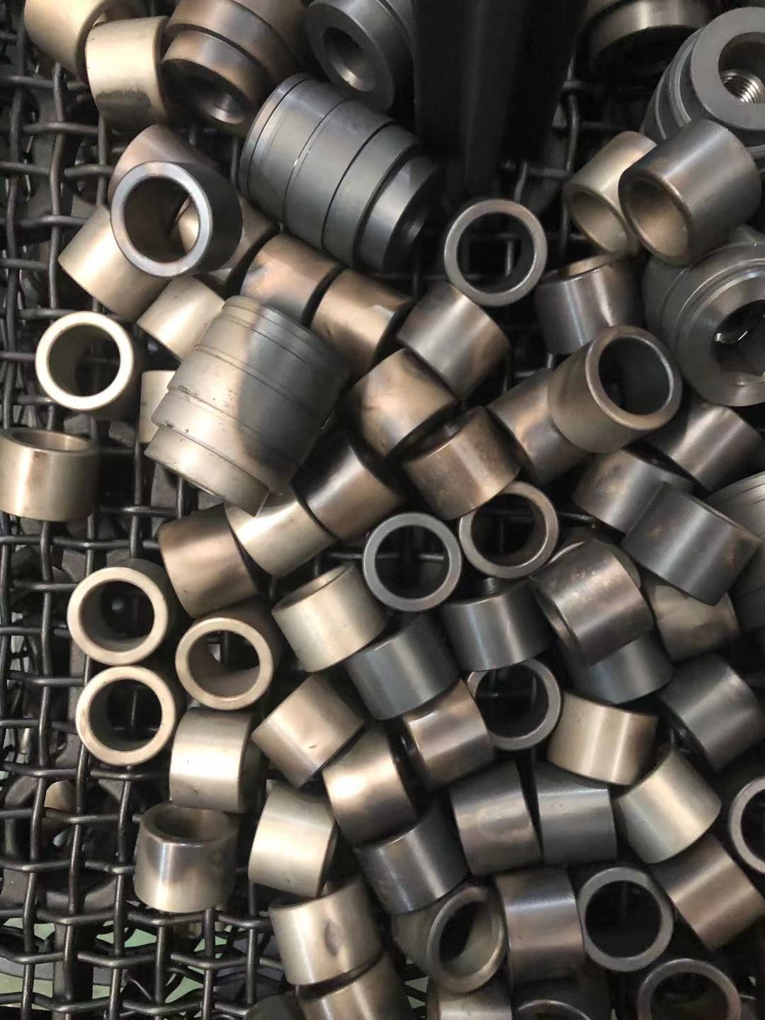

    遇到个问题,最近欧系箱式多用炉渗碳淬火后,料盘上层工件开始表面颜色变黑,逐渐严重,硬度、渗层都合格。请教各位,为什么?如何解决。
    现已排除:1、设备密封性较好,后室炉压稳定,前室无肉眼可见渗油及冒烟;
                    2、淬火油已化验,没有问题;
                    3、后室有积碳,已烧炭;
                    4、滴注孔位置改动;
                    5、欧陆2604表已更换;
                    6、工艺已调整,提高甲醇及氮气通入量,在扩散、降温阶段,减少时间,降低碳势,工件产品颜色变黑无明显变化;
                    7、马拉松进口氧探头使用未满一年,做了两次定碳,碳势偏差0.03,碳势曲线稳定;
                    8、工件进入主炉前,表面干燥,无切削液,无油;
                    9、设备温度均匀性±5℃。
    以上排查,未能解决工件颜色变黑情况。

上层零件颜色好像我测定炉气碳势取出的称重薄片,有时会遇到颜色不一致一样?但是,如何解释下层颜色变黑,逐渐严重呢?”

装料方式 做宽松些 试试

热处理前的产品表面的防锈油太多了,可以尝试清洗后在入炉,看看是否有改善?

零件表面有油污,回火后会有这种颜色;
 楼主| 发表于 2021-6-9 09:17:35 | 显示全部楼层
工件没有回火,主炉淬火出来就有这种颜色。

   ①前室气氛中含氧量与高温零件表面接触,形成的氧化膜
   ②淬火前零件周围的渗碳气体被不均匀上升气流冲淡,由于时间短,零件表面形成的氧化色下层色深、上层色浅且不均匀…… ”
   ③建议出炉前提高炉气碳势、提高甲醇氮气流量,使前室气氛中含氧量降低。试试
   ④供参考,不对请指导
签到天数: 2825 天
发表于 2021-6-9 10:53:29 | 显示全部楼层
小零件,渗层浅,工艺时间短,前室气氛不被完全置换。是不是?

检查风机轴密封处有无漏气,此处密封不好,就算炉内正压,依然可以进空气。解决此问题的思路就是从炉内气氛的均匀性角度来考虑。

可试试减少装料(如变色严重区域不装料),此外装料密集淬火时也可能导致颜色不好

已解决,谢谢大家,不是设备的原因。

看一下黑的位置是不是滴注口正下方位置,如果是则为甲醇未充分裂解所致。

氮气不纯,不会是制氮机自制氮吧。
