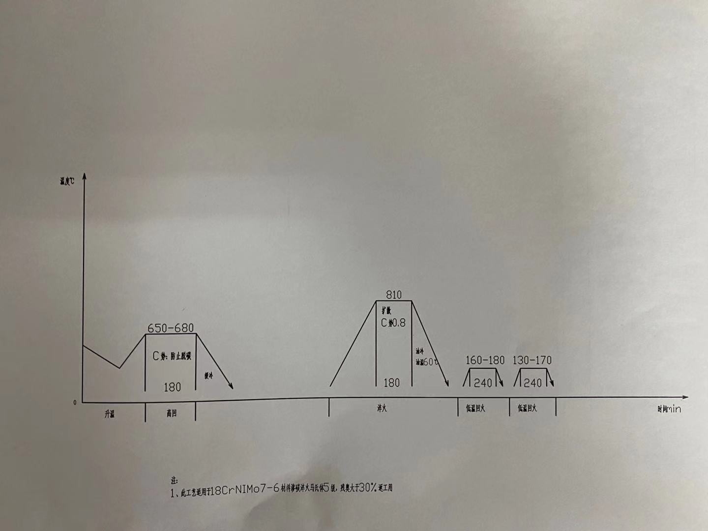

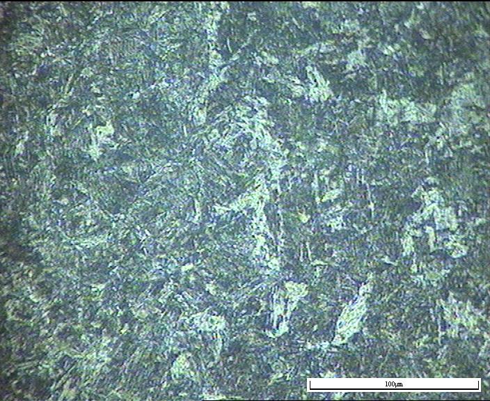

各位大佬: 我公司在进行18CrNiMo7-6齿轮热处理是,第一次热处理完成后硬度57-58HRC,残奥10%,金相组织不合格,于是进行二次返工,结果为:针状马氏体5级,残奥40%,有效硬化层深度2.1mm,表面硬度51-57HRC,因每件产品留磨余量为0.2mm,磨削后无法有效消除残奥组织,请各位大神赐教,还有没有较好的热处理工艺和方法,急急急!
第二次金相组织
第二次金相组织
第二次热处理工艺
第二次热处理工艺

楼上的朋友们理解错楼主给的工艺图片了,正常生产是渗碳+淬火+低温回火,但正常生产后组织不合格(我猜是M氏体组织不合格),图片上给出的是返修工艺,但返修工艺产生的问题是1、硬度不合格(51~57HRC),正常或许是56~60HRC;2、组织不合格:M氏体组织合格了,但残奥不合格(40%,要求<30%),返修工艺除了淬火温度偏低,主要问题是没有细化对于淬火后的细节处理,及给M氏体充分的转变时间
签到天数: 201 天
发表于 2021-5-21 16:34:31 | 显示全部楼层
返修工艺为了防止脱碳碳势可以调整到0.9~1.0

 楼主| 发表于 2021-5-24 14:09:44 | 显示全部楼层
lwz520fy 发表于 2021-5-21 16:33
楼上的朋友们理解错楼主给的工艺图片了,正常生产是渗碳+淬火+低温回火,但正常生产后组织不合格(我猜是M ...
您说的细节没处理好包括哪些呢?我们以后注意下

你这照片是心部组织吧,怎么看出残奥超标的。
 楼主| 发表于 2021-5-26 10:17:59 | 显示全部楼层
我们做了金相检测,通过比对得到的数据
