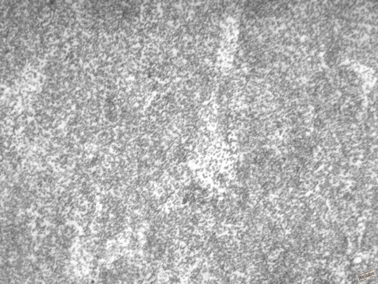

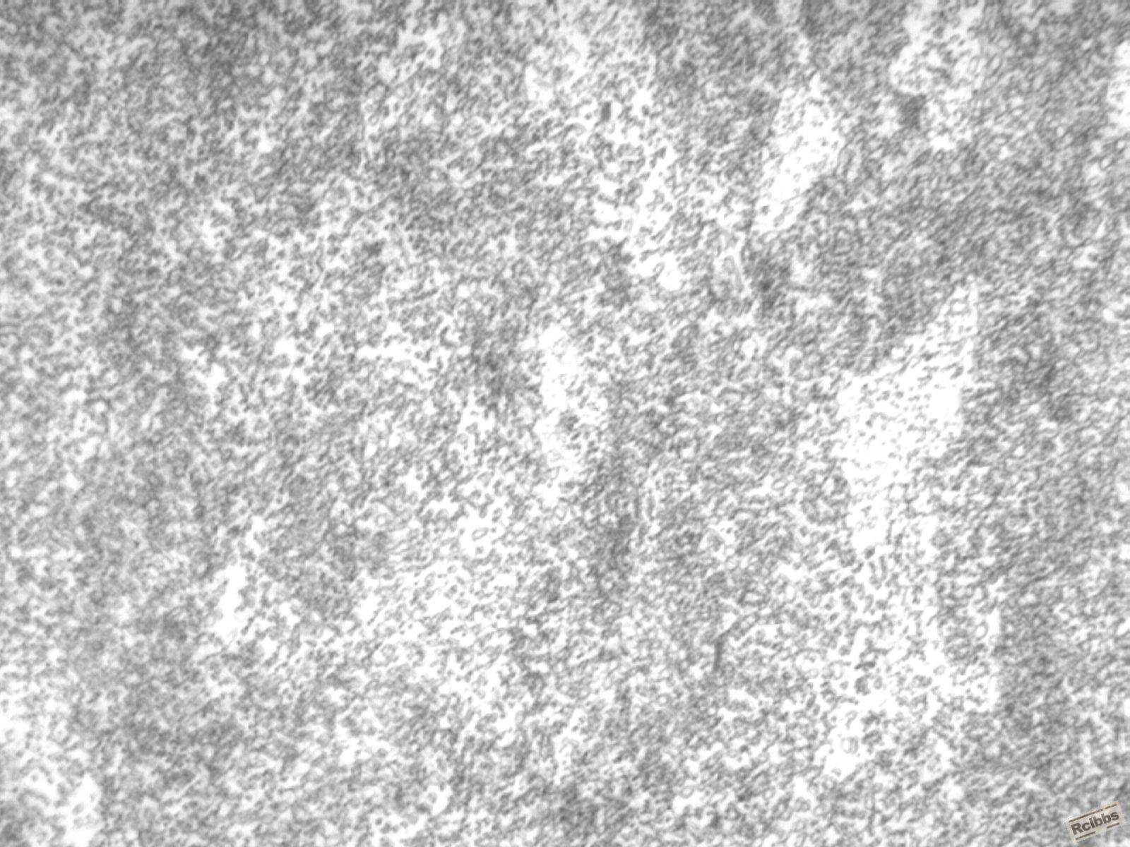

发表于 2008-12-9 18:01:33 | 显示全部楼层
欠热组织
中间白色块状铁素体

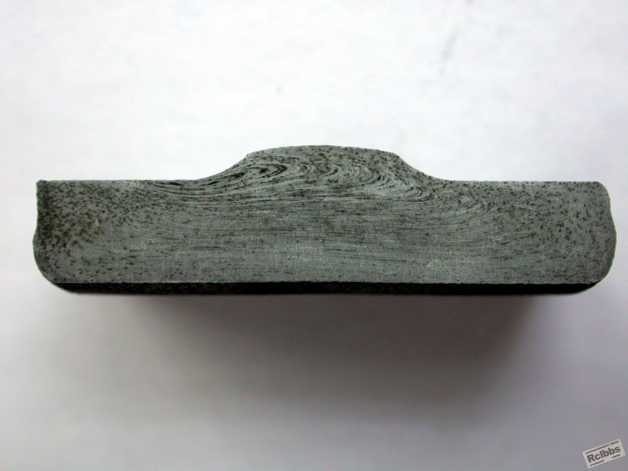

发表于 2008-12-9 19:45:38 | 显示全部楼层
1\组织基本算是正常,只是存在成分不均匀现象,但锻造流线表明,这样的锻造套圈锻造工艺不正常也是不合理的,无论如何加工,纤维头大面积裸露于滚道,并不对称,轴承疲劳寿命会严重降低.
2\从组织看,有点锻造余热淬火的痕迹,请核对.
2\低倍热酸洗有点过,时间稍微短点效果应该更好.
个人意见,仅供参考

发表于 2008-12-10 09:38:37 | 显示全部楼层
退火组织显示退火过程中炉内冷却可能存在一些问题,造成碳化物的溶解,请楼主注意炉内缓冷速度的控制,特别是煤气炉这类问题非常常见,这个组织对淬火影响比较大,淬火过后退火图片上的白色区域很容易过热;
流线只能说国内基本上都这个水平,双沟道锻造后很容易出现这类现象,严格来讲我们要求锻造流线在工作面表面要平行于滚道,所以这个流线并不是很理想,轴承寿命会受到影响;
签到天数: 46 天
发表于 2008-12-10 10:16:08 | 显示全部楼层
这样的锻造流线可能对寿命有影响,锻造的时候估计是想节约材料,使用了套锻的工艺,成型工序的反积压锻比比较大造成。至于退火组织已经有贴论述了,查查看
签到天数: 80 天
发表于 2008-12-10 10:28:34 | 显示全部楼层
3# 和4#的能否发一张正确的锻造流线做个对比,这样才直观了解啊
谢谢了
签到天数: 49 天
发表于 2008-12-10 19:23:26 | 显示全部楼层
回复 1# ly__0527 的帖子
请问这锻造流线是怎么显示出来的,谢谢!

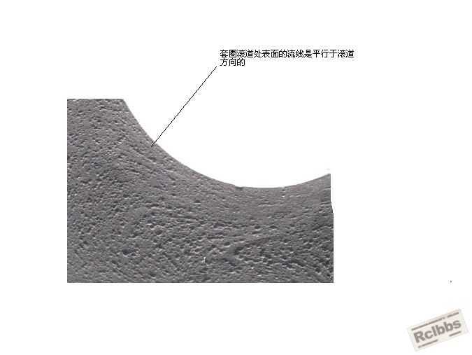

发表于 2008-12-12 20:18:44 | 显示全部楼层
在一定的深度轴承中流线最好是平行于滚道方向。不太清楚等哪天有清晰的图片了再补给大家欣赏。
流线
流线
发表于 2008-12-12 20:29:22 | 显示全部楼层
是500倍的不,没有球化完全,不过2级
发表于 2008-12-12 20:39:34 | 显示全部楼层
看图片是退火组织不良,欠热了,温度不够,

发表于 2009-3-21 14:38:02 | 显示全部楼层
