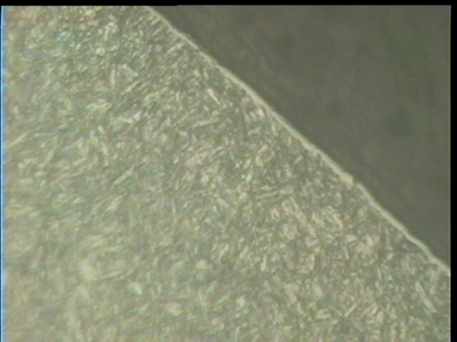

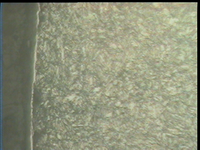

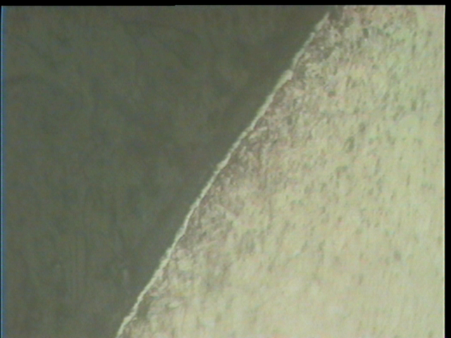

材料为35#钢调质后氮化,放大倍数均为500倍,渗层浅(5微米)而且好像没有过度层,不知诸位认为怎样呢

化合物层只有5微米,是因为温度、时间、氨分解率等工艺参数不合理造成的。至于过渡区,对于碳钢来说用金相法就是很难观察出来,将氮化后的试样300度左右回火,结果会好一些,但最好还是用硬度法比较准确。

发表于 2008-12-9 12:51:24 | 显示全部楼层
用的什么浸蚀剂?

发表于 2008-12-9 20:02:48 | 显示全部楼层
断面硬度法,把由表面到比心部硬度高50HV(也有规定高30~50HV)处的距离作为总渗层深度,并以此确定扩散层深度。

发表于 2008-12-9 20:04:39 | 显示全部楼层
按图片看氮化质量还可以。
发表于 2008-12-9 20:14:01 | 显示全部楼层
请问你们对白亮层的要求是多少,我看还可以.硬度达到要求了吗?

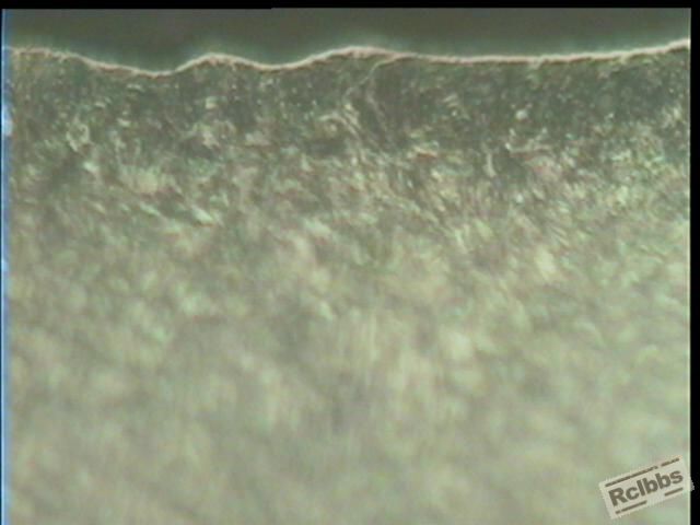

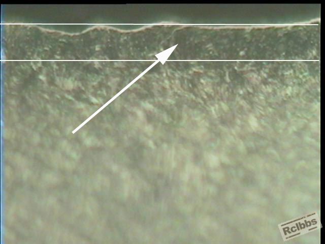

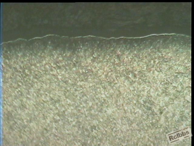

重新软氮化
原帖由 小铁匠 于 2008-12-9 20:14 发表
要求要10微米以上,硬度没办法检测
由于上批氮化层太浅,重新做了一批。化合物层也只有5微米,但扩散层好像多一点,如果箭头所指是扩散层的话,该批产品应该就可以了。不知各位认为如何?箭头所指是扩散层吗?

发表于 2008-12-10 17:14:28 | 显示全部楼层
如果这是扩散层深度的话,应该很浅。技术要求是多少?

 楼主| 发表于 2008-12-11 11:46:59 | 显示全部楼层
回复 9# excellence 的帖子
要求10微米以上

发表于 2008-12-11 12:11:00 | 显示全部楼层
“要求10微米以上”应该是化合物层(白亮层)深度,我没见过扩散层深度要求只有10微米以上的。JB/T4155-1999《气体氮碳共渗》中规定:碳素结构钢扩散层深度不小于0.2mm。

 楼主| 发表于 2008-12-11 14:12:53 | 显示全部楼层
回复 11# excellence 的帖子
我这里没这个标准,拜托你能给我一份吗
对方客户图纸要求的大于10微米,我理解为白亮层+扩散层大于10微米。
