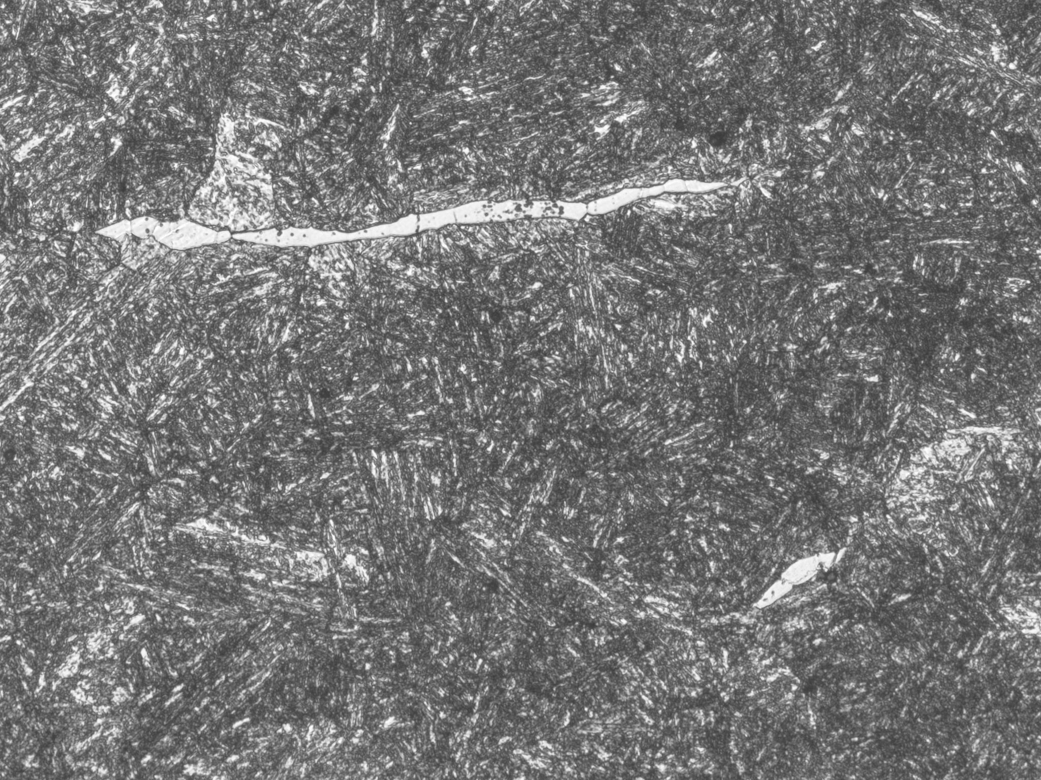

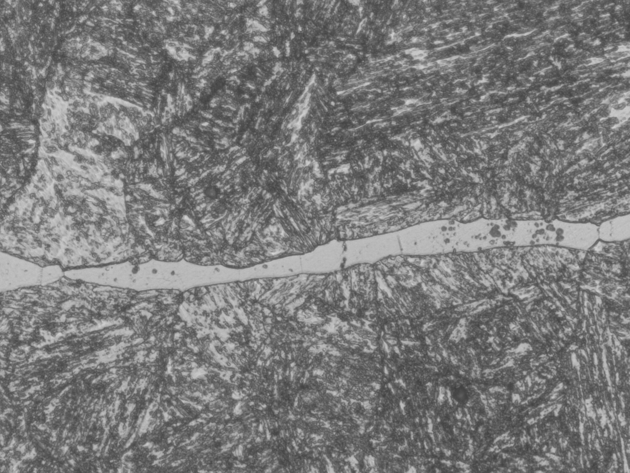

15-5PH沉淀硬化不锈钢固溶+时效后组织,请问大佬们白色的相是高温铁素体么?
200x
200x
500x
500x

1.看形貌,高温铁素体延锻造方向分布; 2.看硬度,打显微硬度

1.看形貌,高温铁素体延锻造方向分布;
2.看硬度,打显微硬度

硫酸铜+盐酸+乙醇  混合溶液腐蚀。
又人说残奥,表示不能理解。
15-5PH的淬透性很好,加上时效,残奥应该全部转变成M或者B了,请大佬们给瞅瞅。

形貌上是沿着锻造方向没错,且成带状。HV1.0白色相325左右,跟基体马氏体350差20-30。

基于这两点,你的判断是

个人倾向是高温铁素体,但是还需要化学腐蚀最终确定。

是硫化物夹杂,可以在抛光态确认,如果是铁素体抛光态是看不见的。

不是夹杂,抛了很多次了 ,依旧在

在抛光不腐蚀看看,是铁素体是看不见的,是夹杂物是能看到的;并不是说 夹杂物抛光后会不见。

试样的这个面在腐蚀前就做了夹杂物检测,没有发现上图这种夹杂物

看形态应该是高温铁素体
