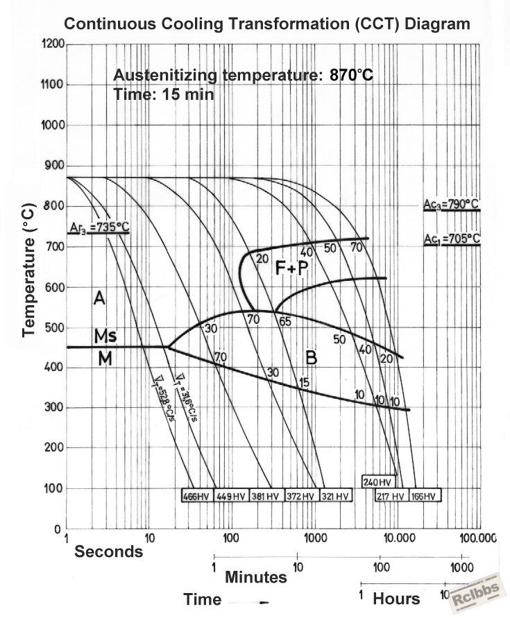

看看他的CCT,合金元素导致它在冷却过程中很容易出现贝氏体,另外,为什么要炉冷到500度空冷呢
签到天数: 35 天
发表于 2021-6-28 17:24:40 | 显示全部楼层
CCT.jpg 看看他的CCT,合金元素导致它在冷却过程中很容易出现贝氏体,另外,为什么要炉冷到500度空冷呢

按照楼主描述的工艺过程,出现此类组织很正常。楼主自己都稀里糊涂的再做工艺,。。我提醒一句最基本的客户要求是什么?想办法满足客户要求。如果没有,则找标准上类似的钢牌号类比性能要求。然后在下工艺。而且你这也不是等温正火,这是等温退火。。。。
