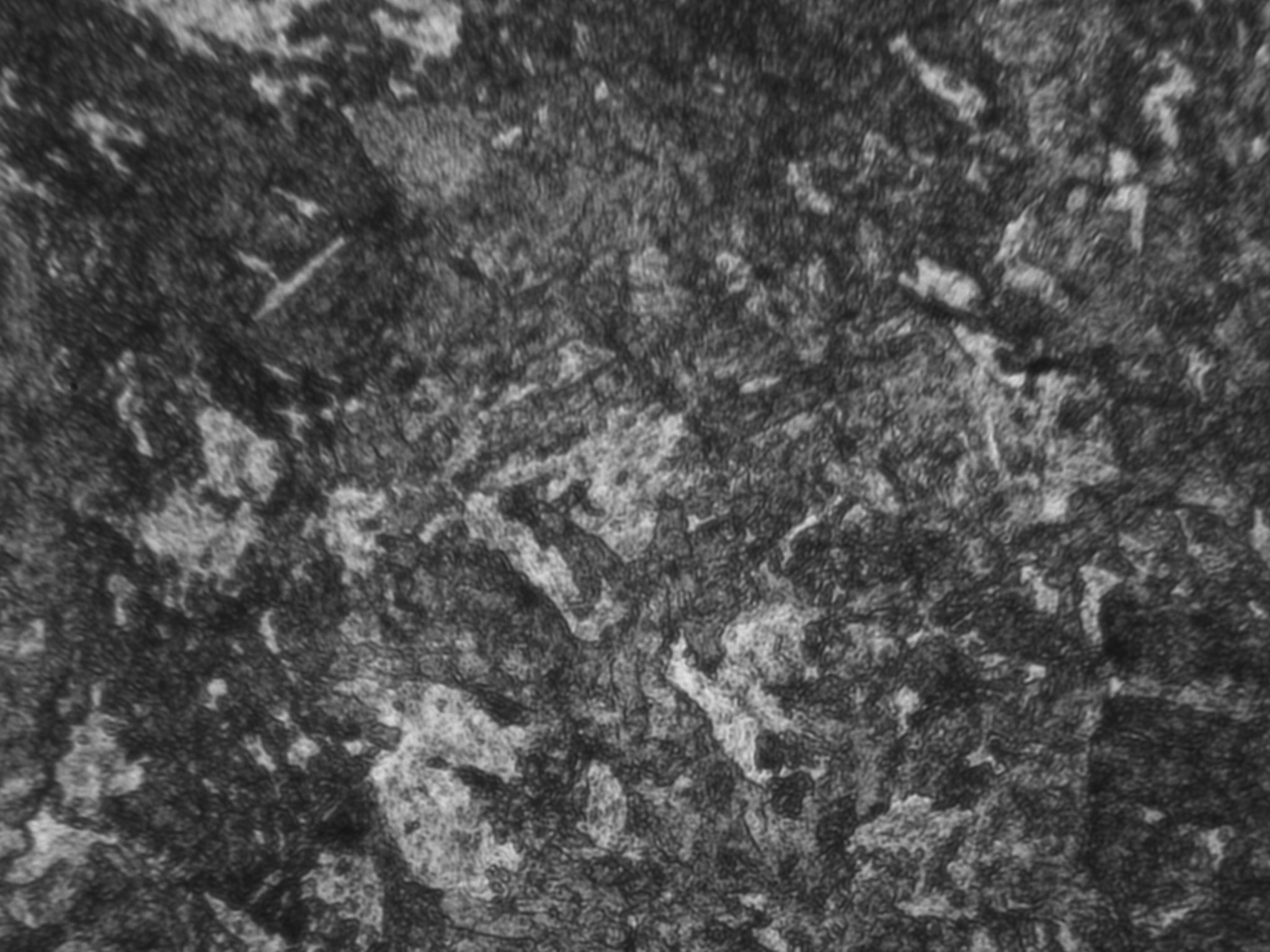

锻造后调质。网带式连续炉。求指点。

40Cr钢调质后组织中存在的铁素体来源于两处,一是淬火加热时温度偏低或时间不足,淬火后留有未溶铁素体,一般呈不无则细小块状。二是淬火冷却不足,淬火后组织存在沿晶界析出的先析铁素体。你图片不清楚,无法给出判断。你从上述两方面分析。

这个图片我真的看不清楚,有两种情况的一种是出现未溶铁素体,一种是先析出铁素体

锻造余温太低了吧,,,,,

提高一下淬火温度,,,,

你们的产品规格是多大的,如果太小,淬火时温度太低,就麻烦

图片看不清楚,一般锻后都需要正火消除不良组织,用水介质淬火,可以避免淬火冷速问题造成铁素体析出。。如果用油淬火金相没有几个合格的。

不说图片位置  判定不了
