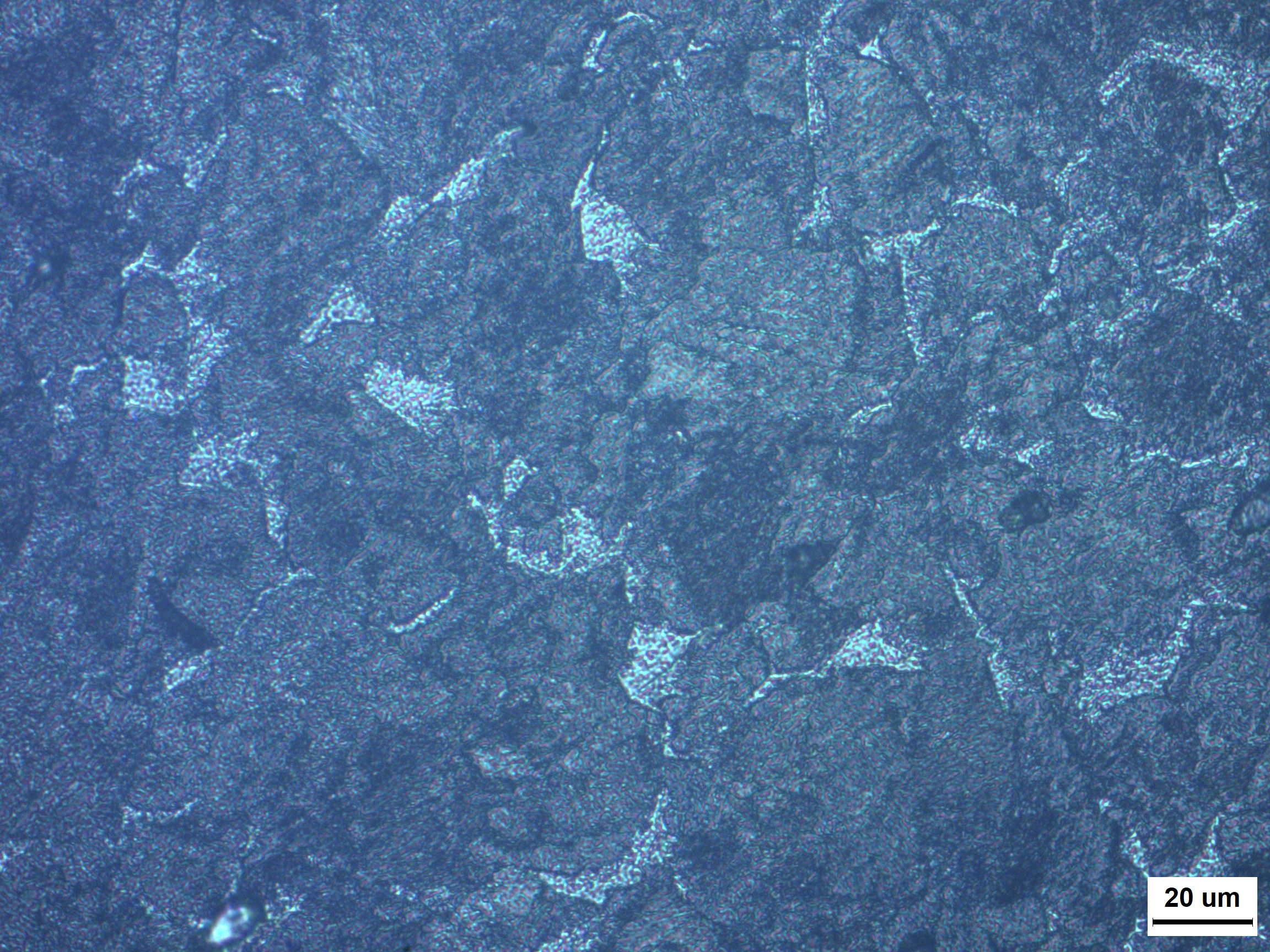

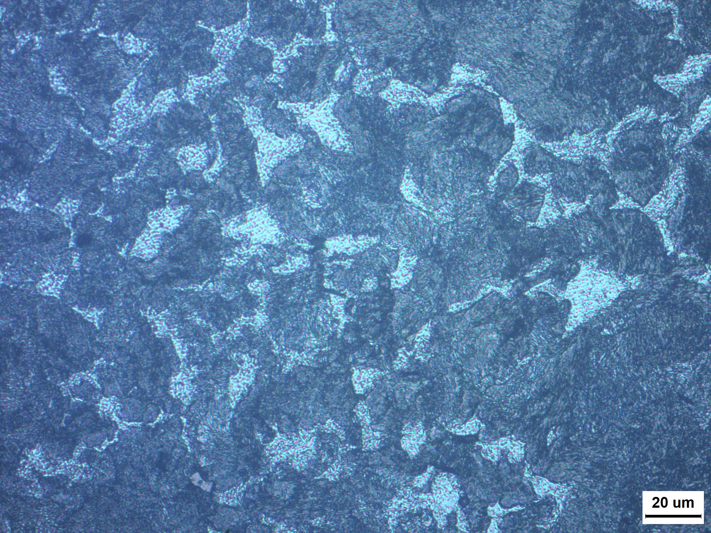

500倍的40Cr
500x
500x
500x1
500x1

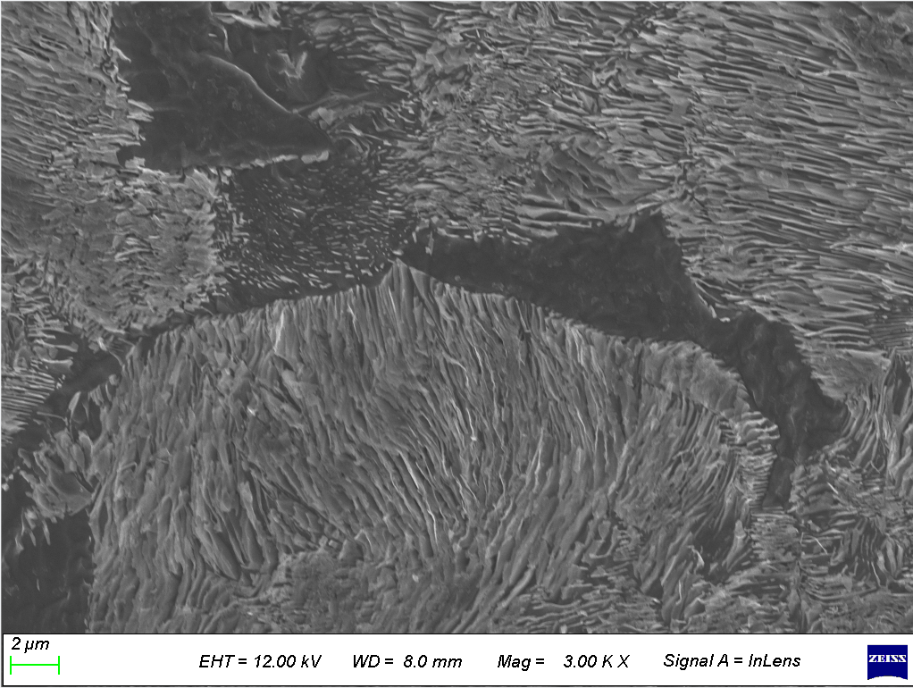

是不是电镜图里那个层片状的是渗碳体构成的珠光体,所以500X的金相图中黑色的是珠光体,白色的是铁素体
但是珠光体不应该是铁素体和渗碳体相间分布吗,所以我不太确定那个层片状的组织是不是珠光体
第一次做金相分析,感觉有很多不明白,所以来向大家请教

发表于 2021-7-27 14:22:53 | 显示全部楼层
首先确认热处理工艺?
签到天数: 622 天
发表于 2021-7-27 16:07:27 | 显示全部楼层
白色的是先共析铁素体,黑色是珠光体。
签到天数: 327 天
发表于 2021-7-27 17:33:43 | 显示全部楼层
这个好像是40CR 热锻后冷却的组织,白色半网状的是先析铁素体, 其余未珠光体。电镜下的珠光体的层片,凸起的是片状渗碳体。
签到天数: 29 天
发表于 2021-7-27 21:42:22 | 显示全部楼层
层片状是珠光体,相当于一片渗碳体,一片铁素体密密麻麻叠起来的。一般渗碳体更耐蚀,所以高起来的是渗碳体,低下去的位置是铁素体。
签到天数: 136 天
发表于 2021-9-3 09:17:25 | 显示全部楼层
从电镜图片来看,组织应为珠光体+铁素体,珠光体为屈氏体型珠光体,片层距非常小。

发表于 2024-6-21 20:03:30 | 显示全部楼层
cmc01253 发表于 2021-7-27 17:33
这个好像是40CR 热锻后冷却的组织,白色半网状的是先析铁素体, 其余未珠光体。电镜下的珠光体的层片,凸起 ...
铁素体上黑色的小点是碳化物吗?
