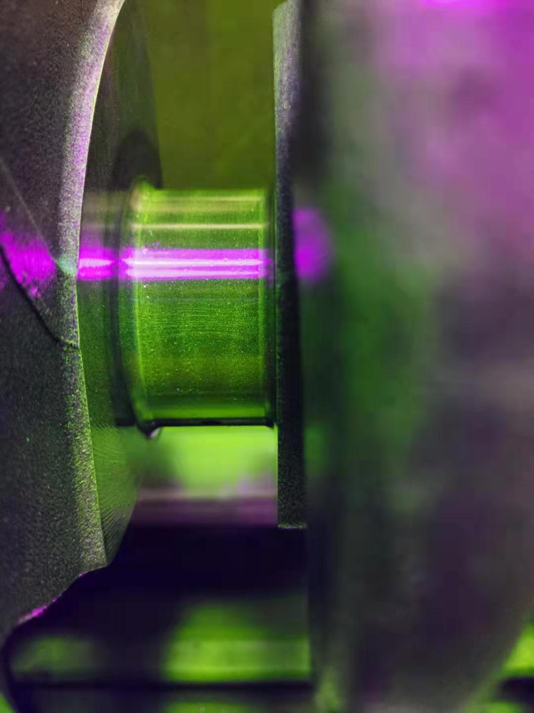

各位专家及大佬现在遇到曲轴磁痕问题,请大家帮忙分析分析。
材料:C38非调质钢
淬火液:10%德润宝淬火液
热处理工艺:感应淬火+自回火
回火温度:175~180℃
淬火硬度:56HRC
磨后硬度:54HRC
淬火功率:450   加热时间16秒
磨床:CBN砂轮   粗糙度:Rz1.8
问题描述:连杆下止点出现磁痕,在封模线附近。 1ce9454c93b19ea7d2266bf0f135e70.jpg

 楼主| 发表于 2021-7-16 20:37:57 | 显示全部楼层
请求大佬帮忙分析一下,拜谢。

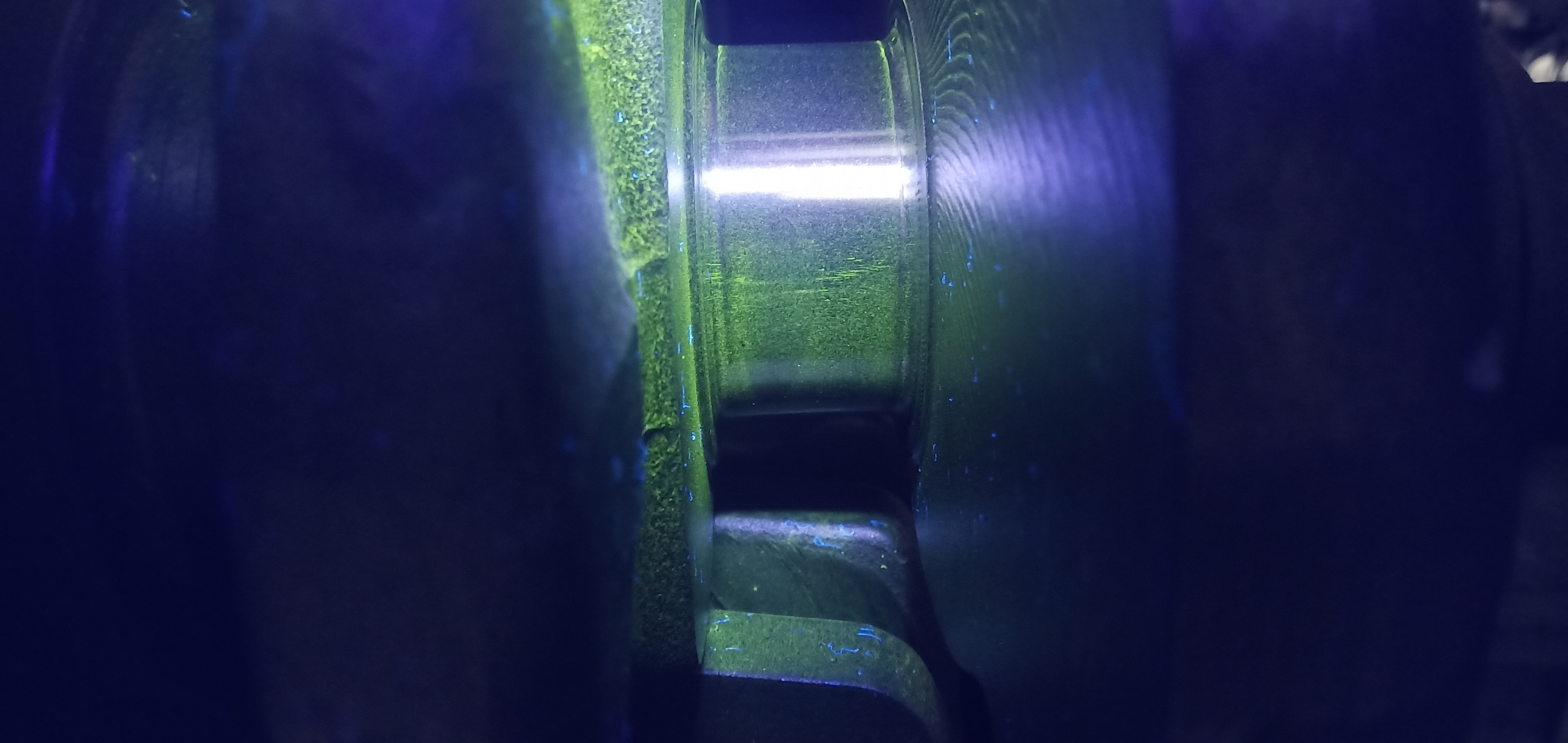

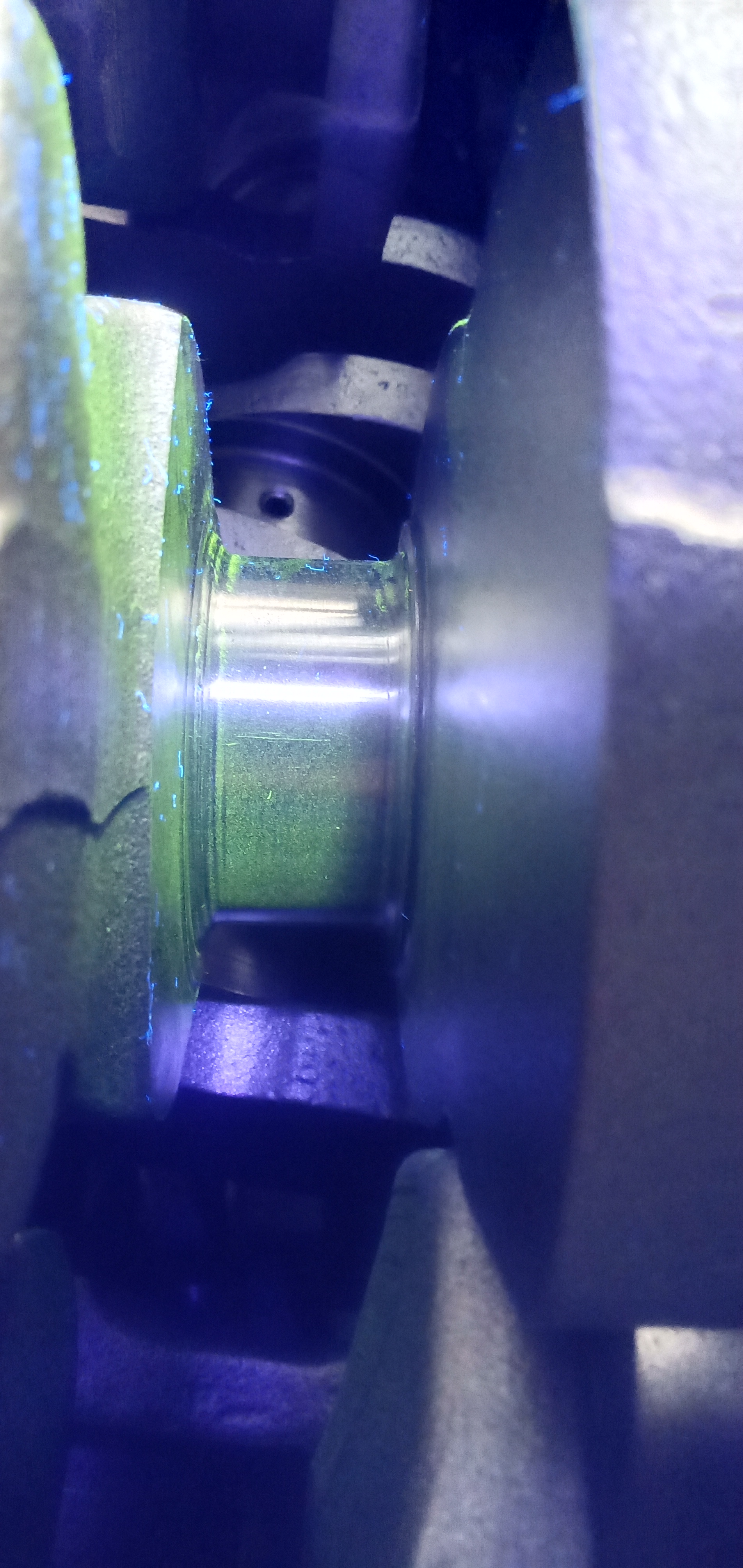

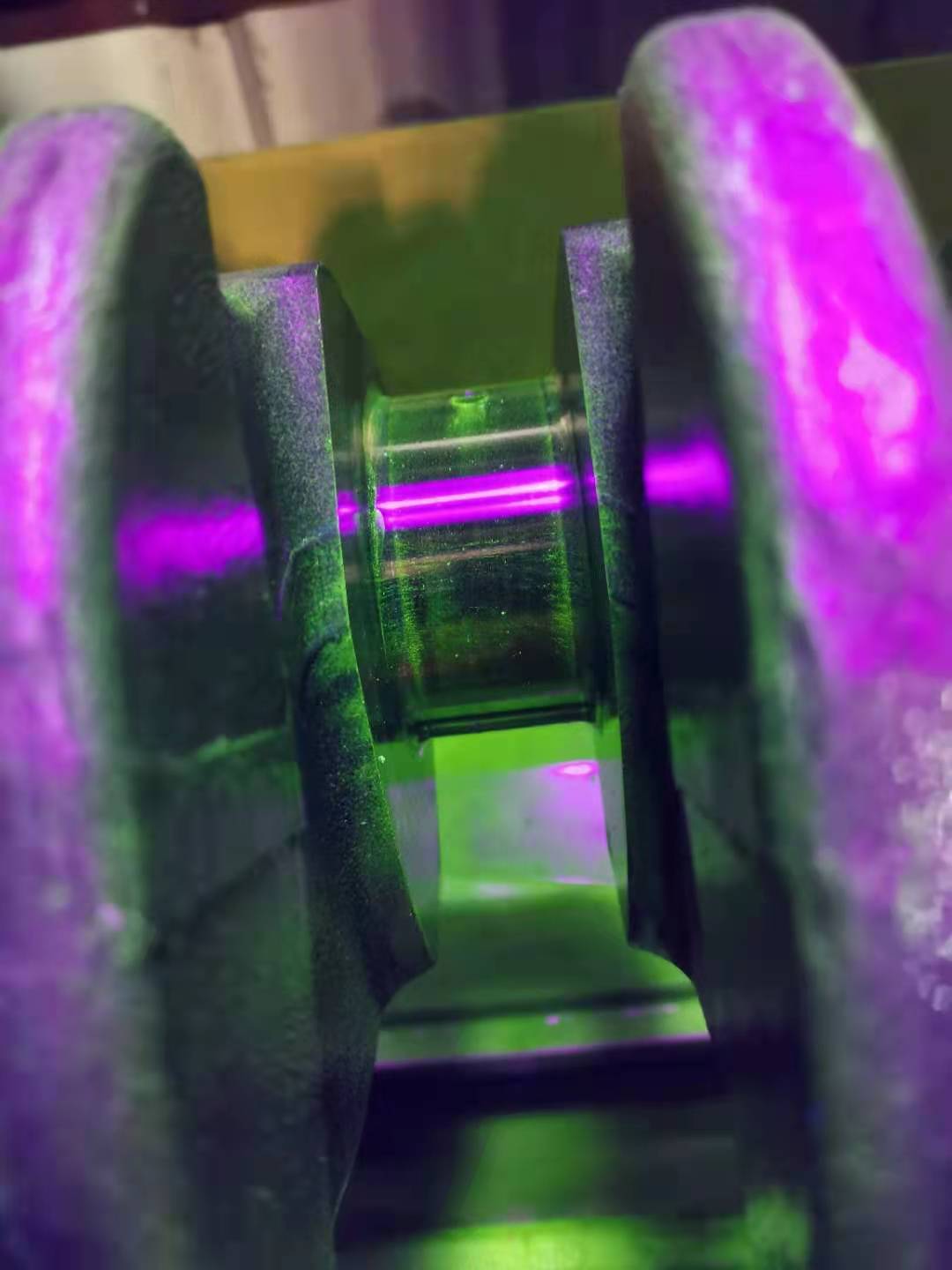

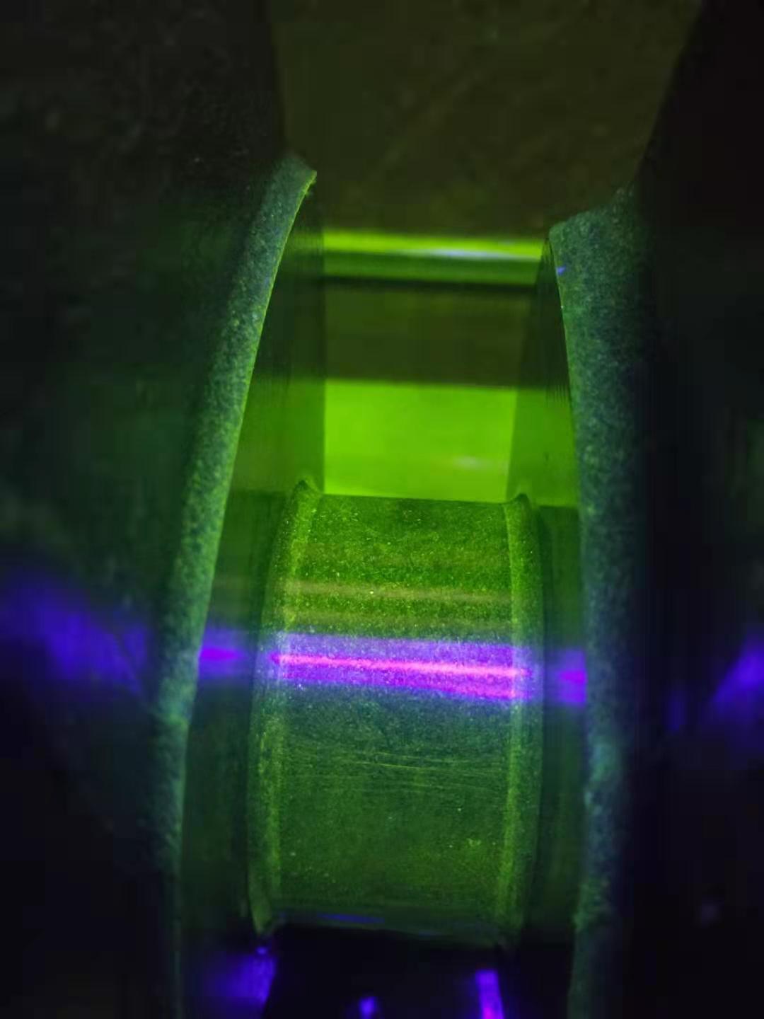

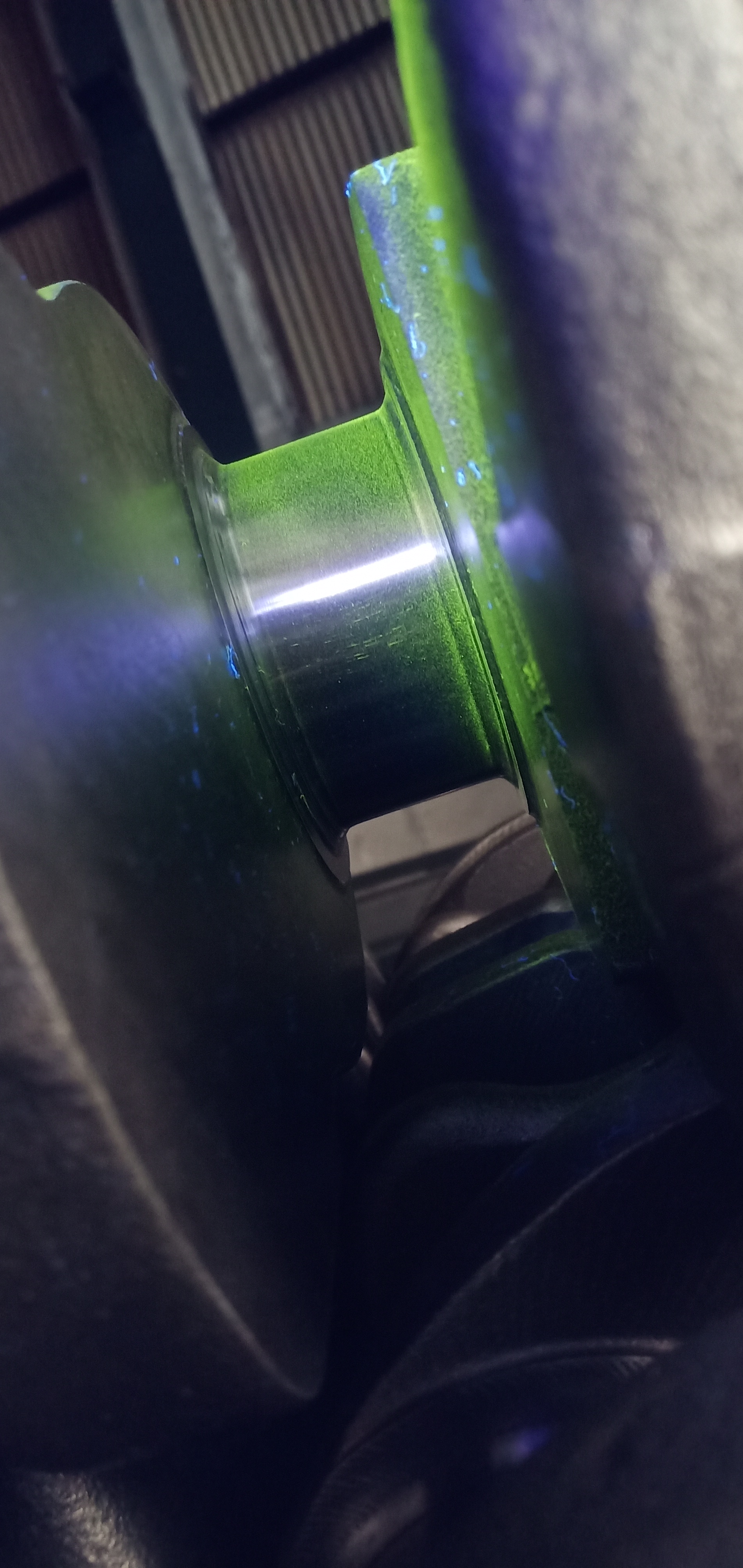

发表于 2021-7-22 10:48:42 | 显示全部楼层
mmexport1626922097733.jpg mmexport1626922094876.jpg mmexport1626922091923.jpg
签到天数: 45 天
 楼主| 发表于 2021-7-22 22:11:08 | 显示全部楼层
这位仁兄也有此类问题吗?大家可以一起探讨交流。
