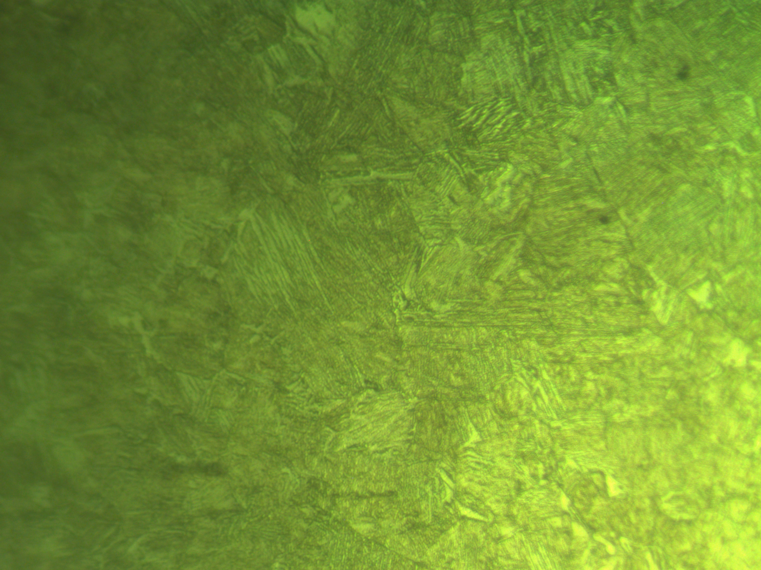

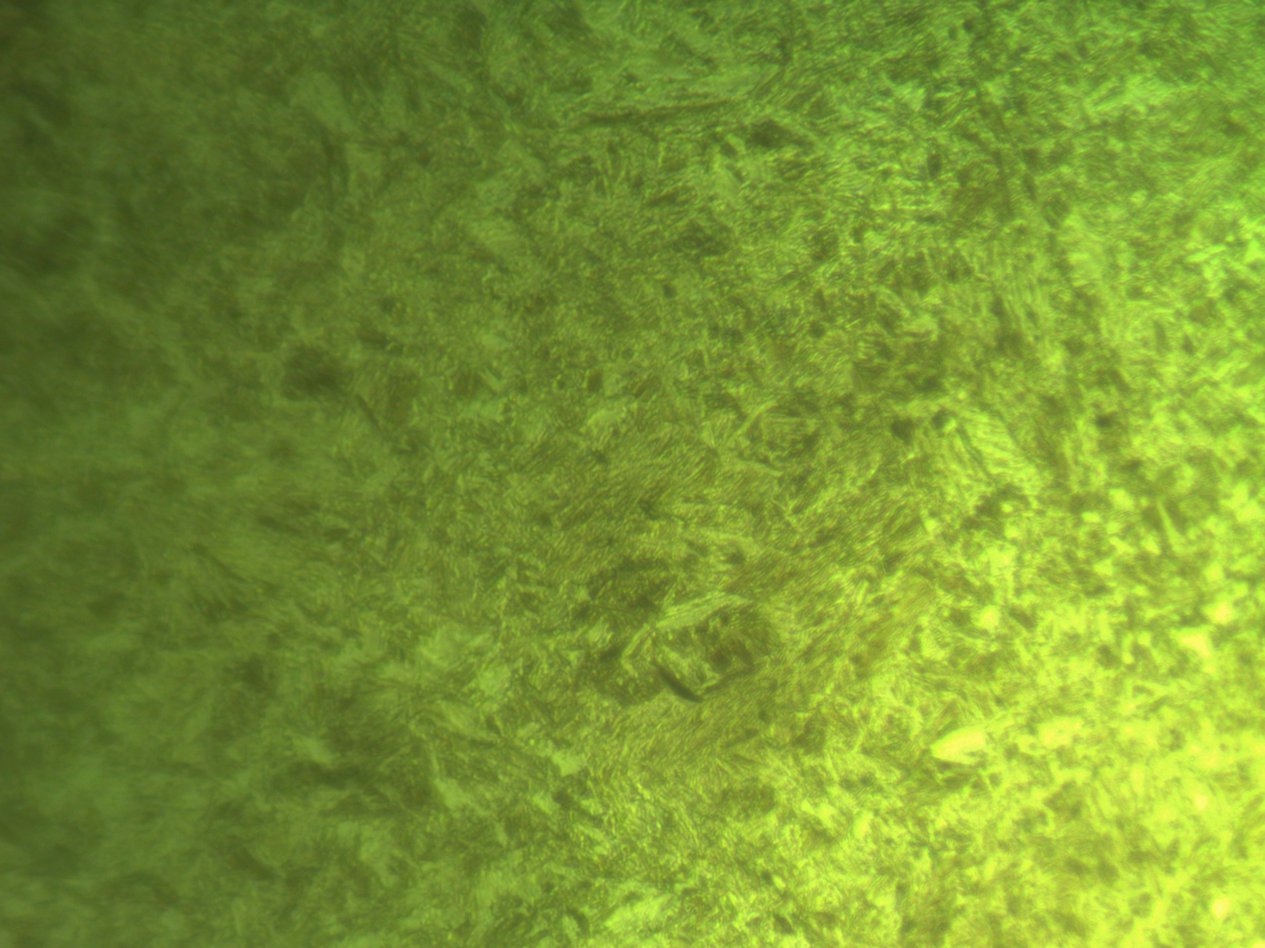

发表于 2021-7-15 16:18:33 | 显示全部楼层 |阅读模式
悬赏10热处理币已解决
请问老师这是什么组织 500X
最佳答案
查看完整内容
板条马氏体(低碳马氏体)
签到天数: 448 天
发表于 2021-7-15 16:18:34 | 显示全部楼层
a老虎肉 发表于 2021-7-17 17:15
谢谢回答。请问老师第一张图片一层一层的是什么组织?
板条马氏体(低碳马氏体)
签到天数: 448 天
发表于 2021-7-17 09:35:11 | 显示全部楼层
图片拍的不是很好,从图片看是低碳马氏体+少量铁素体
签到天数: 156 天
 楼主| 发表于 2021-7-17 17:15:05 | 显示全部楼层
签到天数: 983 天
发表于 2021-7-19 09:53:03 | 显示全部楼层
板M+F……………………………………
发表于 2021-9-29 22:36:05 | 显示全部楼层
板条马氏体+上贝氏体+铁素体,低碳钢淬火和焊接组织中经常看到类似组织
签到天数: 29 天
发表于 2021-9-30 09:53:06 | 显示全部楼层
图片太模糊,能看出来板条状马氏体,隐约能看到上贝氏体
签到天数: 81 天
发表于 2021-9-30 22:33:56 | 显示全部楼层
你说的那个一层层的东西应该是指的马氏体板条吧
签到天数: 121 天
发表于 2022-2-11 10:27:17 | 显示全部楼层
板条马氏体,低碳钢淬火组织
签到天数: 706 天
发表于 2022-2-11 15:20:48 | 显示全部楼层
结合工艺才能评判:(1)什么材质?板多厚?杆多粗?(2)工艺是什么?
初步感觉:边缘是充分淬火的低碳马氏体,心部冷却不充分有贝氏体(可能是上贝)。
两张照片的右下角不清晰,感觉又有铁素体。
需要结合工艺、材质才能准确评判!
签到天数: 706 天
发表于 2022-2-11 15:21:48 | 显示全部楼层
不排除魏氏体的可能!
发表于 2022-2-11 16:37:57 | 显示全部楼层
tu图片是什么材料?光看图片心部组织是板条马氏体,铁素体,羽毛状上贝
边缘看是马氏体的或回火索氏体
签到天数: 1022 天
发表于 2022-2-15 09:59:15 | 显示全部楼层
楼主,问题解决了没有
发表于 2022-2-19 17:23:46 来自手机 | 显示全部楼层
看着是低碳马氏体,晶粒内呈板条状!
