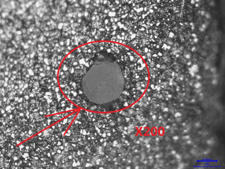

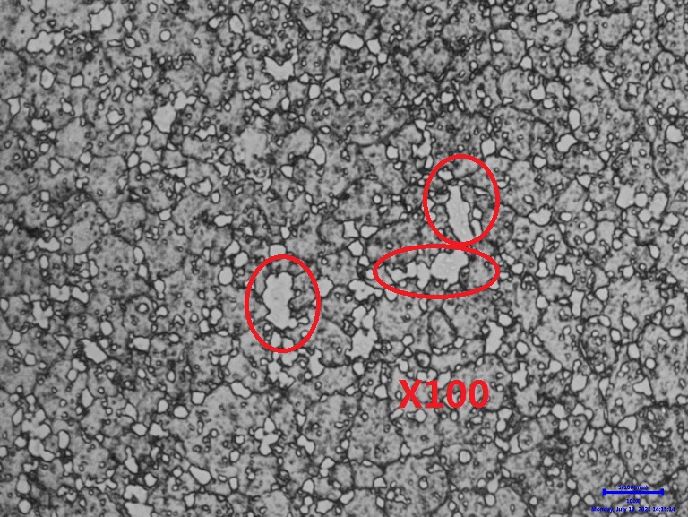

上述材料经过三次回火后,用5.0%硝酸酒精腐蚀后,发现有部份呈现大块状组织。
        请教各位专家,确忙确认,是什么组织,如何形成的?

白色组织应该是碳化物   至于那个黑色的圆圈  看不懂

大块状碳化物应该是 富钼、钨类碳化物  。
这里有一篇论文 是关于M2高速钢碳化物的
你可以看看
M2高速钢大尺寸碳化物的形貌特征及析出机理_王启明.pdf

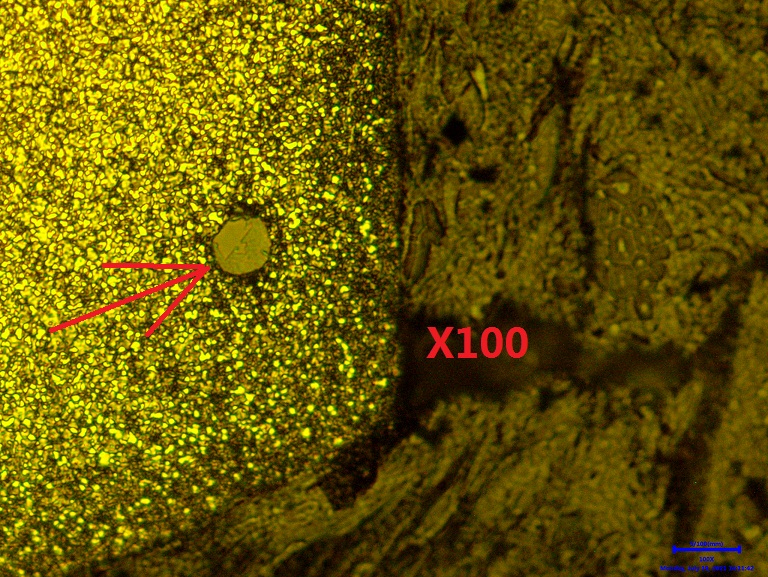

图3中为粗大球型夹杂物,可能是二次氧化产生的。
