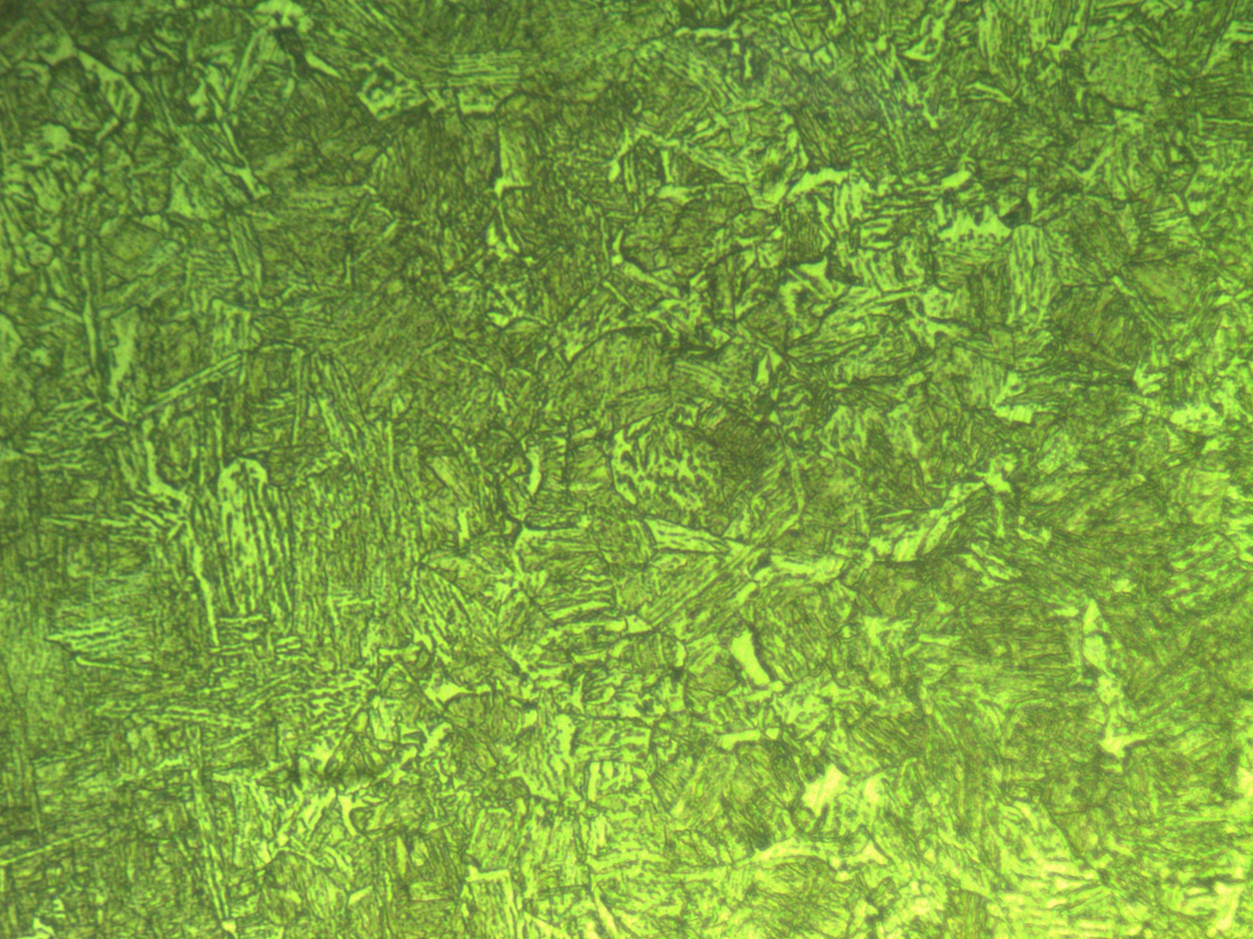

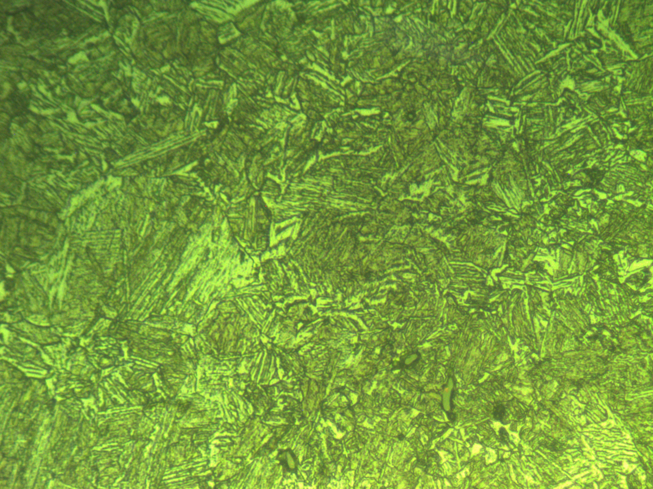

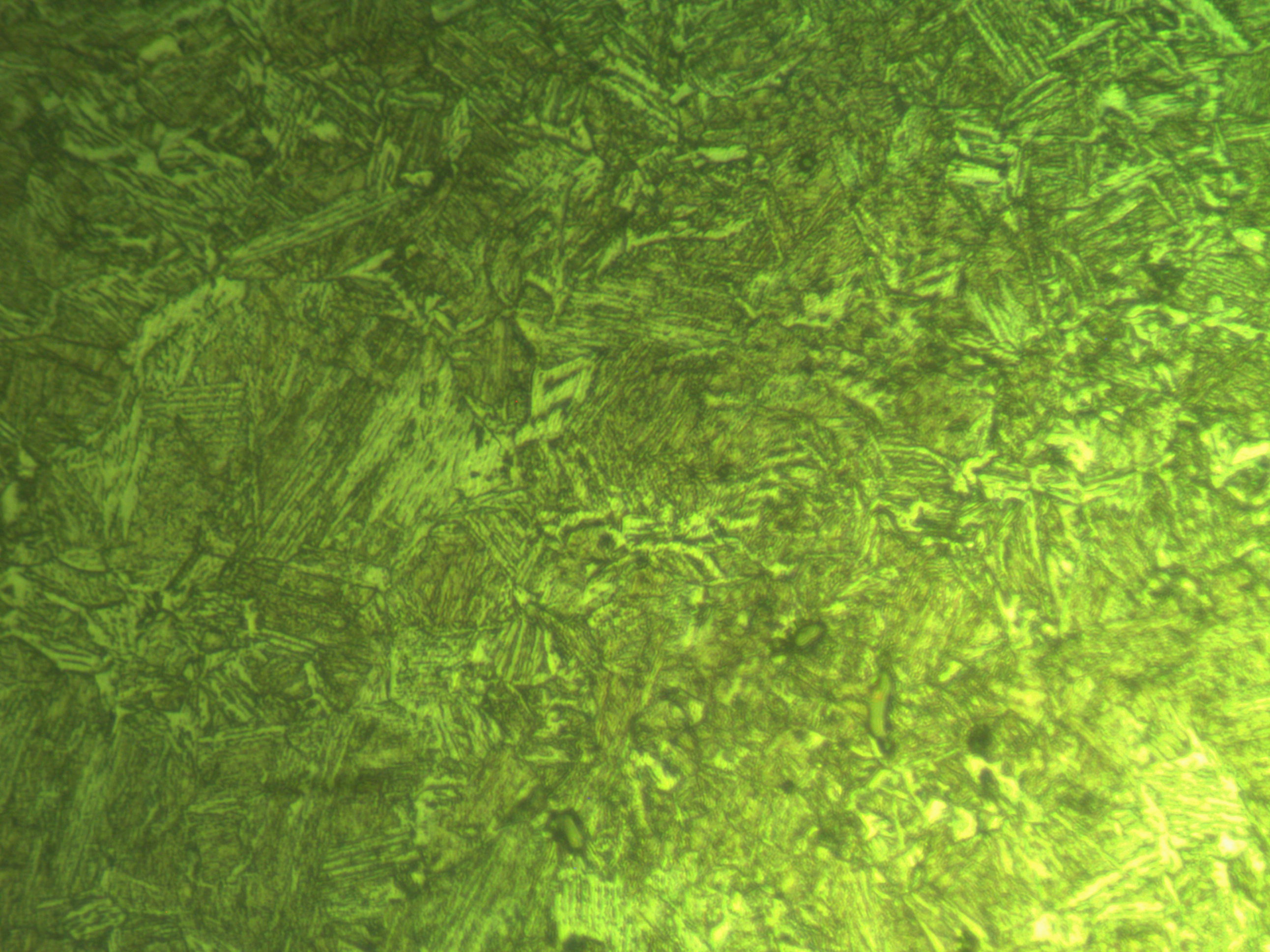

老师不敢当,讨论而已。沿晶析出铁素体是产品淬火出炉后到入水的时间段长了,所以产生了先共析铁素体,热处理要规定淬火延迟时间
签到天数: 1287 天
发表于 2021-7-21 11:12:40 | 显示全部楼层
签到天数: 1287 天
发表于 2021-7-21 12:02:57 | 显示全部楼层
能否说明下 这是什么材质,什么热处理
签到天数: 158 天
 楼主| 发表于 2021-7-21 14:03:35 | 显示全部楼层
shg3989665 发表于 2021-7-21 12:02
能否说明下 这是什么材质,什么热处理
这是抽油杆失效样件,位置在杆头卸荷槽,不是我们生产的,材质应该是25CrMoA或30CrMoA,淬火870+回火570可能是这么处理的 硬度HRC26.5~34.0
签到天数: 1287 天
发表于 2021-7-22 07:51:57 | 显示全部楼层
上传的图片你标注的心部,我看着组织是回火索氏体+粒贝+上贝+沿晶分布的铁素体。单从这几张图片我分析不出为什么失效
签到天数: 340 天
发表于 2021-7-22 08:16:30 | 显示全部楼层
上贝+铁素体+珠光体+回火索氏体
签到天数: 1025 天
发表于 2021-7-22 08:20:25 | 显示全部楼层
回M+B上+粒B+F,不是高温回火组织
签到天数: 158 天
 楼主| 发表于 2021-7-22 10:31:31 | 显示全部楼层
shg3989665 发表于 2021-7-22 07:51
上传的图片你标注的心部,我看着组织是回火索氏体+粒贝+上贝+沿晶分布的铁素体。单从这几张图片我分析不出 ...
请问老师出现铁素体的原因是什么?
签到天数: 327 天
发表于 2021-7-26 20:28:30 | 显示全部楼层
主要是上贝和粒贝及少量先析铁素体, 如果这个材料的直径或壁厚超过40mm,油淬,这个心部是无法避免的。
签到天数: 619 天
发表于 2021-7-27 15:57:27 | 显示全部楼层
应该是低碳马氏体与铁素体。
签到天数: 827 天
发表于 2021-12-3 13:21:44 | 显示全部楼层
板条马氏体和少量铁素体。芯部组织部错。
