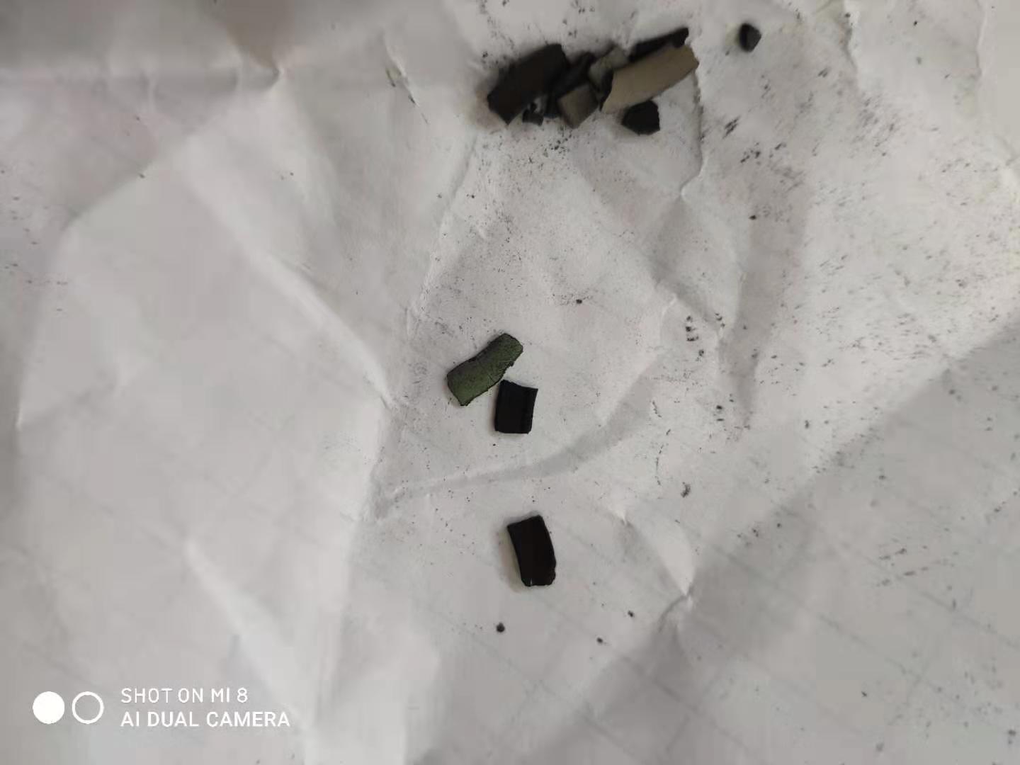

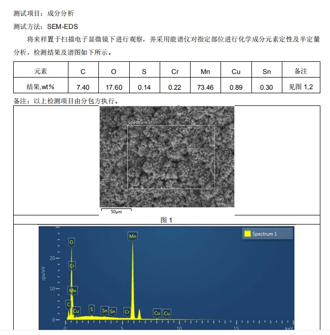

真空退火炉使用过程中,炉体内吹出来粉末状东西,对处理的不锈钢管表面造成了污染,经分析,成份如下:有明白的老师指点下,是什么东西引起的?

发表于 2021-7-26 10:43:53 | 显示全部楼层
热处理前道什么工序,工件进炉前表面状态怎么样,表面有没有一些高温挥发的物质

发表于 2021-7-28 10:36:03 | 显示全部楼层
应该是炉子长时间处理别的工件,没有清洗,炉子内胆上结的挥发物成的垢,在冷却时压力大掉入到炉子里的。

 楼主| 发表于 2021-9-3 09:46:41 | 显示全部楼层
卧式真空炉,主要处理不锈钢软管,入炉前是洗净干燥状态,冷却气体为氮气

 楼主| 发表于 2021-9-8 09:46:44 | 显示全部楼层
hairocean 发表于 2021-9-7 14:43
遇到过类似的情况,当时的原因是零件表面没有清洗干净,油挥发后积累在炉膛内部,时间长了就结成块了。
电镜成份分析的话 Mn含量比较高,也会是油挥发所致?
签到天数: 1158 天
发表于 2021-9-15 16:54:07 | 显示全部楼层
Mn含量多,挥发物质。

发表于 2021-9-30 14:40:59 | 显示全部楼层
感应热处理 发表于 2021-9-15 16:54
Mn含量多,挥发物质。
Hello   请教一下,Mn含量高,判定大概率是挥发物质,依据是?

发表于 2021-10-9 16:06:43 | 显示全部楼层
在真空状态下,合金元素都是具有挥发性的

发表于 2021-10-9 16:11:39 | 显示全部楼层
在真空热处理中,需要关注合金元素挥发问题,当外界压力低于该元素的饱和蒸气压时,该元素挥发。最容易挥发的元素是锰和铬元素,所以这里的锰元素很有可能是挥发出来凝聚到一起的。
