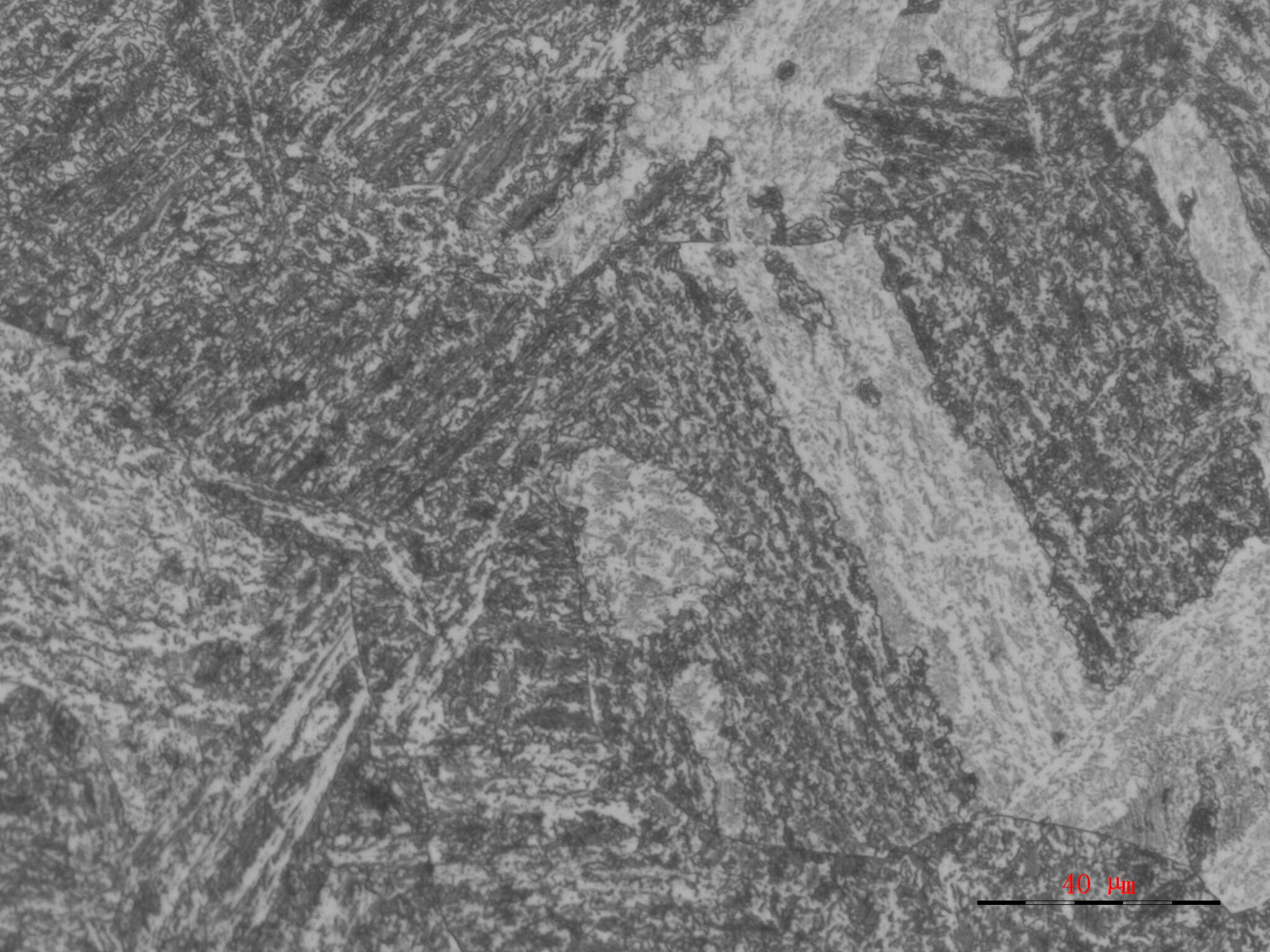

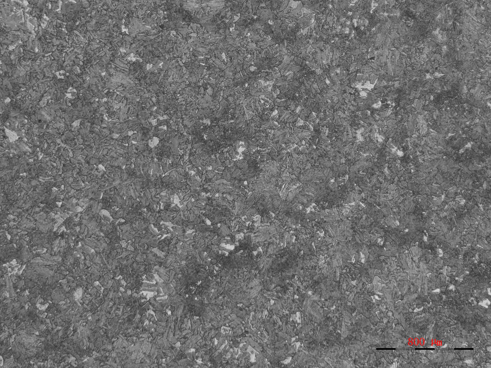

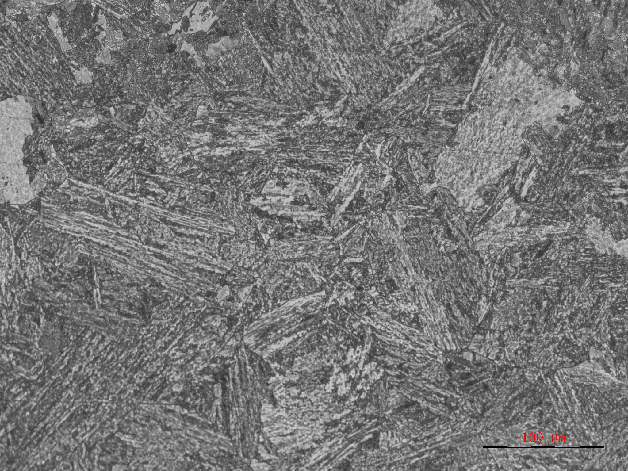

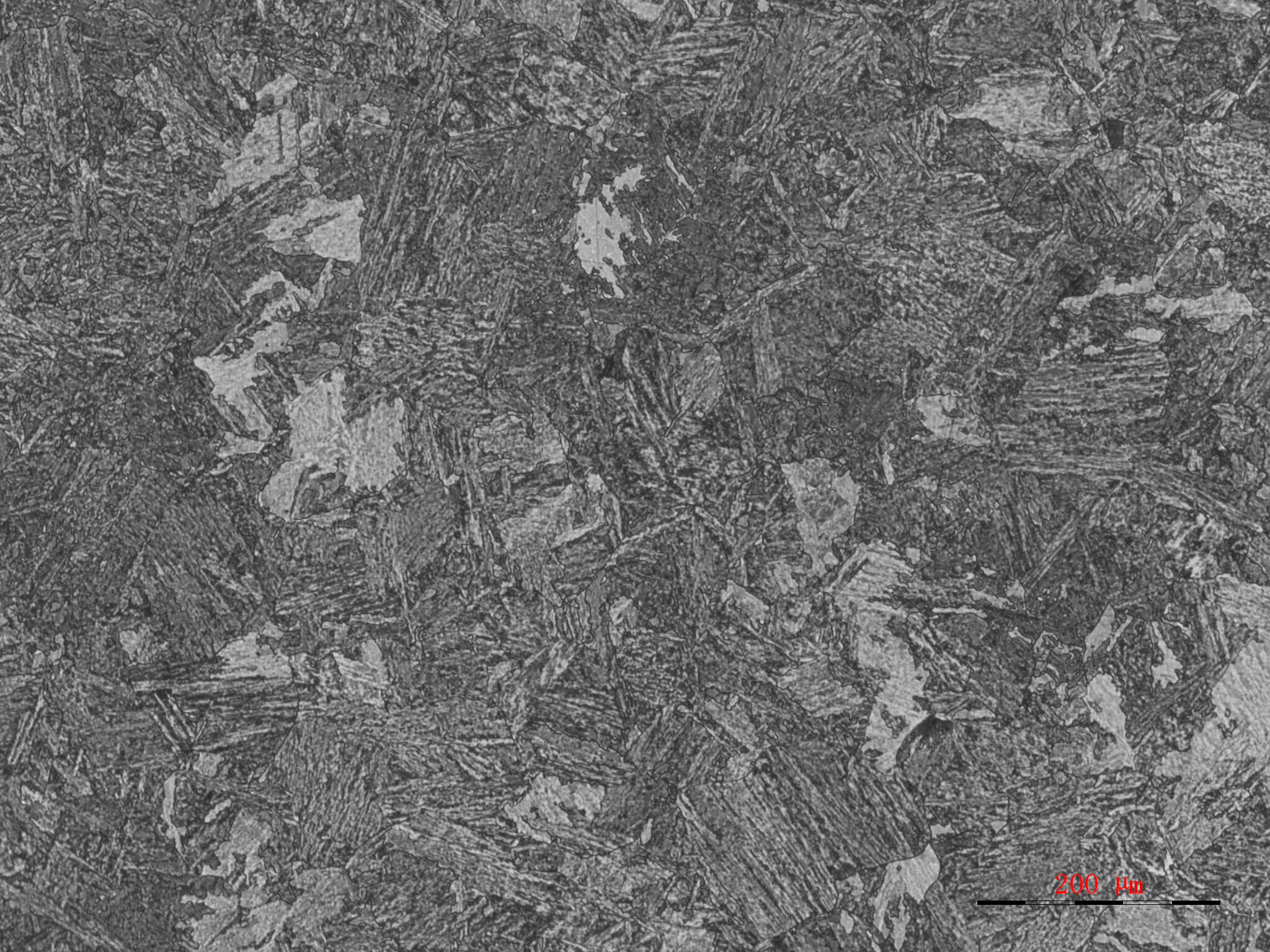

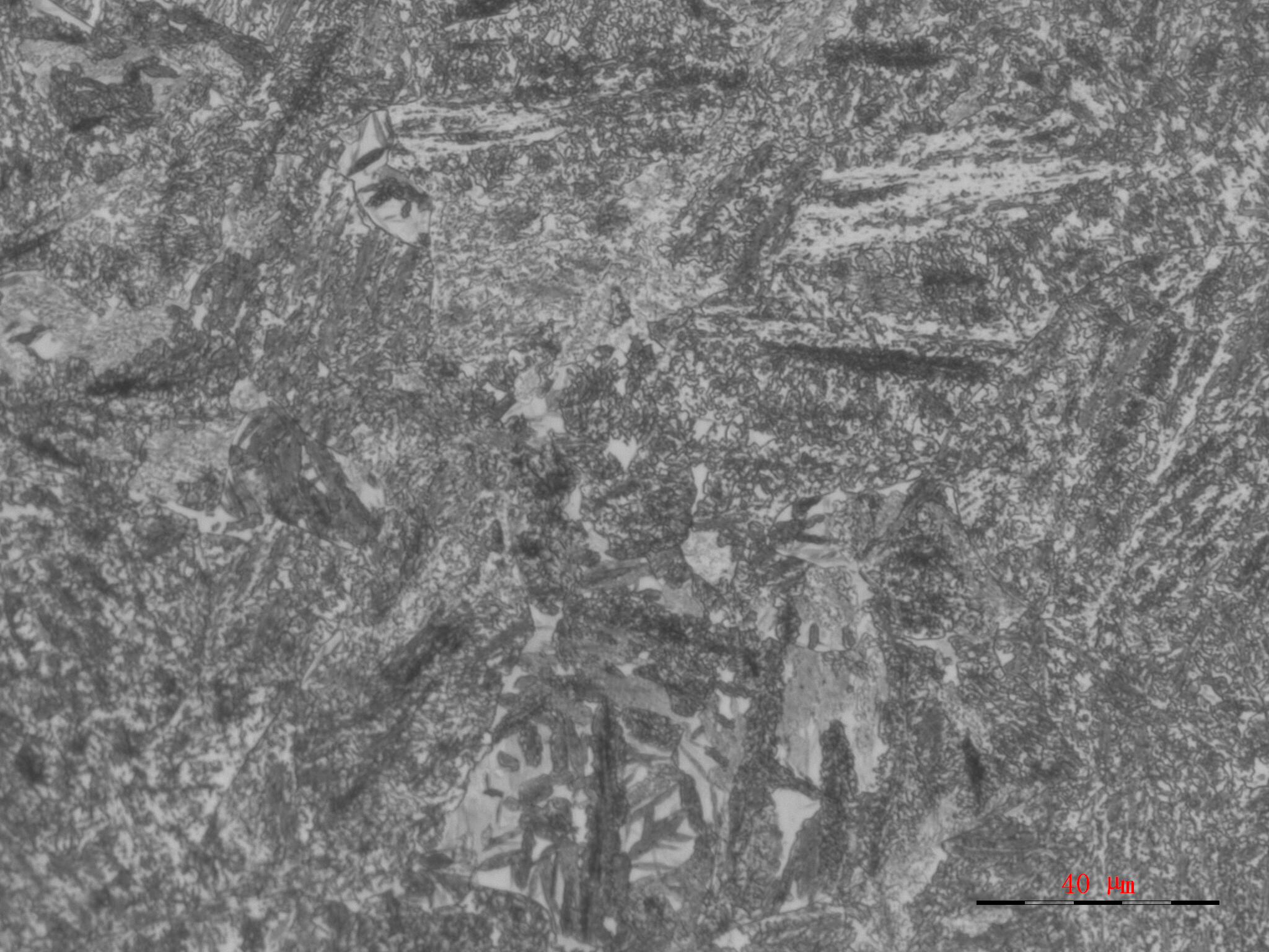

42CrMo 锻后空冷组织,锻后空冷组织应该是F+P,现在确实M+B。请问这是因为冷却速度过快的原因吗?

这个材料锻造空冷却就是贝氏体基体,很正常的组织,如果想做到F+P,就要下点功夫了,需要保温冷却(可以是等温 也可以缓慢冷却)

1、42CrMo,不想要贝氏体的出现,就要在冷却过程中促使钢中的珠光体完全转变;
2、工件太厚如果采用了坑冷,工件热传递受温度梯度的影响,结果是不可控的;
3、楼主没有介绍工件的大小,不好判断失效的分析,但出现了M应该是冷却速度过快了,B的出现就要分析下了。
4、对于42CrMo,奥氏体化温度后,不经意的缓冷控制可以达到不同的B金相组织:
1)42CrMo在550 ℃-510 ℃缓冷且存在保温, 得到的是白亮的条状无碳化物贝氏体,在此温度段长时间保温,贝氏体片条长大会比较充分, 可以形成了较明显的向晶界处及晶粒内生长的束状无碳化物贝氏体;
2)42CrMo在470 ℃-400℃ 缓冷且存在保温,可能会有微量的下贝氏体转变。
5、根据工件状态、需求和现场条件设置出炉工艺,不是过冷一定如何如何。。。。也不是缓冷就一定如何如何。。。。。。

1、终锻温度过高?
2、冷却速度过快?

要用坑冷,坑里面放入甲醇,零件放入会燃烧,隔绝氧气,缓慢冷却

就是冷速过快造成的,想办法降低锻后冷却速度。

试样硬度打了吗,能否先看看硬度怎么样?工件多大,正火是直接空冷还是堆冷吗?

锻后冷却过快造成,可以退火消除。后续需控制锻造后高温段的冷却速度即可。

锻后的组织跟原材料淬透性,产品尺寸、热锻的加热温度以及冷却速度都有关系。直径23mm的42CrMoHH料1000℃加热后锻造空冷,就有马氏体组织

问题不值一提,就是锻后冷却不当造成的了。需要控制一下,但也不要冷却太慢,
