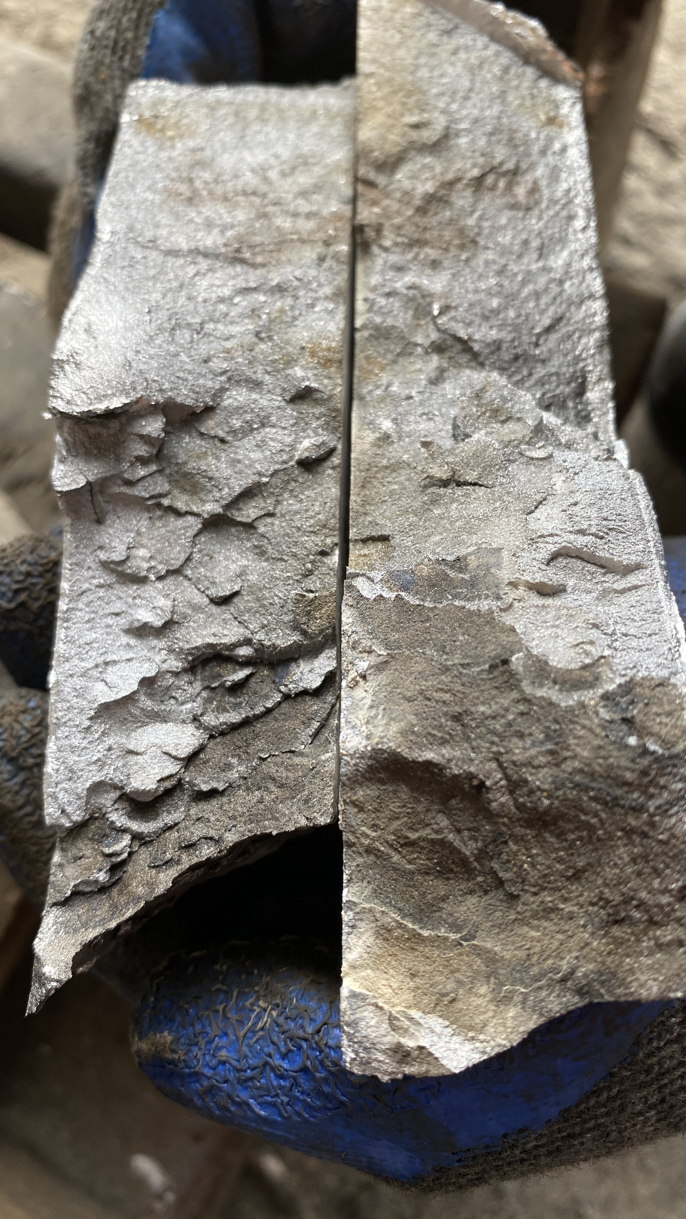

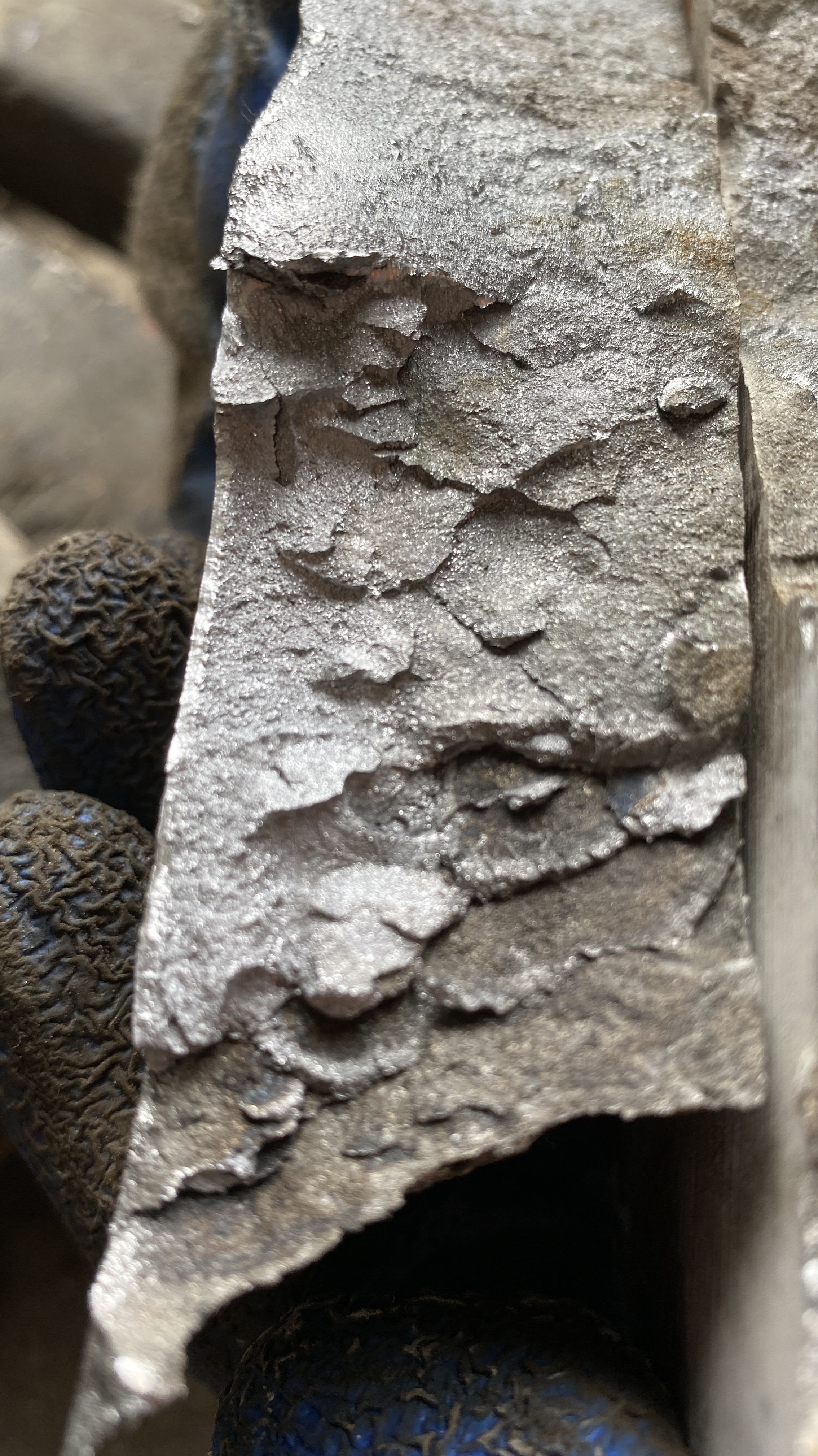

各位大侠,帮忙看看这种断口是什么断口?谢谢
零件是热处理后断裂的。
签到天数: 136 天
发表于 2021-9-3 09:09:47 | 显示全部楼层
类似于岩石状断口,是铸钢件吗?
签到天数: 345 天
 楼主| 发表于 2021-9-15 09:06:25 | 显示全部楼层
qzhaoy0519 发表于 2021-9-3 09:09
类似于岩石状断口,是铸钢件吗?
是的,岩石状断口都是沿晶的,这个不是沿晶的。你见过这样的断口吗?
发表于 2021-9-29 09:13:32 | 显示全部楼层
什么钢,牌号是什么?什么工艺,看断口特征应该是解理
签到天数: 345 天
 楼主| 发表于 2021-10-27 14:15:15 | 显示全部楼层
类似于岩石状断口,是铸钢件吗?
是铸钢,你看到过这种断口吗?是什么原因造成的
签到天数: 2142 天
发表于 2021-10-28 12:17:33 | 显示全部楼层
第一次见这种  金相组织正常吗
签到天数: 345 天
 楼主| 发表于 2021-11-4 14:18:19 | 显示全部楼层
dflqmgl 发表于 2021-10-28 12:17
第一次见这种  金相组织正常吗
金相组织看不出异常, 回火马氏体
签到天数: 51 天
发表于 2022-7-28 17:56:00 | 显示全部楼层
金相没有异常,怎么会断啊
签到天数: 51 天
发表于 2022-7-28 17:56:33 | 显示全部楼层
这是多大的产品,是什么产品啊
签到天数: 220 天
发表于 2022-7-28 18:33:10 | 显示全部楼层
铸件断口一般讨论太多。
签到天数: 345 天
 楼主| 发表于 2022-8-10 08:29:32 | 显示全部楼层
zxq888 发表于 2022-7-28 17:56
这是多大的产品,是什么产品啊
低合金铸钢,含有铬镍钼等
